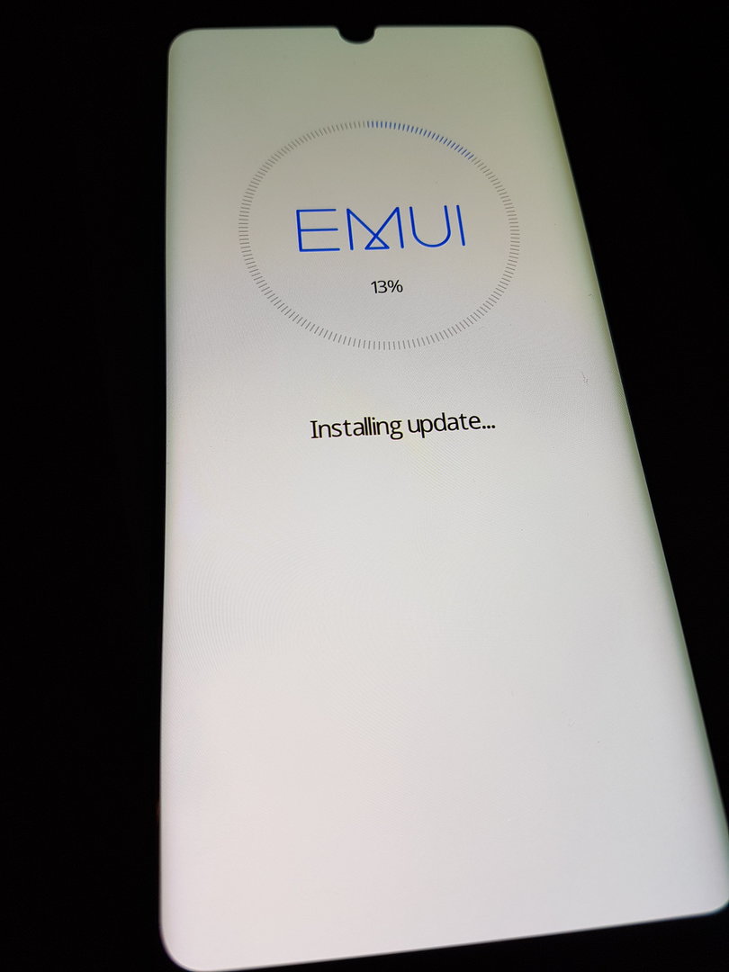

Hallo habe die Software 10.1.0.179C431 aufgespielt, Handy geht wieder Danke !!
USB Verbindung geht nicht da ich noch nicht auf der 11.0.0.159 bin.
Leider gibt es keine Updates mehr weil ich wohl damals irgendwie auch die Region verändert habe sie ist nicht die C431 mehr ,sondern die C185.
Kann man irgendwie die C431 einspielen ?
Über eRecovery bekomme ich nur einen Fehler (bestimmt wegen der falschen Region).
Trotzdem Vielen Vielen Dank für Deine Hilfe das Handy geht ersteinmal wieder.

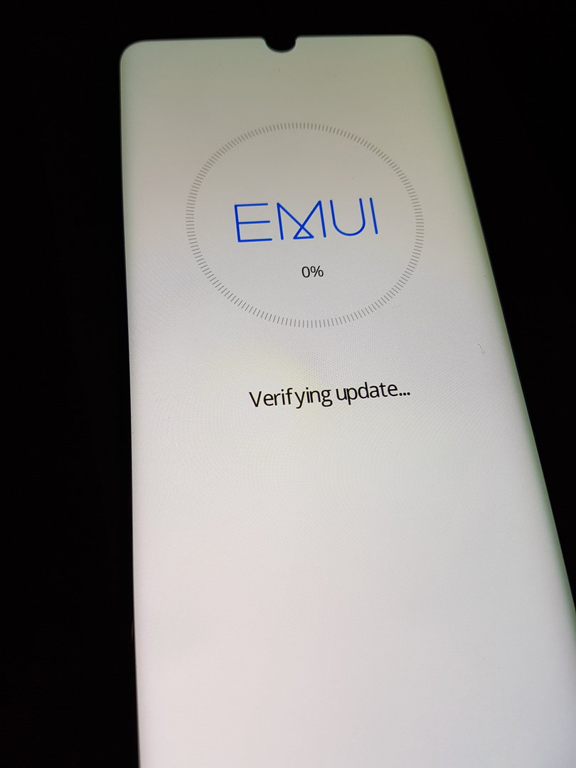

ja ich habe die 10.1.179 C431 genommen und konnte es aufspielen.
Es kam verify update und install update das kann schon sein nachdem ich vorher versucht habe wieder auf die 9.1er Firmware zu kommen.
Da habe ich wohl leider nicht auf die Länderkennung geachtet.

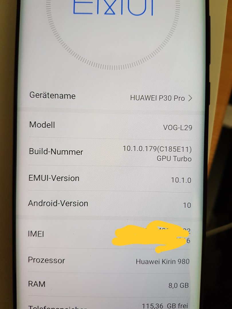

@malle7172 Hier ist der Link zur Firmware:
Huawei_P30_Pro
VOG-L29_10.1.0.163(C185E11R5P1)
4.51 GB file on MEGA
@tecalote Vielen Dank für den Link bin gerade beim Download !
Mal sehen was passiert, bekomme ich da auch updates ?
Viele Grüsse

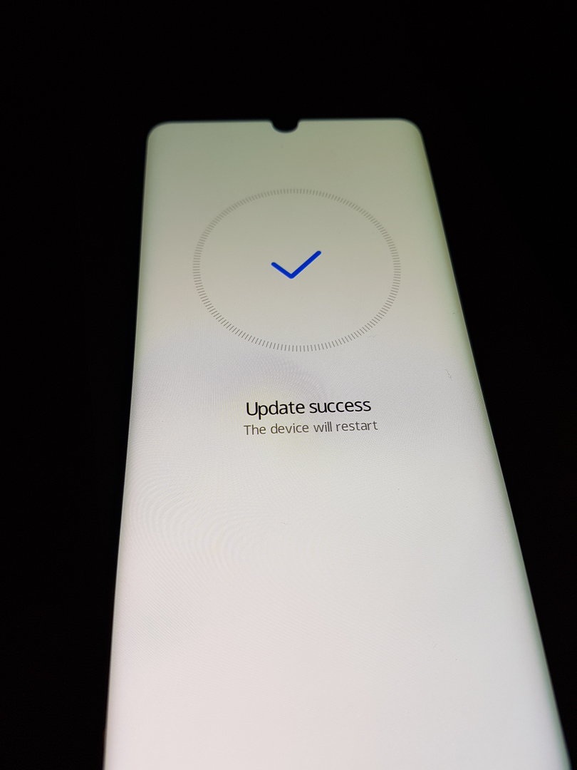

@tecalote So das Update ist vollbracht es läuft soweit alles.
Das mein NM/SIM Schacht das noch mitmacht ist ein wunder, mein NM Kardenleser von Lexar läuft auch noch. (Rein Raus hin her)
Leider geht die USB Datenverbindung nicht und es lädt immernoch sehr langsam wegen EMUI 11 (war aber klar).
Es ist EMUI 10.
Ja, Updates, sofern es für die c185 welche gibt, kriegst Du egal wo auf der Welt Du bist und welche Region Du am Handy verwendest.

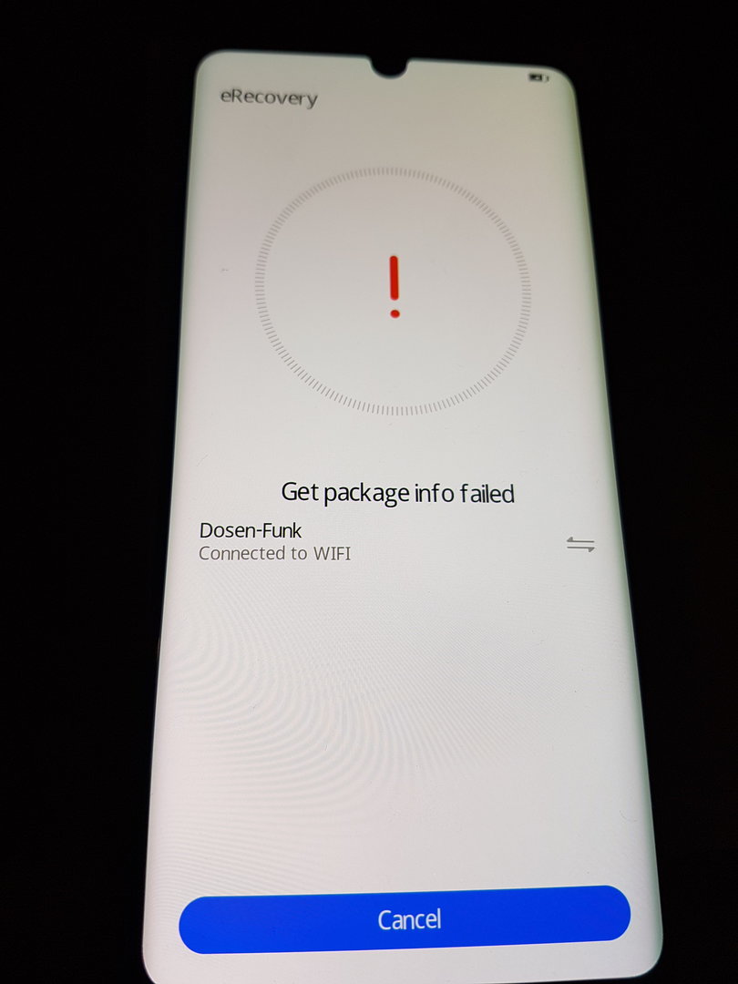

Dort auf "Download latest version and recovery" - über WLAN sollte das Gerät nun das richtige Package für das Gerät finden.
Wenn ja, wird die Firmware automatisch heruntergeladen und installiert.
Im Zuge dessen, werden die Probleme behoben.
Möglicherweise erfolgt dabei jedoch ein User Reset und das bedeutet - Einrichtungsassistent nach der Installation und alles neu einrichten.
Reaktionen: malle7172
@tecalote Vielen Dank, habe soeben eRecovery getestet leider kein erflolg.
