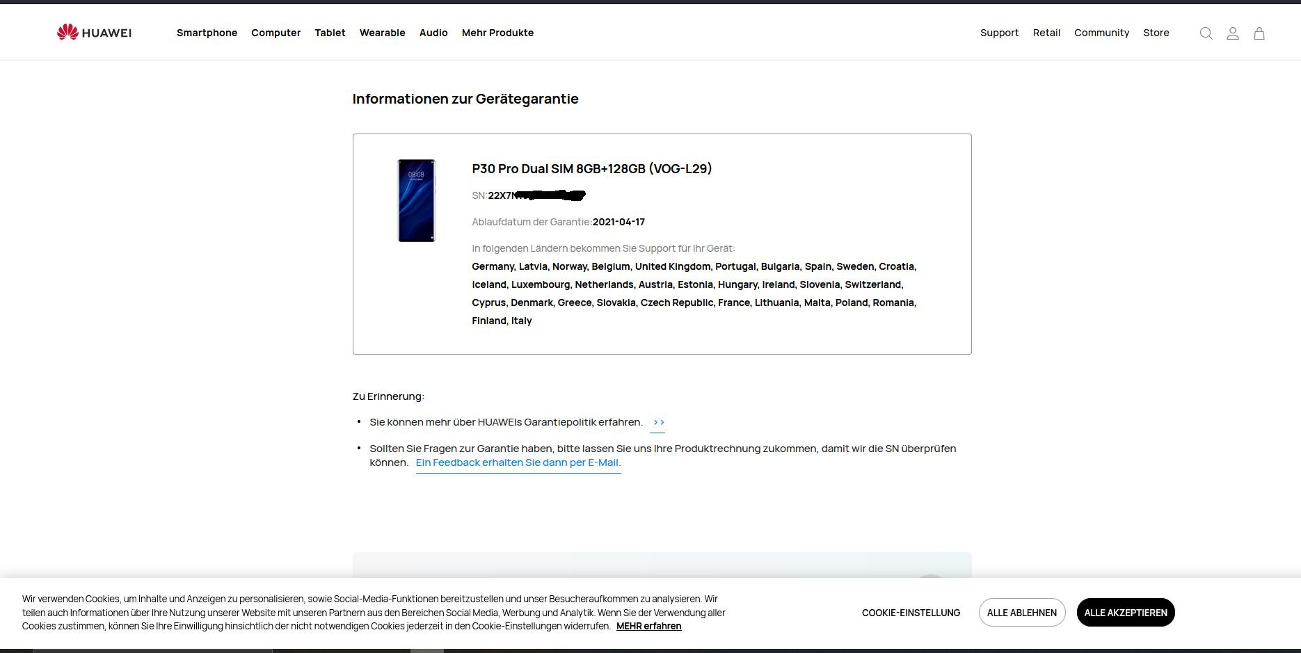

Ich glaube hier liegt der Fehler (siehe Bild) der unterschied. Deswegen vielleicht keine Updates ?

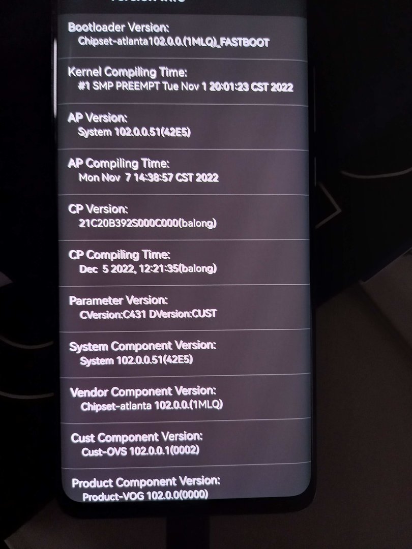

@malle7172 Das Ganze ist etwas seltsam. Weil Du bei Parameter c431 D hast - und Du eine c431 Firmware zuerst geflasht hast und trotzdem eine C185 draus wurde, weswegen ich dachte, eine c185 Firmware entspreche Deinem Telefon und Du danach eine c185 Firmware geflasht hast - was auch nicht richtig zu sein scheint, weswegen eRecovery keine passende Firmware findet und daher die Probleme weiter bestehen, außer, dass das Telefon jetzt wieder "funktioniert".
Ob die erste Reparatur Firmware c431 eine falsche Cust Version in der zip hat? Das wäre eine Erklärung, aber höchst unwahrscheinlich.
Ist mir noch nie untergekommen.
Drum wäre wirklich wichtig zu wissen, welches Modell Dein Gerät ursprünglich war und was Du genau gemacht hast, als Du über HiSuite Proxy da was drauf gespielt hast und welche Firmware Du da gewählt hast.
Hast Du mit dieser Methode gearbeitet?
Eine merkwürdige Kette :)
Normalerweise lässt sich überhaupt keine Firmware flashen, die nicht zum Telefon passt. Umso verwunderlicher ist es.
Da hast momentan ein Telefon, dass sich fast alles gefallen lässt und trotzdem sein Geheimnis nicht offenbart..
Der Zusatz D bei c431 wäre vielleicht noch ein Hinweis.

Prüfe mal den Garantie Status über:
Garantiestatus - HUAWEI Garantie Prüfen | HUAWEI Support Deutschland
Da kann man auch etwas mehr über das Gerät erfahren.

Habe nochmal ein Bild mit dem Garantiestatus angehängt, habe nur die Seriennummer unkenntlich gemacht. C431

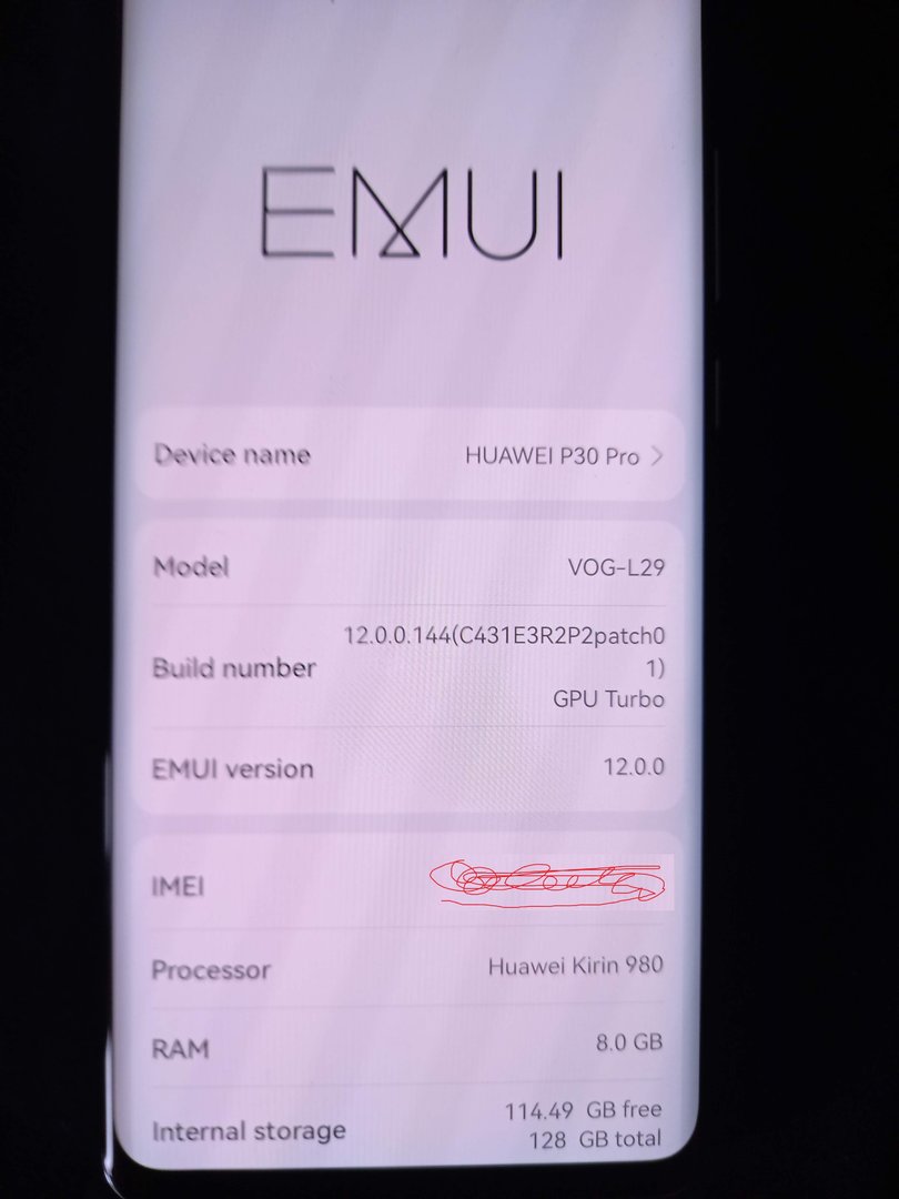

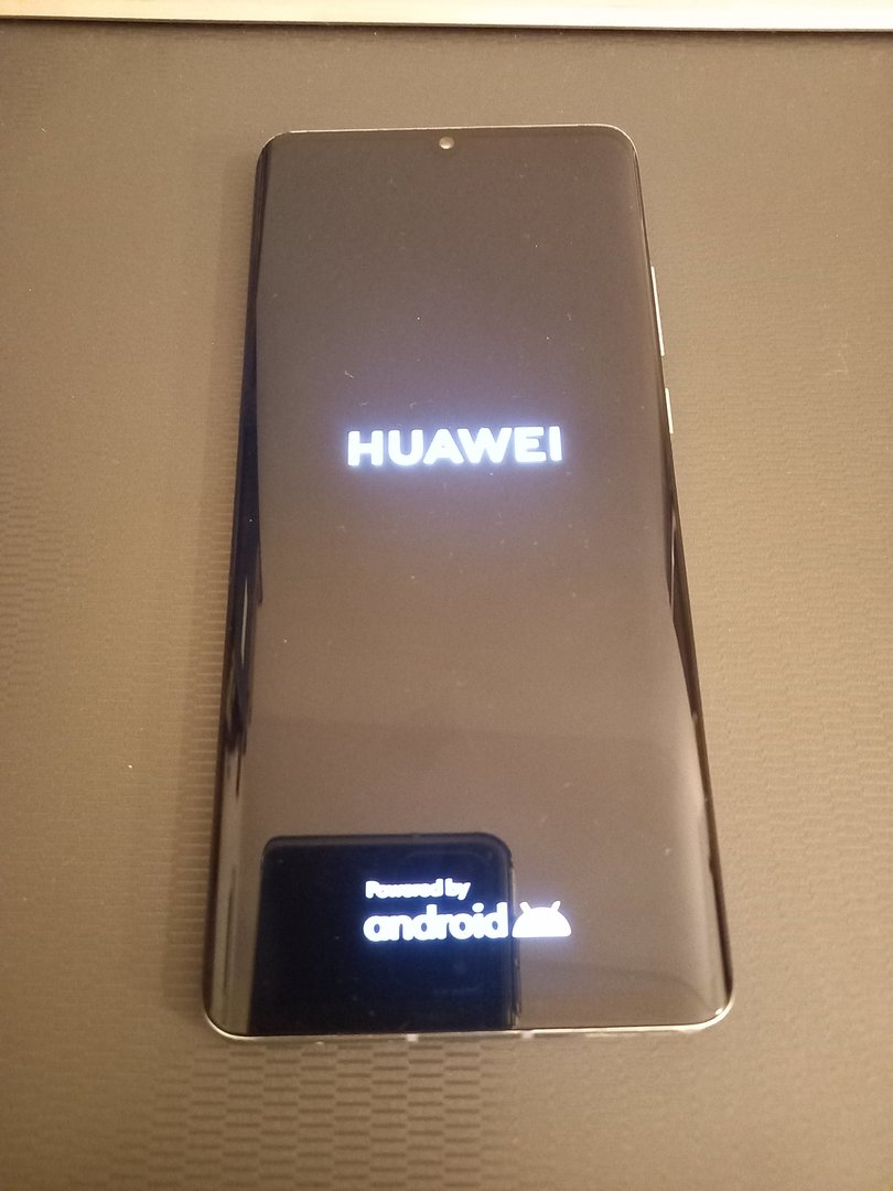

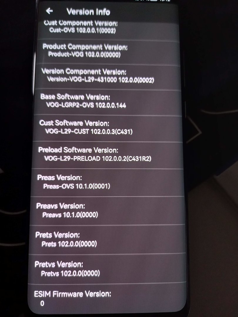

Hallo, ich würde das Thema gerne nochmal aufgreifen.
Ich habe ein P30 Pro mit VOG-L29 und C431, hw-eea. Es wurde kürzlich ein Update via OTA angeboten und installiert (12.0.0.144 (C431E3R2P2patch01) GPU Turbo )
Dann ging es los das das Handy sich nicht mehr aus dem Stand-by entsperren lies, es kam nur die Uhrzeit und Datum auf dem Display. Nach einen erzwungenem Neustart ging es wieder eine Weile, ab und an erkannte es die MM-Card im Slot nicht mehr, nach Neustart ging es wieder.
Somit versuchte ich einen Downgrade per Vol+ und Einschaltknopf mit dem Ordner DLoad wie mehrfach im Netz beschrieben auf Version 10.1.0.179.
Jetzt hatte eich das Problem das ich zwar eine laufende Version hatte, aber keine Datenverbindung zu HiSuite und kein Update auf V11 ( was vorher drauf war) möglich war.
Wieder über DLoad Ordner mit MM-Karte ( und auch Stick im USB) versucht aber das Gerät bringt immer nur Fehler das das Package Fehlerhaft sei und ich was anderes Versuchen soll.
Verscuh über OTA geht nicht da wenn es WLan einschalten will sich das Handy neu startet und mit Logo "Huawei" stehen bleibt, bzw. anch 2 Min in dem Zustand sich ausschaltet.
P.s: Es wurde vor 1 Woche zusammen mit dem Update auf V12 ein neuer, originaler Huwawei-Akku von mir verbaut.. jemand meinte es könnte daran liegen das die Software nun durcheinanden kommt da alle Komponenten ( wie im Auto auch) aufeinander angelernt sind und mei P300 nun ein Problem hat mit der neuen Seriennummer des Akkus und somit in "Schutzsstellung" ist und kein Update mehr zulässt.. denke das ist aber nicht so.
Kurz gesagt:
Hat jemand ein passendes Image welches ich über die NM-Card zum Laufen bringen könnte? Denke es müsste dann die V 12.0.0.144 sein, oder?
Gruß und DANKE schon mal, bin für jede Hilfe dankbar!!

@zebrabuche Ziemlich verzwickte Sache.
Du warst auf der VOG-L29 12.0.0.144 (C431E3R2P2patch01 GPU Turbo ) und hast einen Downgrade auf VOG-L29 10.1.0.179 gemacht.
Anmerkung dazu:
1. Man sollte nur einen offiziellen Downgrade machen, wenn dieser von der HiSuite angeboten wird
2. Man sollte bei einem inoffiziellen Downgrade (über dload oder HiSuite Proxy) niemals eine Android bzw. EMUI Version überspringen.
Also nicht von EMUI 12 auf EMUI 10, sondern maximal erst auf EMUI 11.
Um das Gerät zu reparieren:
A) brauchst Du eine volle dload Firmware (keine OTA Firmware)
B) kannst Du nicht von EMUI 10 auf EMUI 12 (abgesehen davon, gibt's die passende EMUI 12 dload Firmware nirgends zum Download)
Das Problem ist, dass es schwierig wird, die passenden Firmwares zu finden, welche für die dload Methode geeignet sind.
Am sinnvollsten wäre es, erstmal eine Vollversion/dload Firmware zu finden mit der Version, auf der Du gerade bist.
Und zwar die VOG-L29 10.1.0.179 (C431) - und die gibt's aktuell nirgends kostenfrei zum Download.
Es gibt sie kostenpflichtig über easyfirmware:
VOG-L29 10.1.0.179(C431) | Easy Firmware
Es gibt jedoch auch keine Garantie, dass das Gerät die Firmware annimmt (da auch die Buchstaben nach C431 eine Rolle spielen).
Wenn man die VOG-L29 10.1.0.179 (C431) über dload flasht, dann sollte das Gerät theoretisch erstmal wieder funktionieren und OTA fähig sein.
Als nächster Schritt wäre ein Low-level wipe notwendig, den man aus Einstellungen - System "zurücksetzen" "Werkseinstellungen wiederherstellen" auslöst.
Dadurch wird der interne Speicher formatiert (anders, als aus dem Recovery ausgeführt).
Danach könnte man über (einige) OTAs wieder rauf. Einige deshalb, da neue Firmwares vorhergehende Firmwares voraussetzen.
Aber zusammenfassend: Es wird schwierig, das zu bewerkstelligen.
Auf neueren Modellen sind Hardware Teile wie der Akku tatsächlich codiert und können nur von Huawei Service Stellen getauscht werden.
Beim P30 Pro war das - glaube ich - noch nicht der Fall.
Reaktionen: mach6, Spacewalker, GigaTom und eine weitere Person

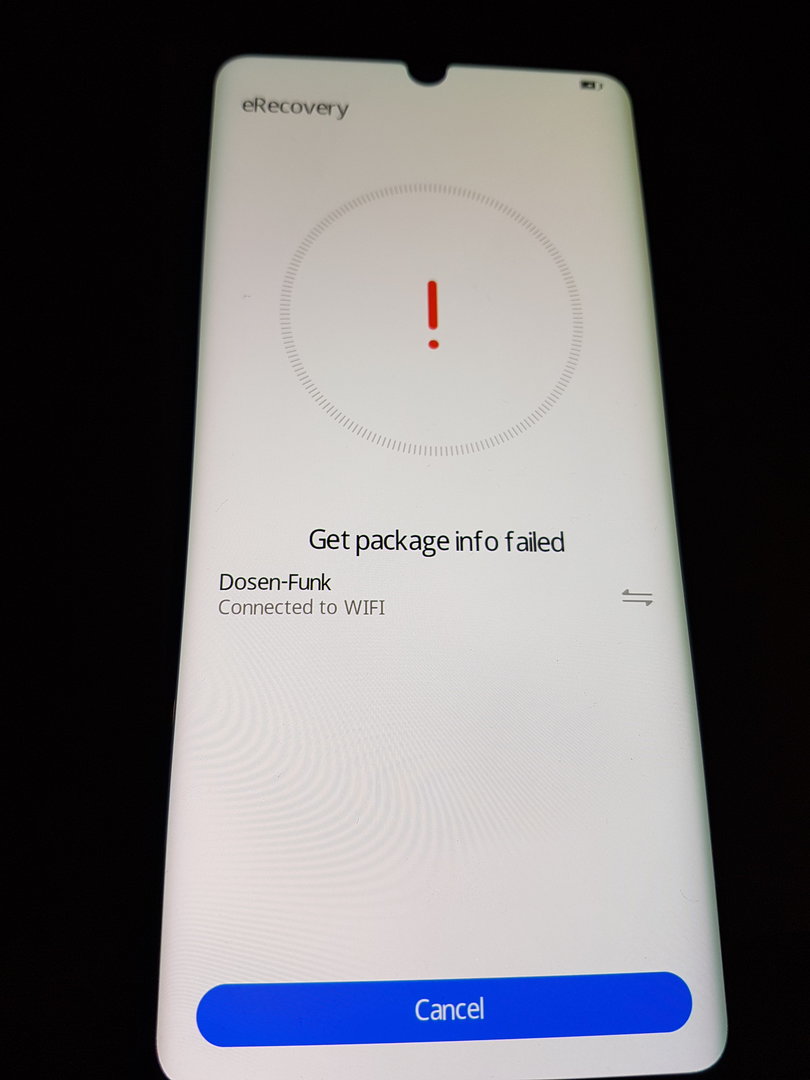

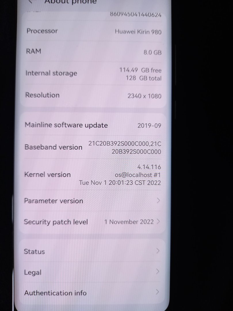

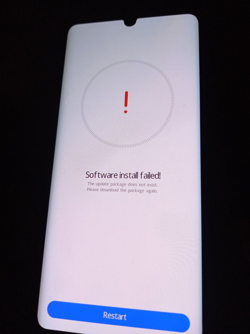

@tecalote :

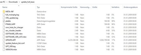

Also, hat leider nicht funktioniert. Es kommt immer ( egal ob über MM-Card oder auch USB-Stick ) die Meldung siehe Bild anbei.
Habe auch 2-3 andere ROM`s versucht, selber Effekt. Das Handy greift nicht drauf zu / akzeptiert es nicht.. fängt nicht mal an die Software zu laden. Es kommt erst das EMUI-Logo und dann sollte unterhalb ja ein Balken sich anfangen zu füllen.. aber der Balken kommt nicht, sondern nach ca. 1Min diese Meldung.
Über den Punkt "Update via USB" fängt er ( auch ohne das was im Slot oder USB-Anschluß ist) bis auf 5% zu laden und dann bleibt es stehen.
Gibt es eine Möglichkeit evtl. da anzusetzen? Bez. über den Fastboot-Modus ( Lautstärke-Minus und Powertaste)
Evtl. wäre das ein gangbarer Weg? --> How to Install Official Huawei Firmware with HuRUpdater | Huawei Advices
P.s.: Wenn ich ein Image von einer anderen Huawei-FW Seite ( Huawei P30 Pro (VOG-L29) all official firmware ) lade kommt eine Zip Datei Names "Update_full_base" und der Inhalt der ZIP ist unten zu sehen... diese einfach in einen neuen dload-Ordner auf der NM-Karte zum testen und via OTG flashen oder via USB-Mode versuchen?
.. Glaube langsam ich habe es Erfolgreich geschafft einen Ziegelstein zu produzieren ;-)
Danke euch auf jeden Fall schon mal für eure Unterstützung!!

@zebrabuche Tja, das hab ich befürchtet.
Hast Du den dload Ordner - so wie er ist - auf die NM-Karte kopiert?
Im dload Ordner selbst darf nichts entpackt werden (sofern dort Dateien mit der Endung .zip oder .APP vorliegen).
Der HuRUpdater funktioniert nur mit Root!
Und es ist insofern ein gefährliches Tool, weil es mit Root jede Firmware flasht und wenn man nicht die passende auswählt, hat man hinterher nur noch einen schwarzen Bildschirm.

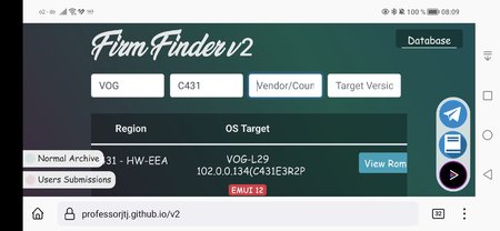

USB Update wäre der nächste Ansatz. Du kannst versuchen, diese Firmware (vom ersten Versuch) über einen USB Stick, der über einen USB OTG Adapter angeschlossen ist, per USB Update zu flashen:
zebrabuche schrieb:

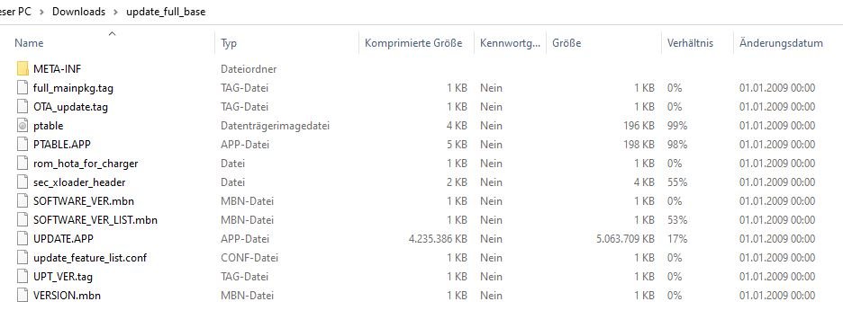

Ist aber fraglich, ob die Firmware akzeptiert wird. Meist, wenn ein Brick vorliegt, wird vom System gar nichts akzeptiert.

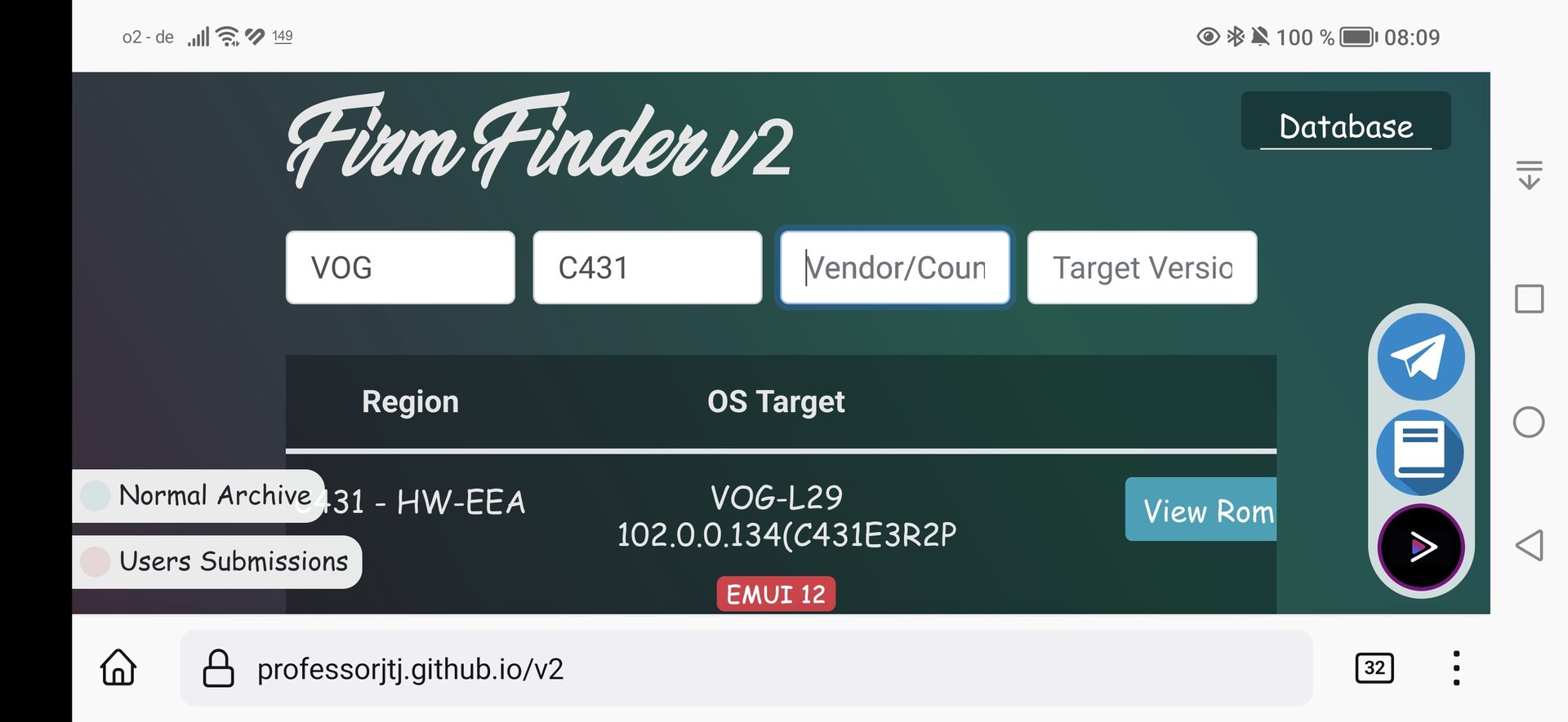

Firmwares (von der anderen Website z.B.) mit der Bezeichnung "Update_full_base.zip" können in der Regel nur per HiSuite Proxy Methode geflasht werden.
Diese Firmwares werden nicht entpackt!

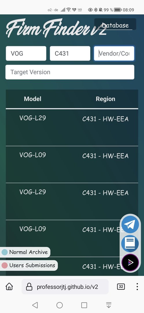

Hier fehlen aber Infos vom Telefon, um zu wissen, welche man auswählt.
Die offizielle Anleitung ist hier (Link) und die Firmwares im Format "Update_full_base.zip"
können hier gefunden werden:
Huawei Firm Finder v2
In Deinem Fall muß VOG für C431 gesucht werden (siehe Screenshot).
Da gibt's dann viele Einträge und es muß die passende gewählt werden, die man normalerweise über das Project Menü herausfindet.
Das hatte ich hier (Link) beschrieben.
(Die Links vom Beitrag haben sich geändert)
Um die passende Firmware herauszufinden, musst Du folgendes tun:
Telefon App auf dem Gerät öffnen und den folgenden Code eingeben:
Code:
*#*#2846579#*#*
Es öffnet sich das sogenannte "ProjectMenu"
- hier wählstv Du die 2. Veneer Informations aus, danach die 1. Version Info und notierst Dir die Base Software Version, wie auch die Cust Software Version bzw. merkst Dir hier die Bezeichnung in der
Reaktionen: Spacewalker und DarkAngel
Vielen Dank für die ausführliche Antwort! :)
Ja, habe alles so belassen, wie es aus dem Download stammt ( dload-Ordner welcher 3x ZIP-Dateien beinhaltet -- nicht entpackt)
Richtig, habe das Image über NM-Card im Slot aber auch per USB-Stick im USB-C über Adapter versucht über Auswahl "Update via OTG / NM-Card" aber auch über den Punkt "USB".. es kam immer das gleiche Bild mit dem "Failed, load Package again".
Spoiler: Project Menü
OK, verstanden ;-)
Um die passende Firmware (Update_full_base.zip) über HiSuite Proxy im Restore Modus zu flashen, geht man so vor:
Spoiler: Restore über HiSuite Proxy
So wird es im Telegram Kanal beschrieben:
Huawei Firm Finder / HiSuite Proxy Support
Über HiSuiteProxy wollte ich es auch schon versuchen, scheiterte aber daran das mein PC ja nicht mit dem Handy über HiSuite verbinden konnte / nicht erkannt wird. Die Anweisung aus dem Telegram-Kanal kannte ich bislang noch nicht.. werde ich heute abend mal testen.. ;-)
Das mit DC-Phoenix könnte man evtl. noch versuchen, dann streiche ich aber die Segel, denn mit Pin-Point habe ich schlechte Erfahrungen gesammelt und vor längerer Zeit 2 meiner Handys in Backsteine verwandelt..
.. Könnte bald eine Ziegelei aufmachen LOL ;-)
Ich melde mich auf jeden Fall mit weiteren Erkenntnissen , oder wenn der Akku gegen 0% ist.. den Laden klappt auch nicht da im Dauerloop mit Huawei-Logo und ausschalten... :-(
Reaktionen: Tecalote
Meine Erfahrungen beim P30 Pro mit dem Fehler das kein Update durchläuft und nicht funktioniert ist zu 99% dein neuer Akku.
Mache den alten Akku rein und du kannst weitermachen.
Ich habe es hier im Forum schon öfter gepostet, "immer den originalen Akku aufbehalten nach Tausch"
Also alten Akku rein und weiter probieren.
Liebe Grüße und viel Erfolg
Reaktionen: 377053, Tecalote und borisku
..ok.. hab ich zwar noch nie gehört, aber den alten Akku habe ich noch hier.. schließe ihn mal prov. an ( da der neue ja bereits mit Gehäuse verklebt ist ;-) ). Wenn das klappt baue ich den Akku wieder um..
P.s.: Ich habe einen originalen Huawei-Akku vom Händler eingebaut, also keinen vom Zubehör..
Mit dem orig. Akku sollte dann eine normale Update-Methode via dload-Ordner oder NM-Card gehen? Klingt ja fast zu schön..oder liegt es einzig allein daran den Akku somit für eine Weile komplett vom Board zu nehmen das dieses sich somit beim neu anlegen von Grund auf hochfahren muss? Hatte das auch als das Handy eingefroren war mit der Uhrzeit auf dem Display im Standby (siehe mein Anfangspost) , Außerdem kam kein Sound beim starten nach dem Huawei Logo.. nach dem Akku Abklemmen und nach 5min. wieder anklemmen fuhr es hoch..mit Sound ;-)
--> Ich werde berichten..
