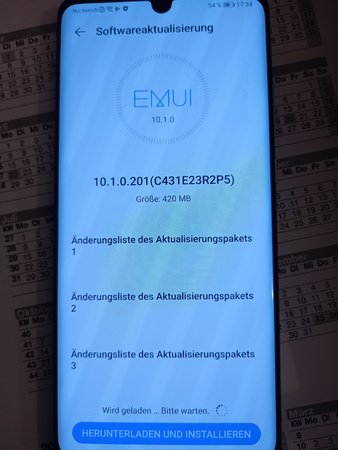

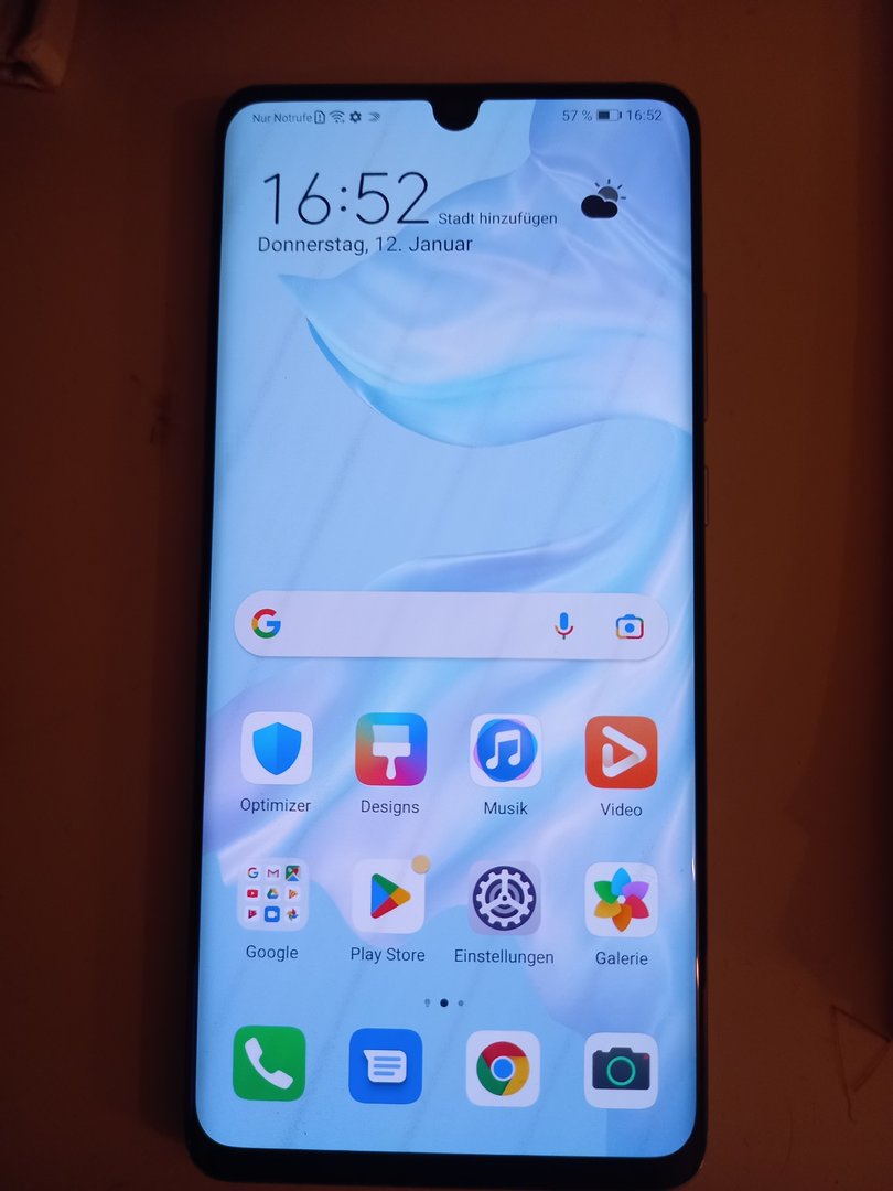

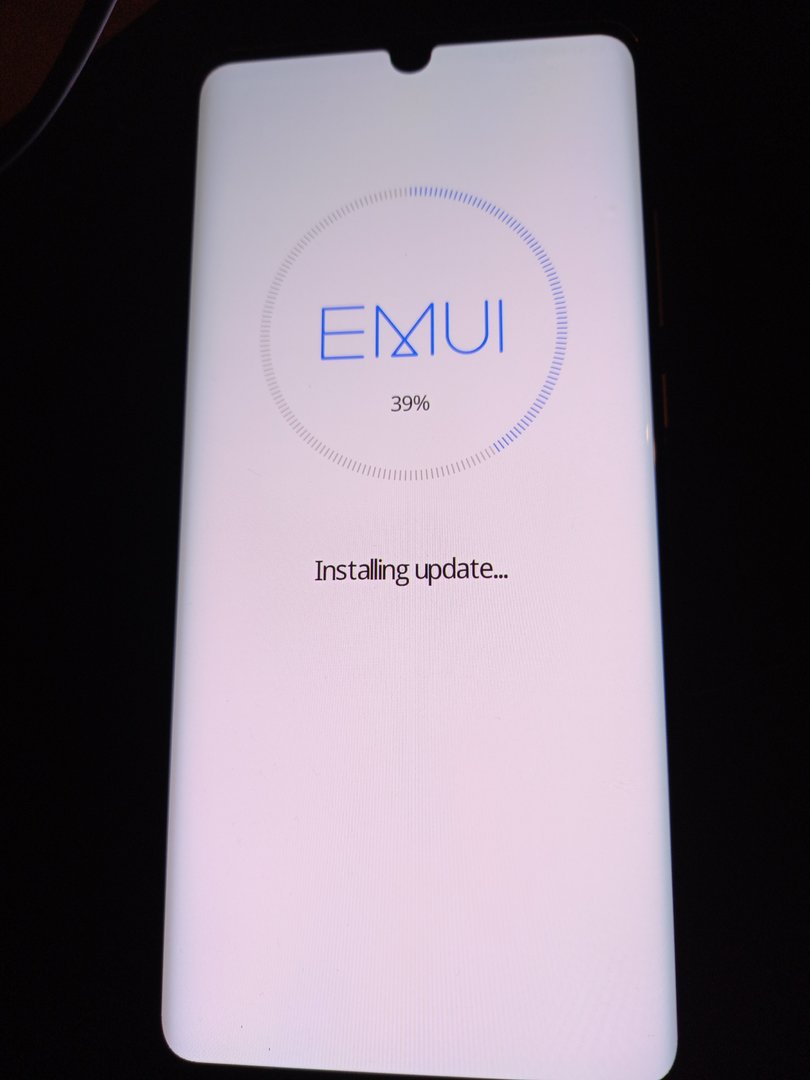

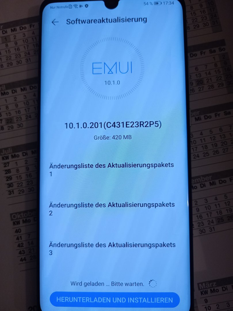

So liebe Leute ... ich habe die letzten 2 Versionen nun auch noch versucht und wieder die gleichen Fehler bekommen...
Aber.....
Es wollte mir nicht in den Kopf warum dieser Package Fehler auch kommt obwohl keine nm- card oder usb angeschlossen war...
Dann kam ich auf eine absurde Idee....
Als ich den Akku getauscht hatte, hab ich im gleichen Zige das Flexband vom USB/ Cardslot mit ausgetauscht da mein P30 Pro die NM card nicht mehr erkannt hatte...und zum Schluss auch die Sim nicht mehr...
Danach hab ich ja alles wieder zusammengebaut und die Software upgedate per Wlan...OTA also...

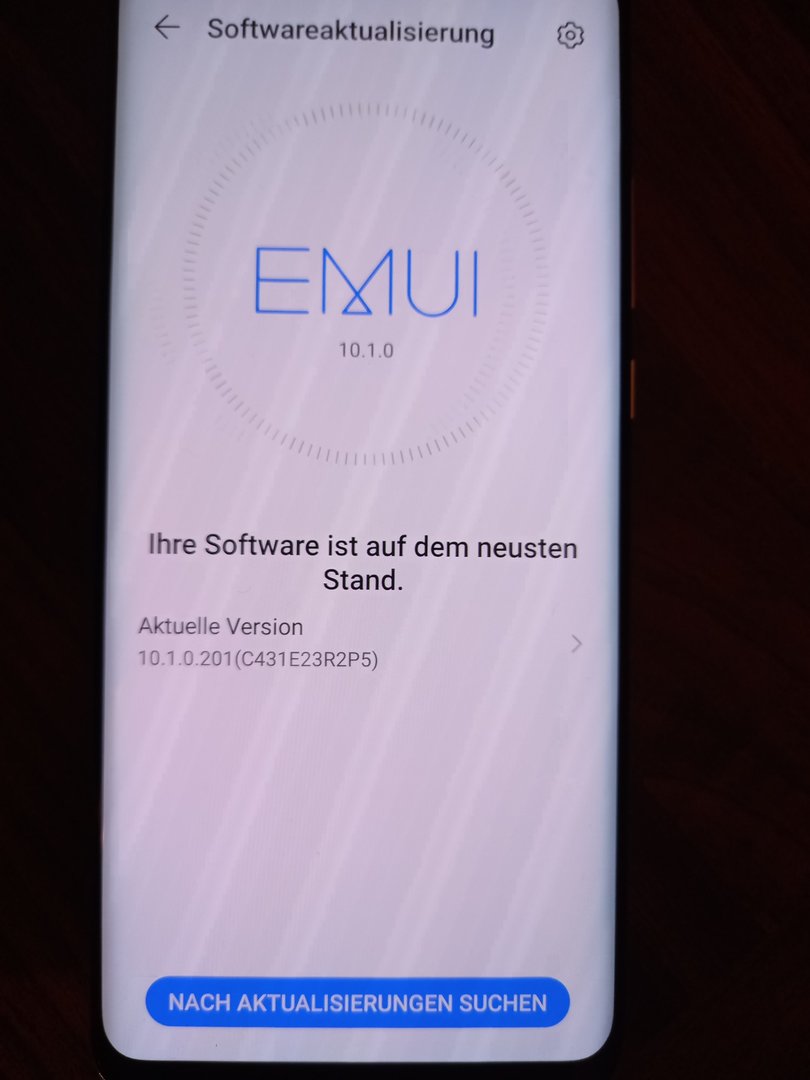

Zurückgeflasht habe ich aber über den nm-slot via dload ordner.. (!)... und da setzte ich nun an:
Handy wieder aufgemacht.. flexkabel raus, akku raus..alles gegen das originale wieder getauscht... und das Ergebnis seht ihr in den Bildern... ;-)
Per NM-card konnte ich nun wieder die 10.1.0.161 aufspielen...und Schluß endlich per Wlan auf die 10.1.0.201 updaten.
Mehr ist über Wlan nicht verfügbar.
Per Hisuite ( Vers. 9, 10,11 und 13 getestet) wird es aber übet USB nicht erkannt..
Nun meine Frage:
Wie kann ich nun weiter Vorgehen um es wieder auf V12 upzudaten?
P.s. Google-Konto ist derzeit noch nicht hinterlegt..

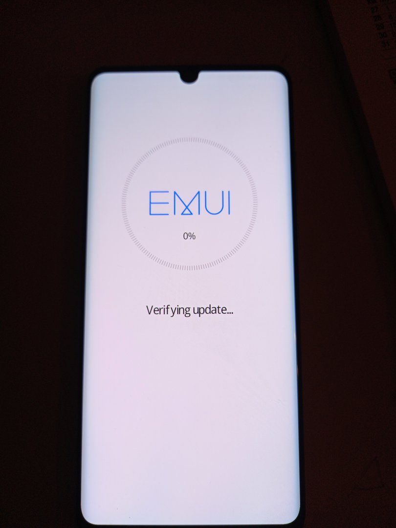

@zebrabuche Hast Du die SIM Karte eingelegt, wenn nicht, rein tun, Gerät neu starten und nochmal versuchen.
Wenn es nicht geht:
Etwa eine Stunde warten, dann nochmal versuchen.
Ansonsten über Huawei eRecovery über WLAN Download latest version and recovery
Reaktionen: Spacewalker und 377053

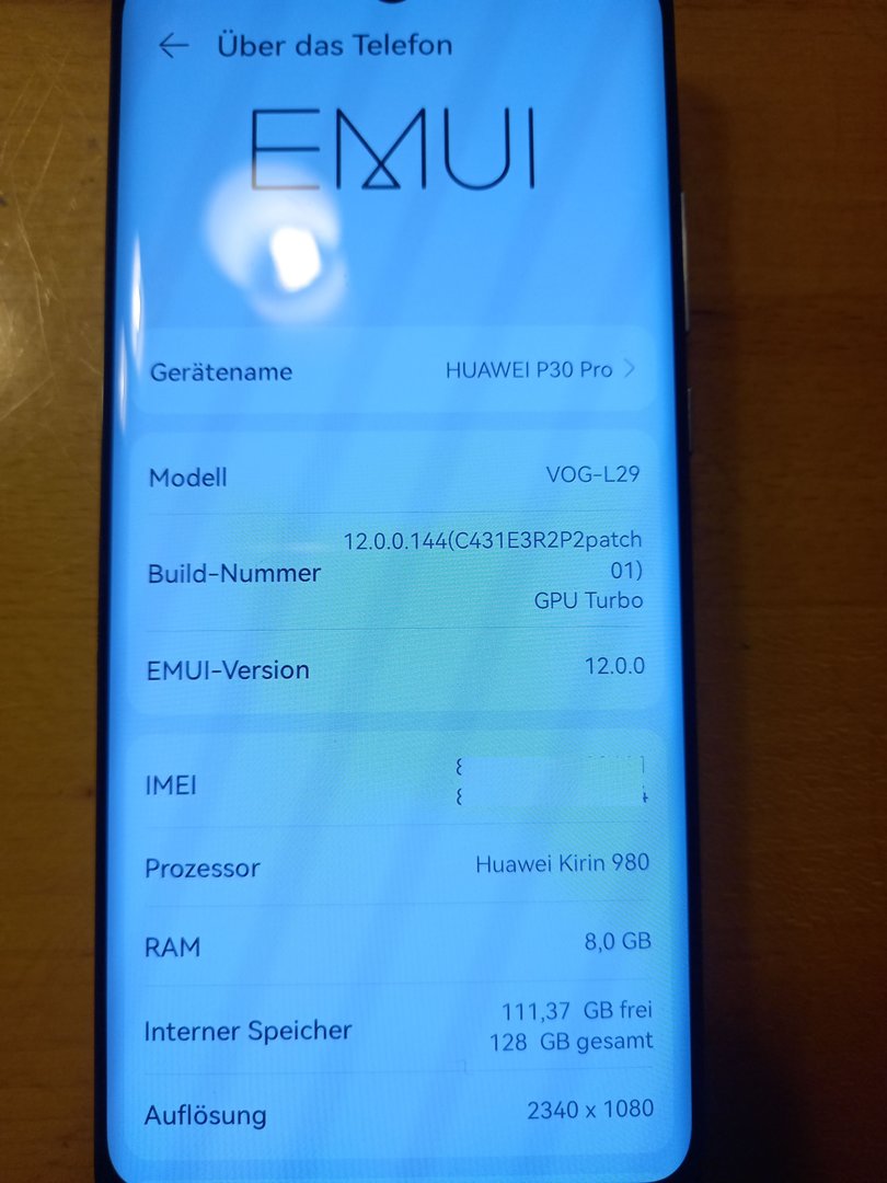

..aktueller Stand nach denn den Updates:
Version 12.0.0.144 patch01 ( siehe Foto anbei).
Soweit läuft es wohl wieder..

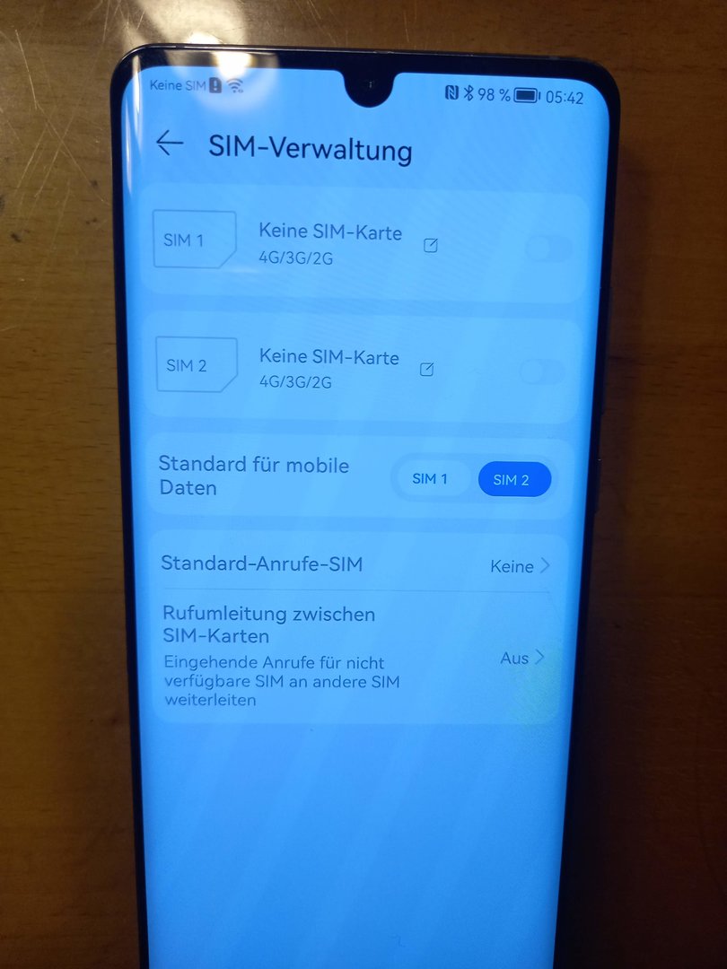

--> Der einzige Wehrmutstropfen ist, das mein Problem mit dem NM-Slot / SIM-Slot vom Anfang wieder, bzw. immer noch besteht :
Es wir im SIM-Slot keine SIM-Karte erkannt. Ich muss die SIM auf den Platz der NM-Card einlegen um ein Netz zu bekommen.
Wenn die SIM auf dem "SIM"-Slot ist wird diese nicht erkannt..siehe Bild..
Hat jemand evtl. dazu eine Idee woran das liegen könnte?.. scheint ja schon öfters im Netz als defekt benannt worden zu sein, eine Lösung dazu habe ich aber nirgends lesen können :-(
Könnte es doch an dem Flexband liegen? Eine andere, neuen orig. Huawei-NM/SIM-Slot-Platine habe ich bereits versucht, brachte aber keine Veränderung..
