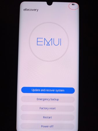

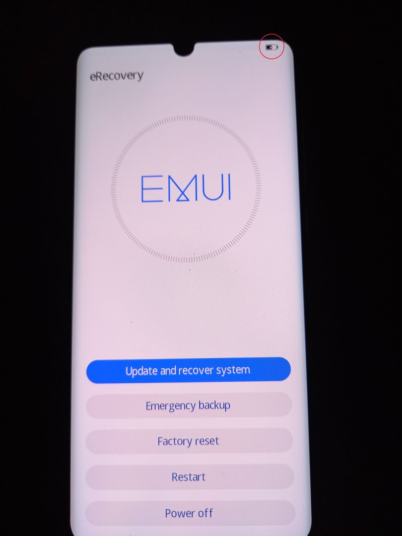

Erst einmal danke an all,
ich habe nun den alten Akku wieder fest eingebaut ( welcher von Werk aus drin war ).
Danach wie von @tecalote beschrieben versucht aufzuladen ( siehe Bild 1). Aber auch nach 6 Stunden war er nicht voll.. ganz im Gegenteil.. er hat sich weiter entladen. ( Bild 2 ).
Auch weitere Versuche die Firmware via OTG oder NM-Card aufzuspielen schlug fehl mit der gleichen Fehlermeldung des Software-Packages ( habe alle 4 Versionen versucht die ich seit Anfang an auf meiner Festplatte gesammelt habe).
Auch beim Updateversuch via OTA versucht das Handy zwar WiFi zu aktivieren, geht dabei aber in den Reboot und endet dann wieder im Factory-Reset-Fenster..ohne WiFi.
Ich denke hier ist der Punkt aufzuhören und die Sache als gescheitert zu erklären. :-(
"Damals" zu meiner Anfangs-Hobby-Flasher Zeit an Nokia 3310, 3330 mit PIN-Point, Siemens C25 usw. war alles noch einfacher... auch bei Sat-Receivern zu der Zeit..aber das ist schon lange her und da hat sich, was ich nun sehen kann, einiges getan.
Trotzdem vielen lieben Dank euch allen, ihr seit wirklich ein tolles Team und versucht auch Newbies zu Helfen.. findet man selten heut`zutage,
Zebrabuche
* Case closed *
