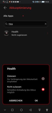

Ich hatte eine Schrittzähler App, die montelang zuverlässig funktionierte, sofort startete, wenn ich unterwegs war. Dann vor einigen Wochen startete sie nicht mehr, zählte keine Schritte. Ich habe sie dann deinstalliert und schon einige andere Apps installiert und ausprobiert, es ist bei allen dasselbe, wenn ich sie eingerichtet habe, funktioniert sie danach, nach dem Ausschalten und wieder Einschalten des Handys starten sie nicht. Bin ratlos , hart jemand eine Idee?
@Gisela13

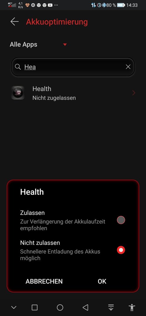

Du hast doch die Huawei Health App, dort auf Konto - Benachrichtigungsverwaltung
Oben Schrittzähler einstellen.
In der Akkuoptimierung ausnehmen.

@rene3006 Ich hab die gelöscht, wollte eine andere. Aber vielleicht probiere ich die nochmal. Irgendwas hat mich an der App gestört, weiß aber nicht mehr was.

@okadererste
Ich musste die ausnehmen.
Es ist ja keine Systemapps, sondern kann de u installiert werden, also ist es das beste so zu verfahren.
