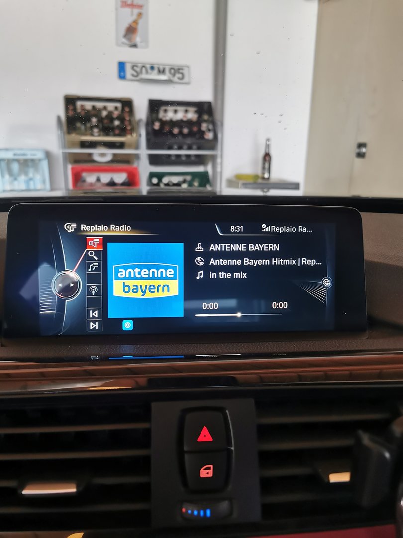

Also ich hab folgendes Problem und hoffe ich kann es vernünftig erklären. Ich fahre einen BMW und höre Internet Radio übers Handy welches via BT mit dem Auto verbunden ist. Die Sender werden im Autodisplay auch angezeigt aber wenn ich den Sender wechsele bleibt die Anzeige auf dem ersten Sender stehen. Früher hat das funktioniert. Ich habe den Sender gewechselt und der aktuelle Sender wird im Autodisplay angezeigt. Mit anderen Handys klappt das problemlos. Anscheinend fehlt irgendeine Freigabe vom Handy die Info zu übertragen. Kann ich das irgendwie einstellen? Hoffe ich hab das halbwegs verständlich erklärt

Die Sender kann ich wahlweise am Handy oder am I drive vom Auto umschalten. Das klappt auch ohne Probleme. Nur die Anzeige im Auto bleibt auf dem vorherigen Sender stehen. Ich nutze die App Replaio. Hab aber auch andere getestet mit dem gleichen Ergebnis. Verbindung über Bluetooth. Wenn ich auf CD und wieder zurück wechsle, steht dort wieder der aktuelle Sender. Bis vor einigen Tagen hat das übrigens problemlos funktioniert.

Soooo... Ich hab das Problem mal versucht einzugrenzen. Meine Frau hat ein P30 mit dem gleichen Ergebnis. Sender wechseln funktioniert aber der aktuelle Sender wird nicht angezeigt. Meine Frau hat einen Ford Smax und da klappt das ohne Probleme. Mit dem Realme von meiner Tochter geht es auch problemlos im BMW. Ergo, Huawei und BMW mögen sich nicht mehr 🤷‍♂️
Glaube aber dass das Problem nach dem letzten Sichheitsupdate aufgetreten ist. Bin mir aber nicht ganz sicher. Android Auto geht mit dem BMW noch nicht. Wahrscheinlich zu alt.
So sieht das aus wenn ich das Auto starte, aber das bleibt dann auch so. Auch wenn beim gleichen Sender das nächste Lied gespielt wird, bleibt alles beim alten
