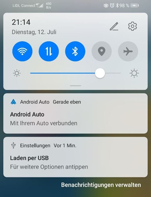

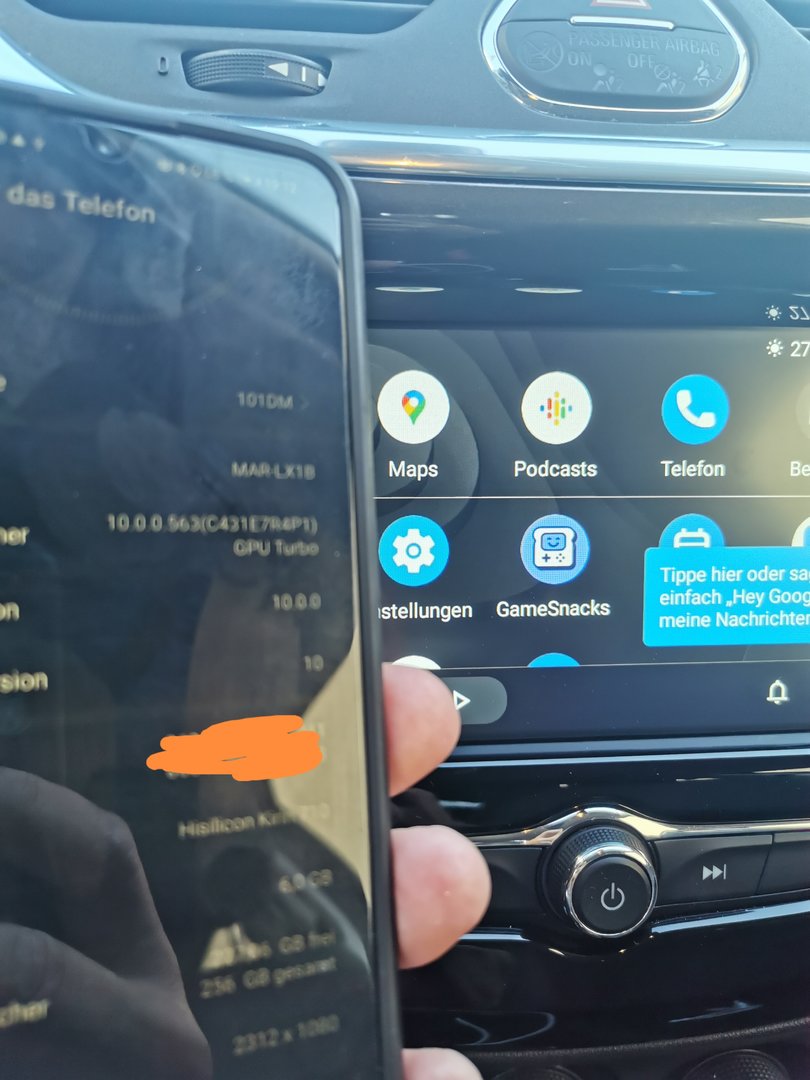

Läuft. Siehe Bild.
Sogar über nen USB Hub und ein "fremdes" Original Kabel am Opel IntelliLink4.
Reaktionen: ledding

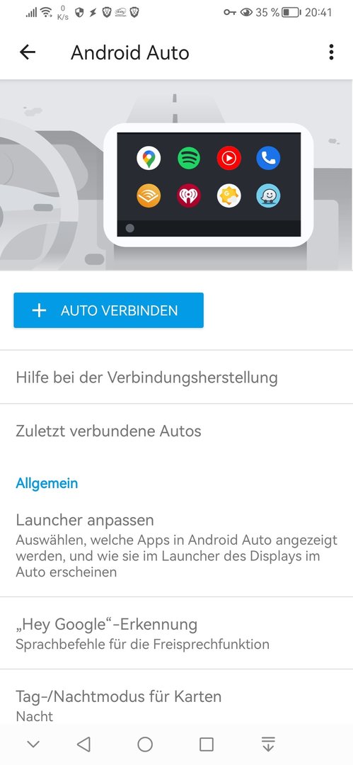

@ledding

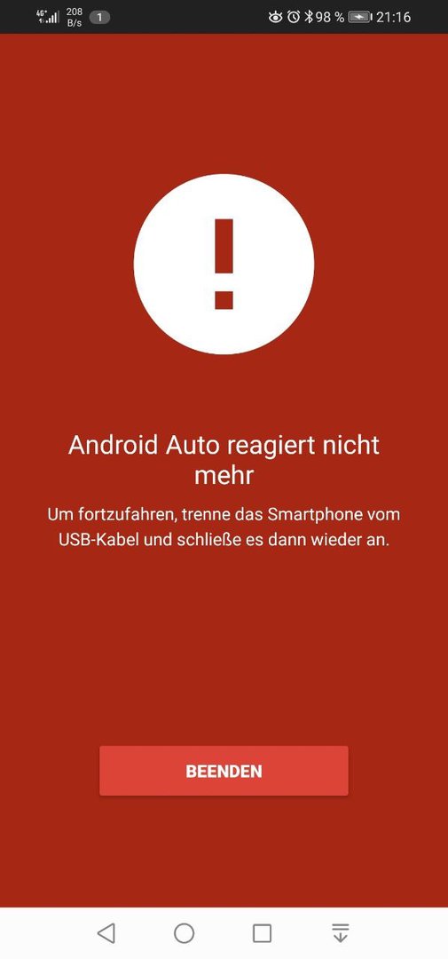

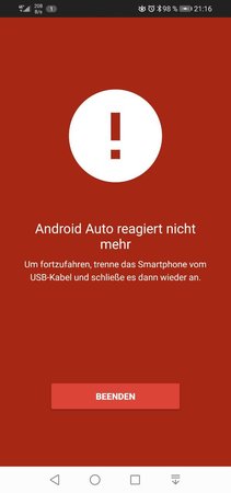

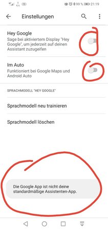

einmal kam ich einen Bildschirm weiter in der App am Handy, stürzt aber dann trotzdem ab.
Wahrscheinlich sollte ich das Tel. mal ganz zurücksetzen.
Habe von Anfang an sämtliche für mich unnütz erscheinende Googlesachen deaktiviert.
Vielleicht hängt es dort irgendwo?
Braucht es den Assistenten dazu?
Könnte tatsächlich sein.
Edit: Nö, warte. Ich nutze Google Assistant auch nicht. Hat mit AA nix weiter zu tun, außer, dass ich die Sprachsteuerung nicht nutzen kann.
Reaktionen: ledding
