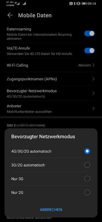

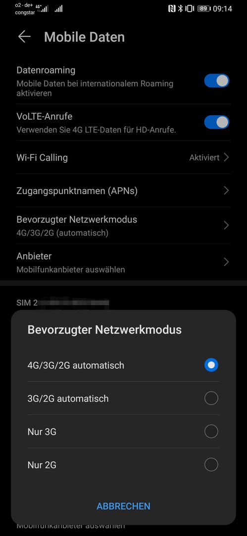

Hallo ich komme vom Pixel bzw Xiaomi bei beiden Geräten kann ich über den Code
*#*#4636#*#* das Handy so einstellen das ich immer LTE habe. Wenn kein LTE Band da ist hab ich auch kein Netz ist mir klar. Aber beim p30 pro komme ich in das Menü nicht rein bzw kann im normelb Menü nur immer 2g 3g bzw LTE/3g/2g auswählen somit fällt meine Karte immer wieder zurück auf Edge was sehr nervig ist. Hab das Problem hier auf der Arbeit da ist in der Halle LTE Verfügbar aber das P30 Pro wählt wohl das stärkere Edge Netz. Aber lieber schwaches LTE als lahmes Edge. Gibts da eine App oder ein Menü wo ich das Fixieren kann?
Hab mal ein Screenshot vom Menü einfügt welches ich beim p30 pro gefunden habe das hilft mir aber nicht.
Danke für eure Hilfe

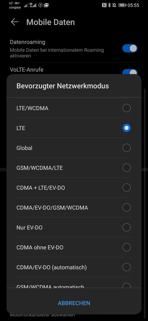

Könntest du mit dem Settings Database Editor einen Wert eintragen, somit hättest du noch viele andere Einstellungen
Ich habe aber auch gelesen, das es in bestimmten Konstellationen, evtl. Provider, keinen Telefonempfang dann gibt. Weiss allerdings nicht, bei wem das war.
Man muss schon LTE nutzen können, ohne Fallback Möglichkeit wäre es Nonsens, das fest zu nageln.
Danke ihr seit die besten. Wert auf 11 und alles ist gut.

Danke für den Tip, hat auch bei meinem P30 Pro funktioniert.
- Tool SetEdit (Settings Database Editor) installieren
- Den Wert "hw_networkmode_preference" auf 11 ändern (stand bei mir vorher auf "9,3,11,2,1")
- Save changes
Nach einem Neustart gab es dann unter "Bevorzugter Netzwerkmodus" viel mehr Auswahlmöglichkeiten.
