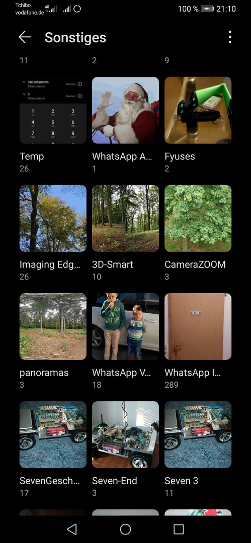

Unter "Sonstiges" wird es angezeigt, also dann im Ordner "Fyuses"
Screenshot
Sorry, wie gesagt gibt es bei mir nicht.
