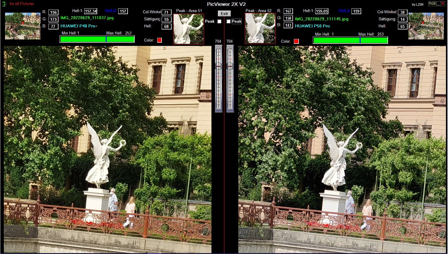

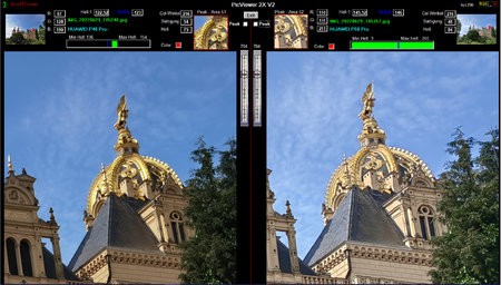

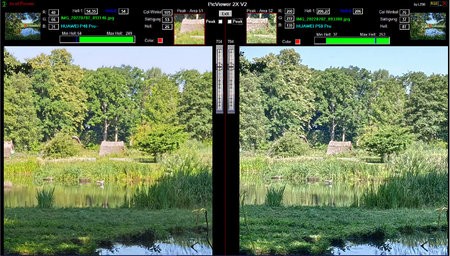

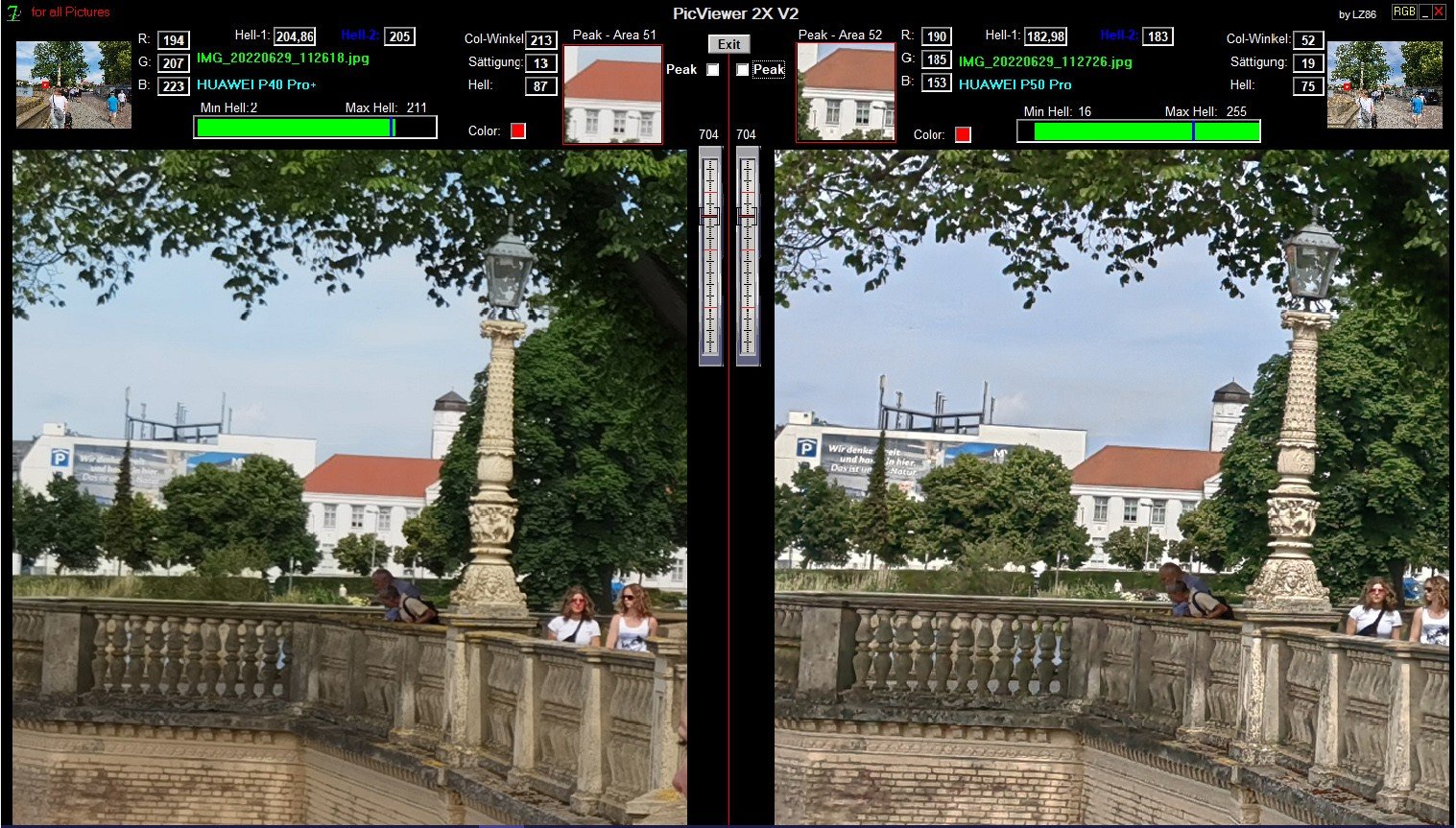

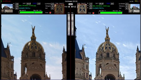

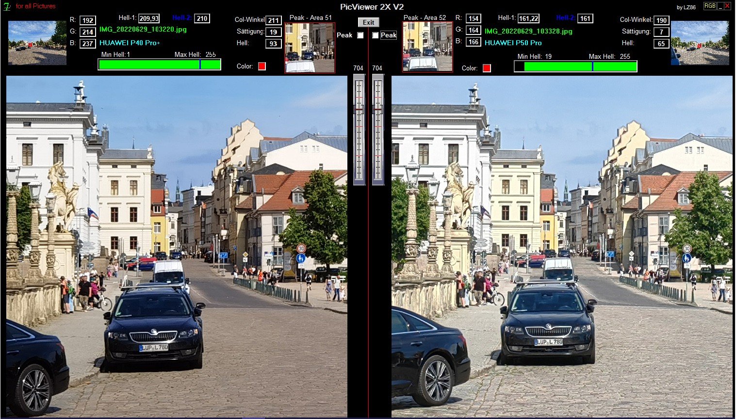

War heute mit meiner Gastfamilie zum Schweriner Schloß und hab 154 Fotos pro Kamera gemacht.
Der Unterschied zur letzten Safari :
Kein Stativ verwendet. Nur Selfie-Stick und Fernbedienung.
Hab kein selektiven Fokus verwendet.
Die Auslöseverzögerung schwankt allerdings erheblich. Das scheint aber kein Nachteil in Bezug zur Schärfe zu sein. Es wurde kein Foto unscharf.
Die spitzen BLZ lag bei 0,07 ms. (1/14286)
Hatten sehr viel Spaß,
Lee

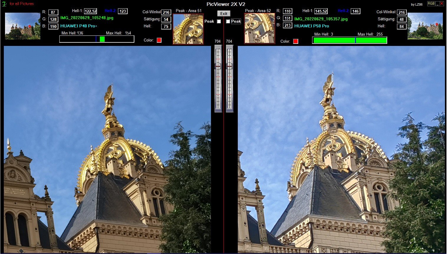

Anbei nur Lupen zum Vergleich mit P40pro+.. Bedenkt, daß die Lupe nur einen sehr kleinen Ausschnitt vom Foto darstellt.

Ich glaube heute gewinnt das P50.
Sag mal wo kommst Du denn her wenn Du mal kurz nach Schwerin fährst?
Na ja, das ist OT.. 😎
Aber ja, heute war das P50Pro der Gewinner..
MIr ist noch unklar, warum..

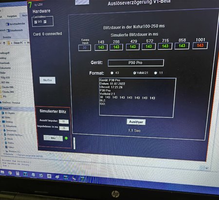

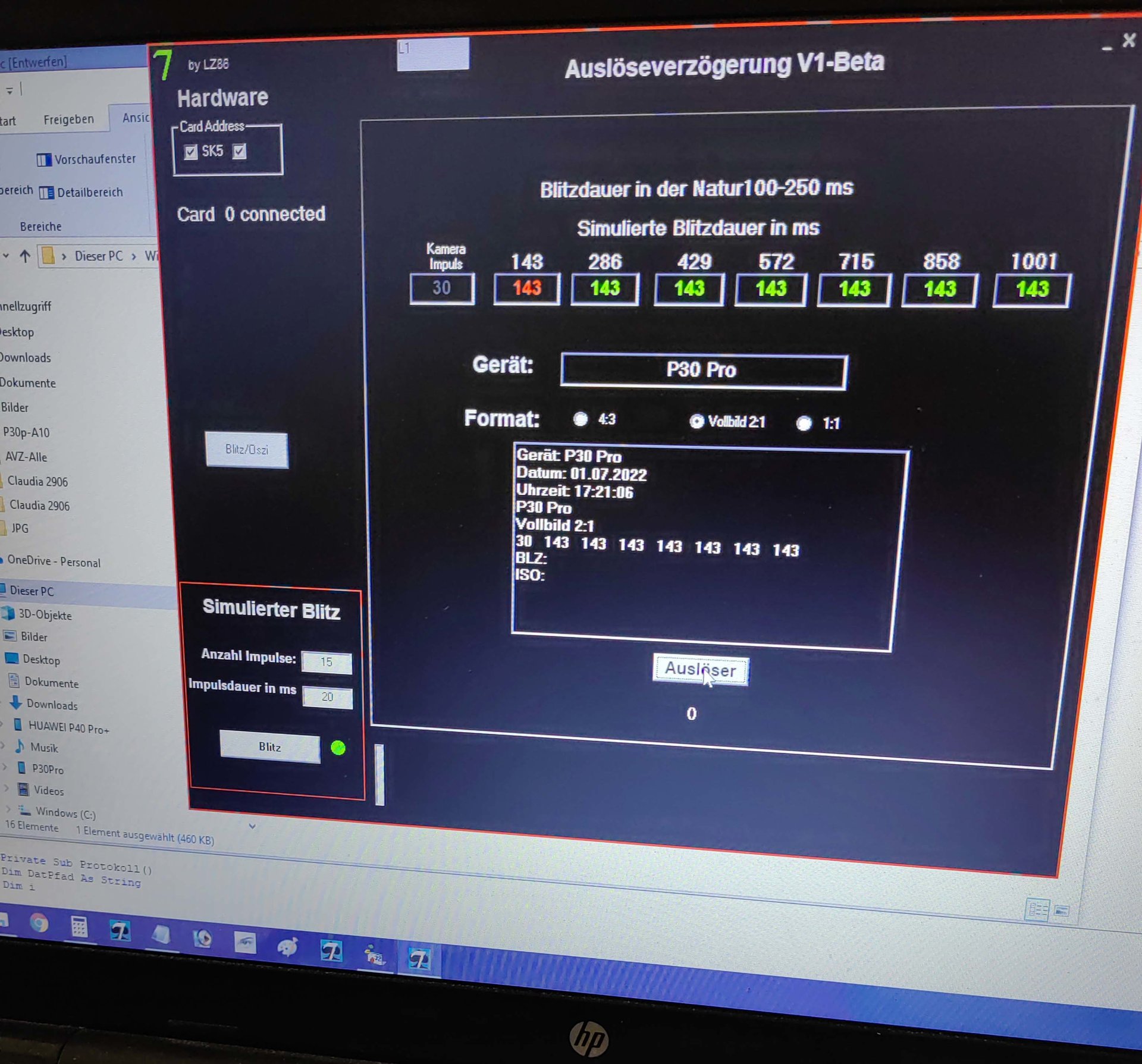

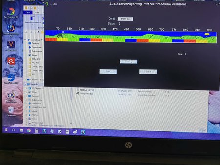

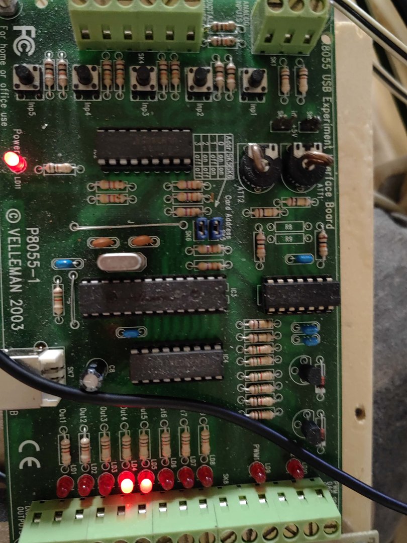

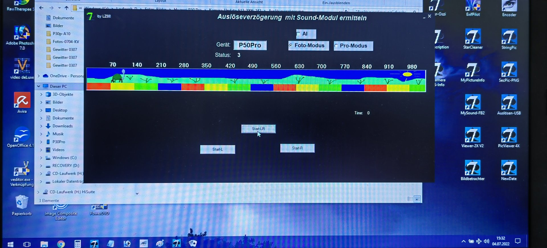

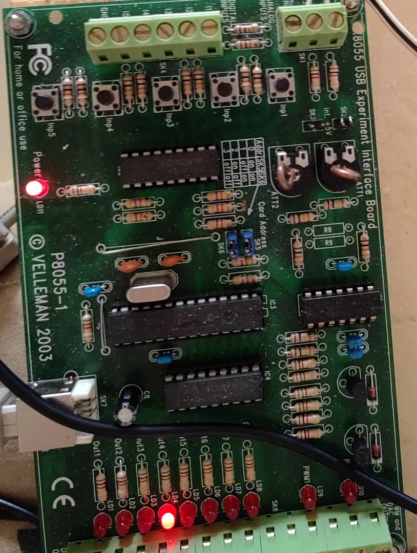

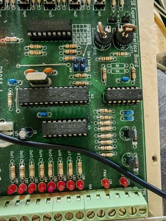

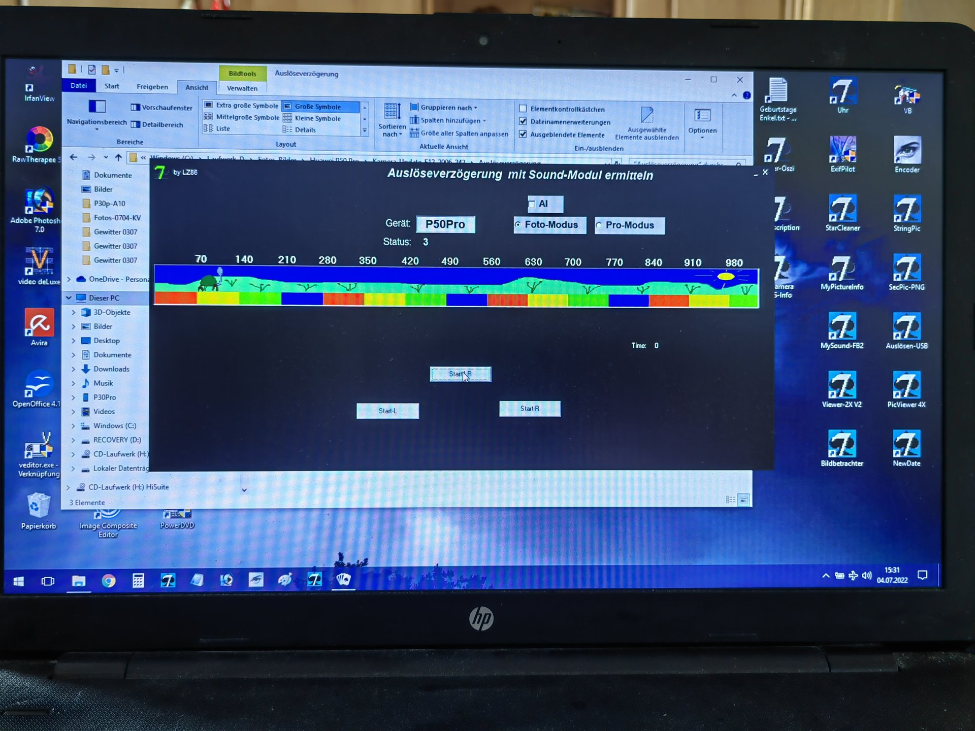

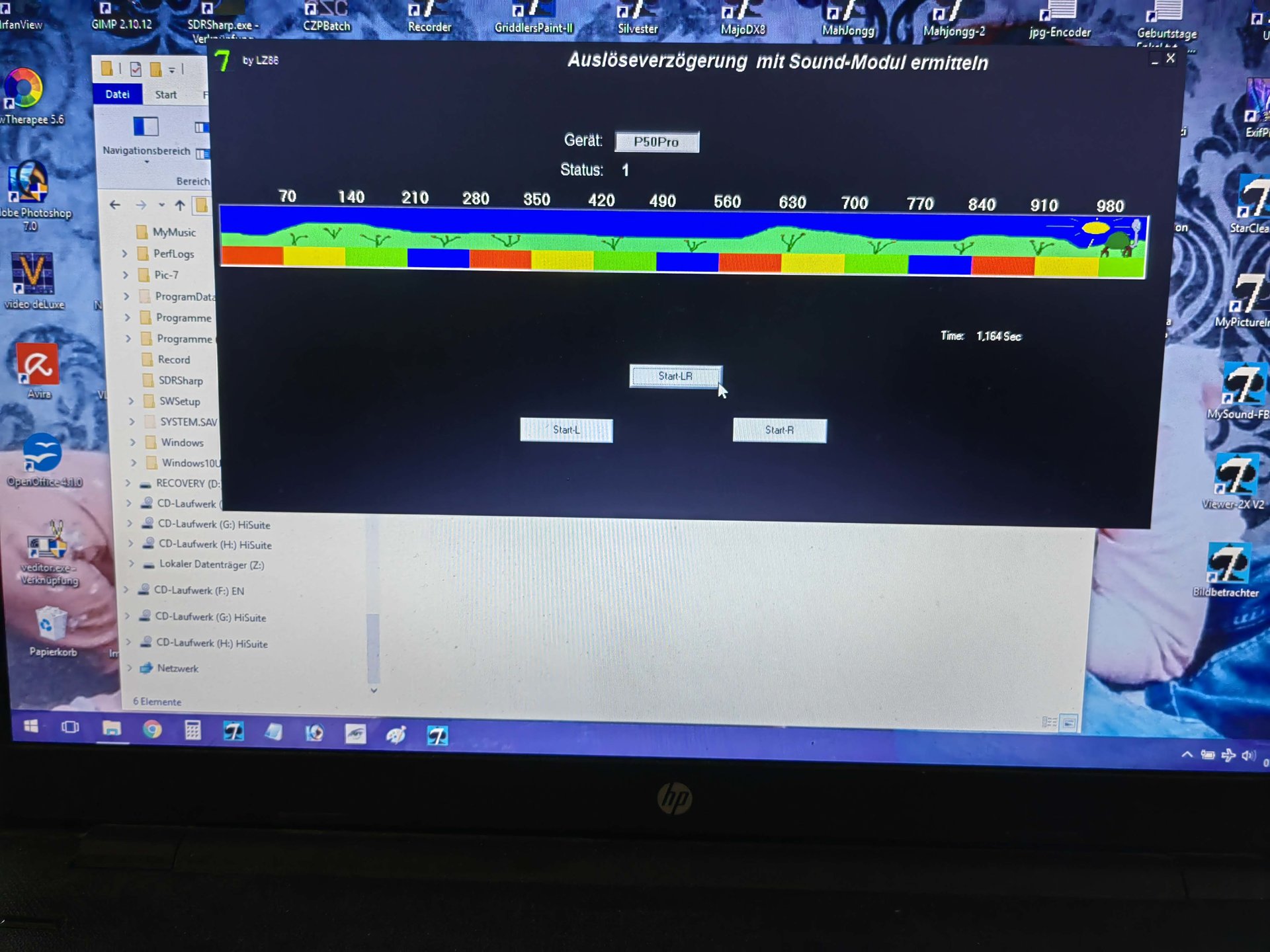

Hab mal aus purer Neugier die Auslöseverzögerung des P50Pro im Foto- und Pro-Modus ermittelt.
Dazu habe ich 2 Hardware-Module gebastelt und die entsprechenden Steuerprogramme geklimpert.
Das eine ist ein USB-Modul, das andere wird über den Sound-Ausgang des PC/Laptop gesteuert.
Starte ich die Messung, wird eine Impusserie innerhalb einer Sekunde generiert, die die Kamera fotografieren soll.
Zeitgleich wird also die Kamera ausgelöst.
Ist die Schildi oder die Messfelder am rechten Rand, bzw leuchtet keine LED, ist die Verzögerung größer 1 Sekunde.
Dieses Ergebnis habe ich konstant im Foto-Modus. Im Pro-Modus, sowie beim Schnappschuss ist alles ok.
Allerdings sind diese Fotos etwas unscharf.
Der Punkt ist, dass innerhalb der Auslöseverzögerung das Fokussieren stattfindet. Erst danach erfolgt das Capture-Event und das Speichern.
Wer Blitze fotografieren will, sollte den Pro-Modus mit 250 ms BLZ verwenden.
Wer scharfe Fotos machen möchte, nimmt den Foto-Modus, Stativ, Kabel-FB und viel Selbstvertrauen.
Ob diese Einstellungen so bleiben, weiß ich nicht, aber bei Freihandfotos habe ich noch so meine Probleme. Also hoffe ich auf eine Verbesserung. (Scharf in wenigen ms)
Für die Fotos habe ich kein Stativ verwendet. Also alles locker aus dem Handgelenk. Soviel Zeit habe ich..
War nur ne Info...
Habt trotzdem Spaß und wundert euch über nix.. 😀👍
Lee

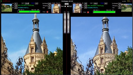

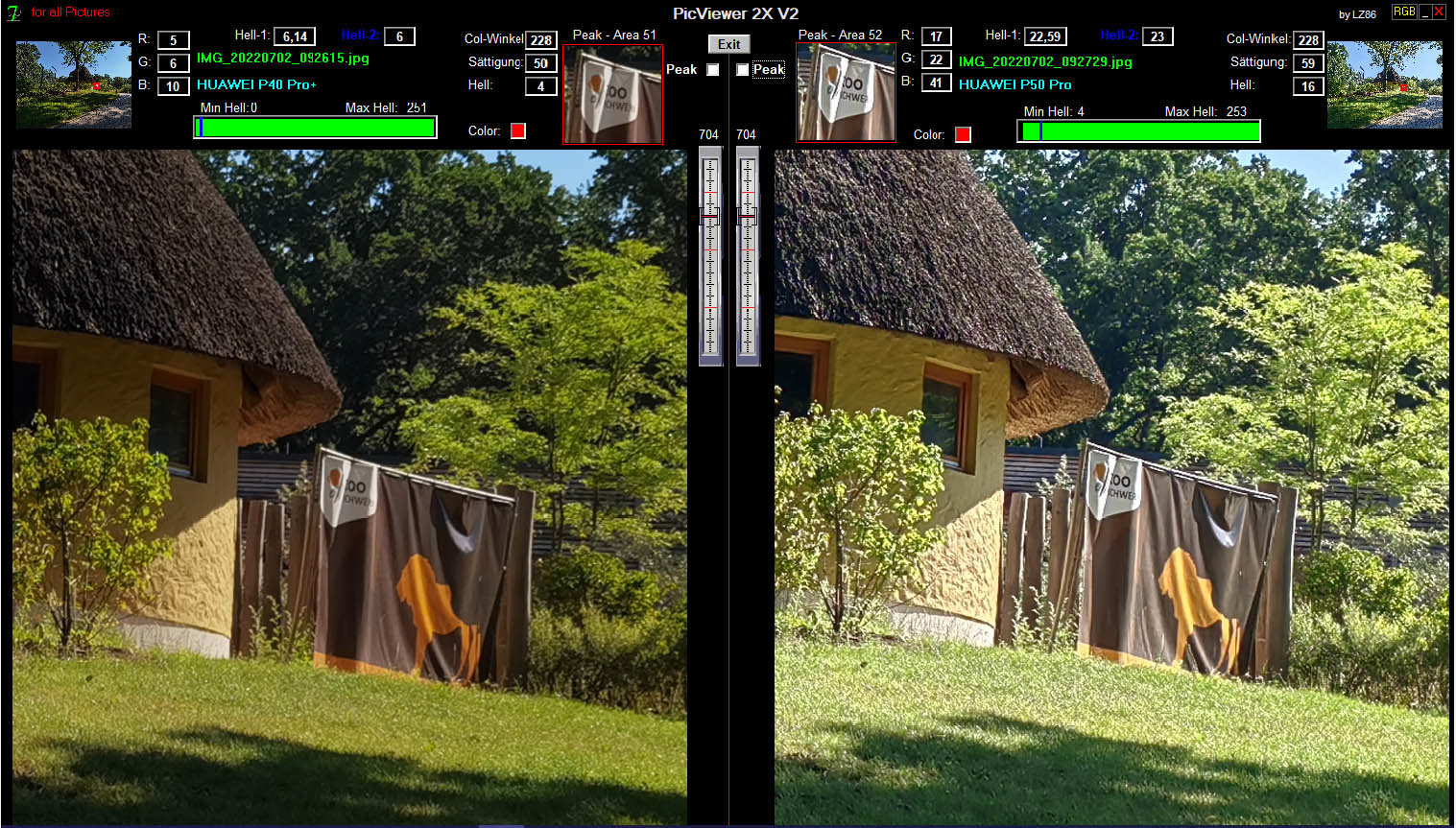

Was hat sich nun aber konkret geändert?

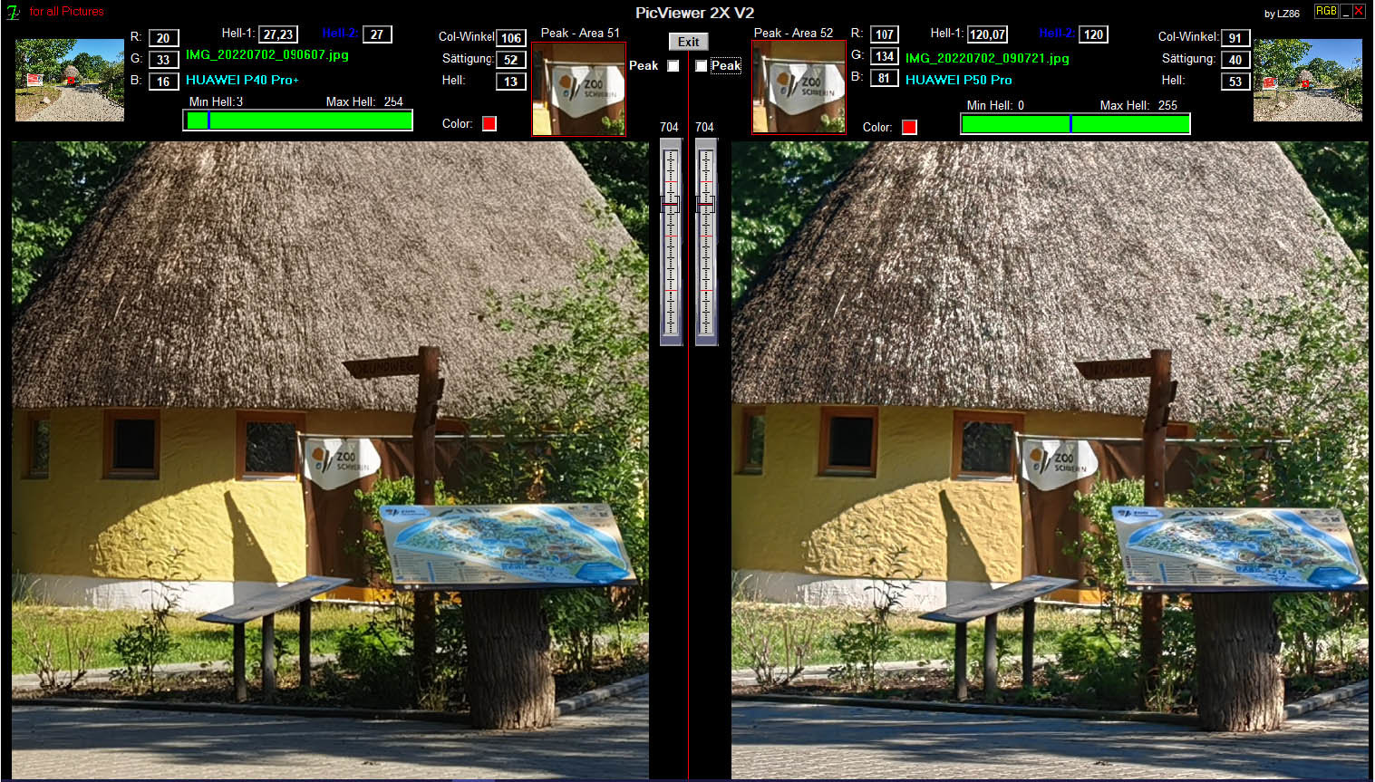

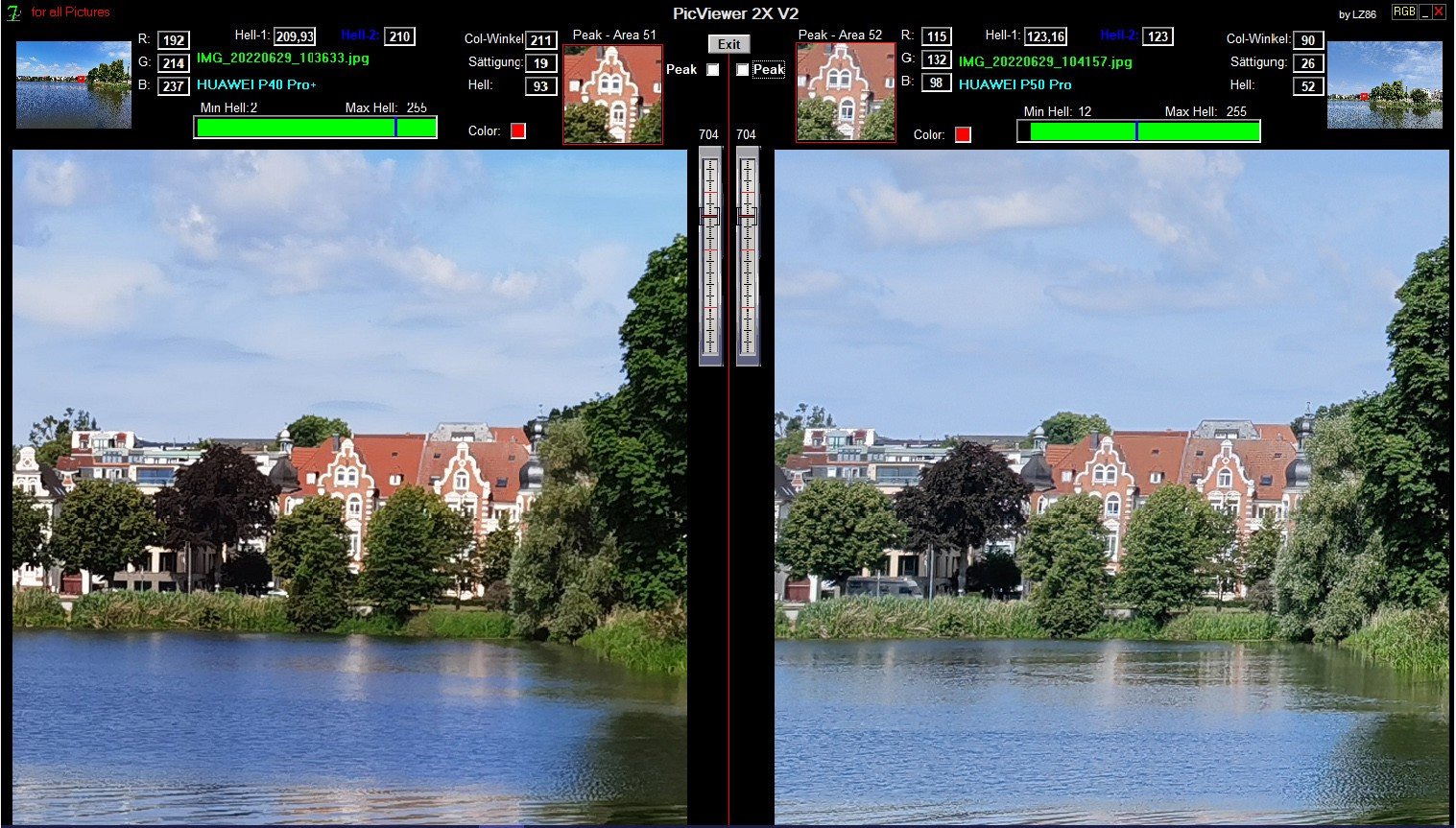

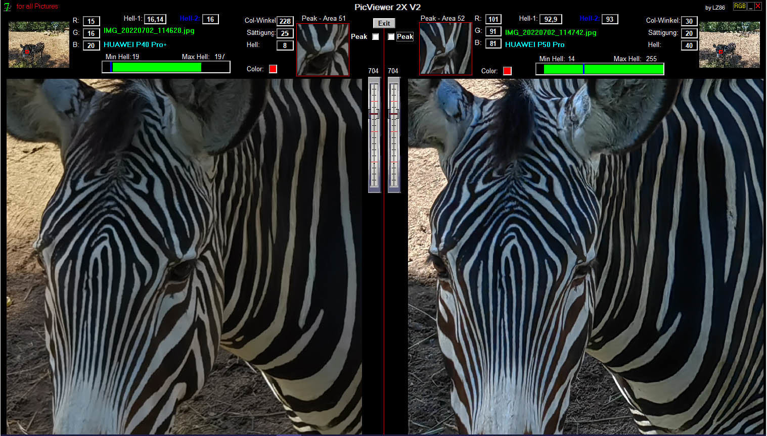

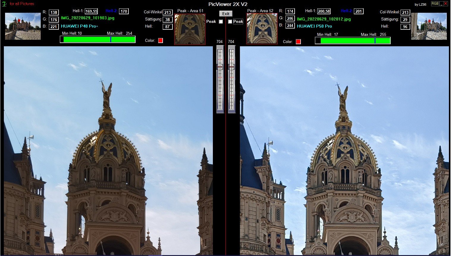

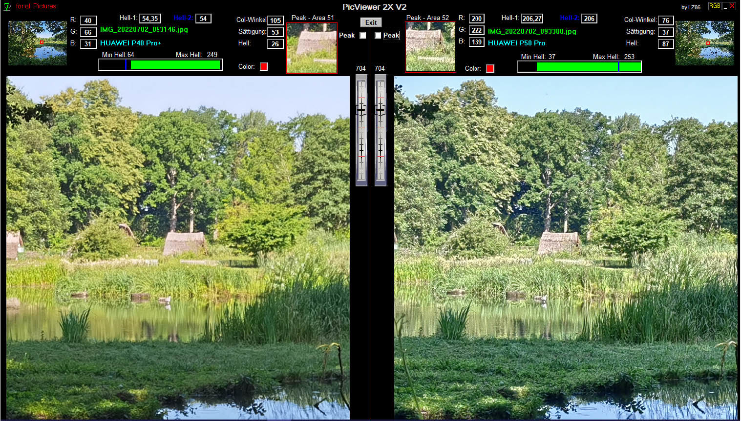

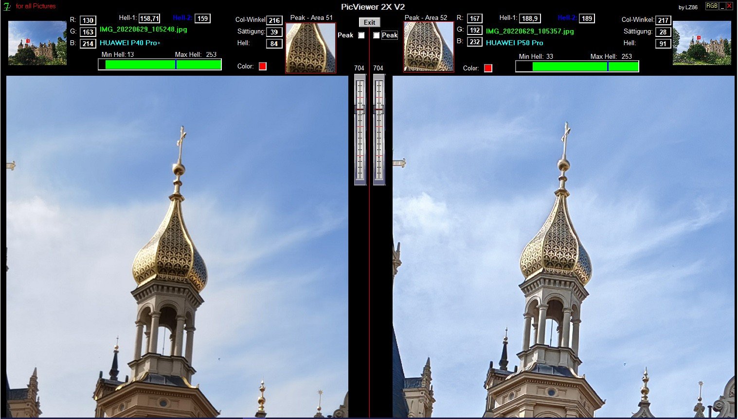

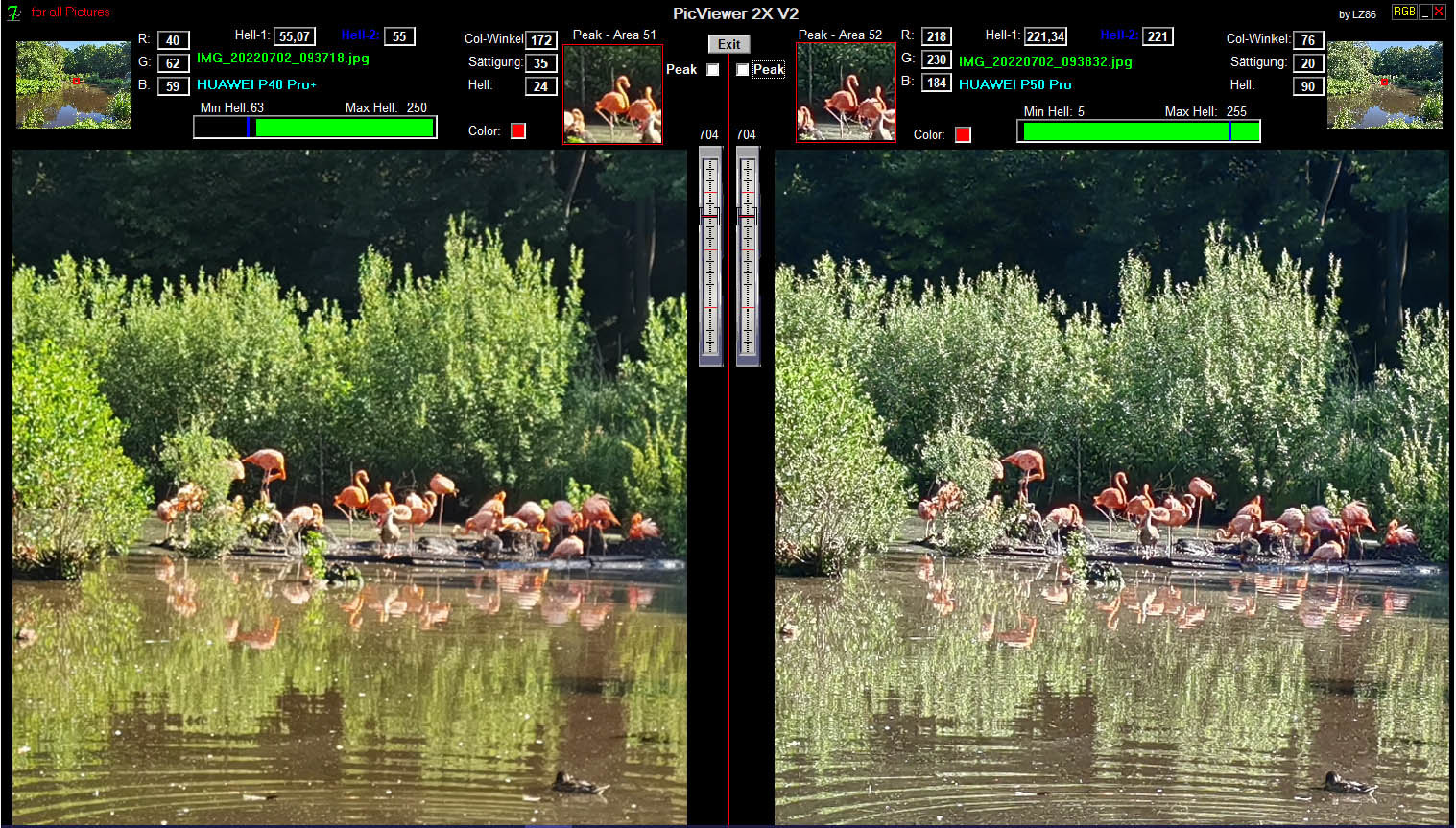

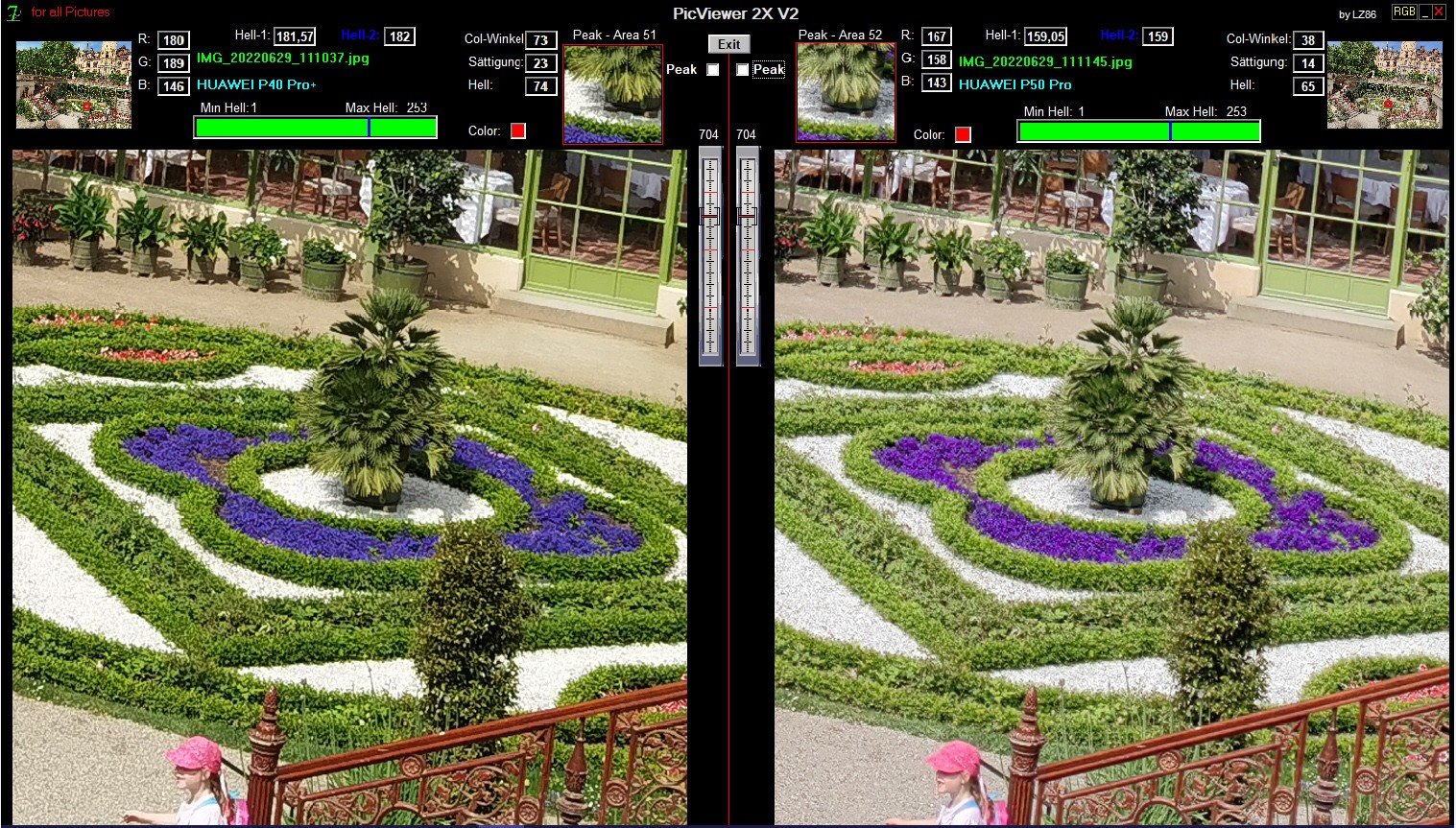

Nun. Habe heute wieder einen Vergleich mit dem P40pro+ gemacht. Mit Stativ, Kabel-FB und Foto-Modus ohne AI.
Das P50pro ist wieder der klare Gewinner.
Das lag auch daran, dass das P40p+ deutlich gesättigter abgeliefert hat.
Dadurch wird der Kontrast schlechter, die Unschärfe steigt.
Egal, Hauptsache ich bin zufrieden.
Ich bin zufrieden. 👍😀

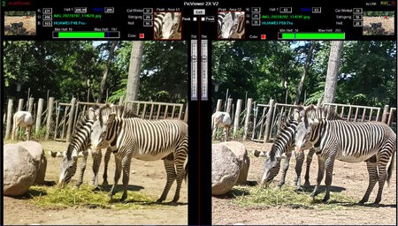

Anbei einige Lupen. Schaut ruhig mal genauer hin. Manchmal entscheiden nur Nuancen, aber die will ich...
Habt Spaß,
Lee

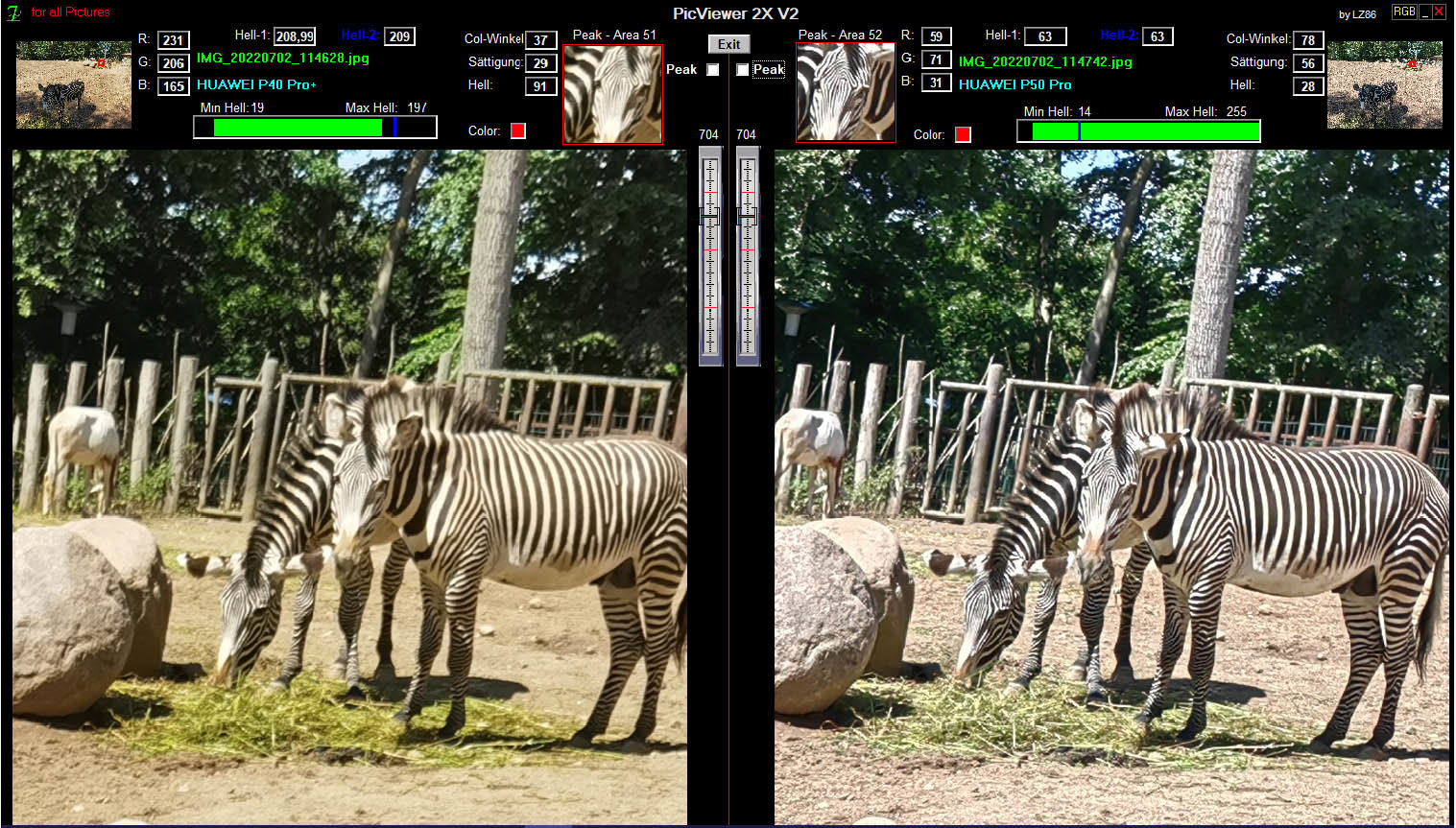

Ja...
Es ist ja so: manchmal täuscht man sich..

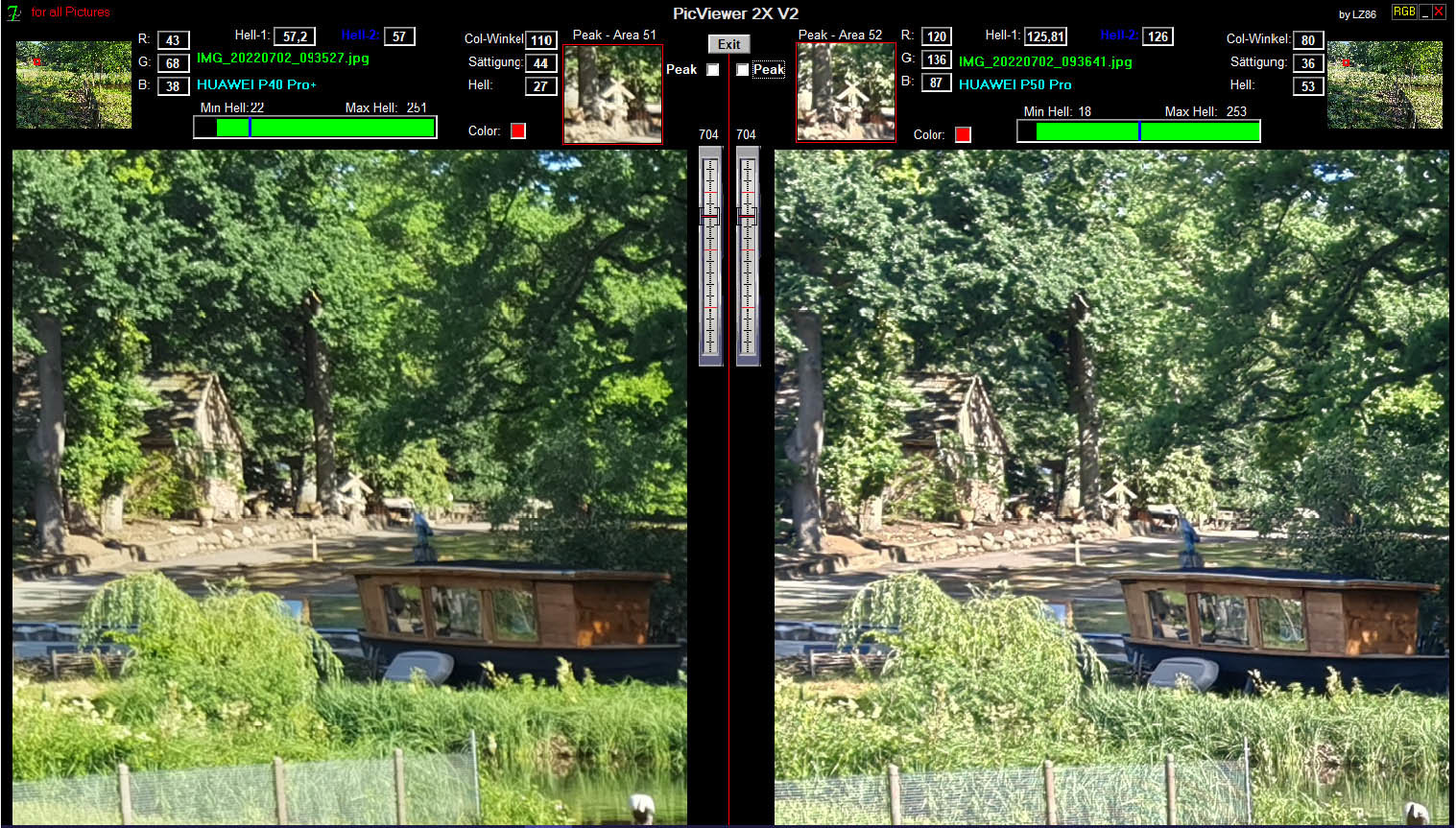

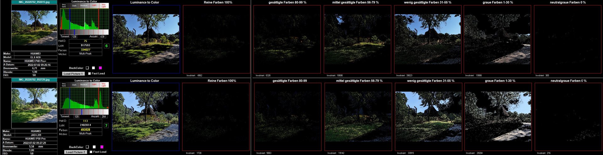

Fotos P40pro+ und P50Pro
Farben:
Anzahl:
P40pro+: 334027
P50Pro : 493528
Sättigung:
Große Flächen fallen ins Auge. Zum Beispiel Himmel oder Wasser.
Im tiefblauen Himmel wird eine hohe Sättigung vermutet. Tatsächlich ist dieses Blau meist im Bereich von "grauen Farben" bis "Mittel gesättigte Farben" zu finden.
Hier spielt aber auch die Anzahl der betreffenden Pixel eine große Rolle.

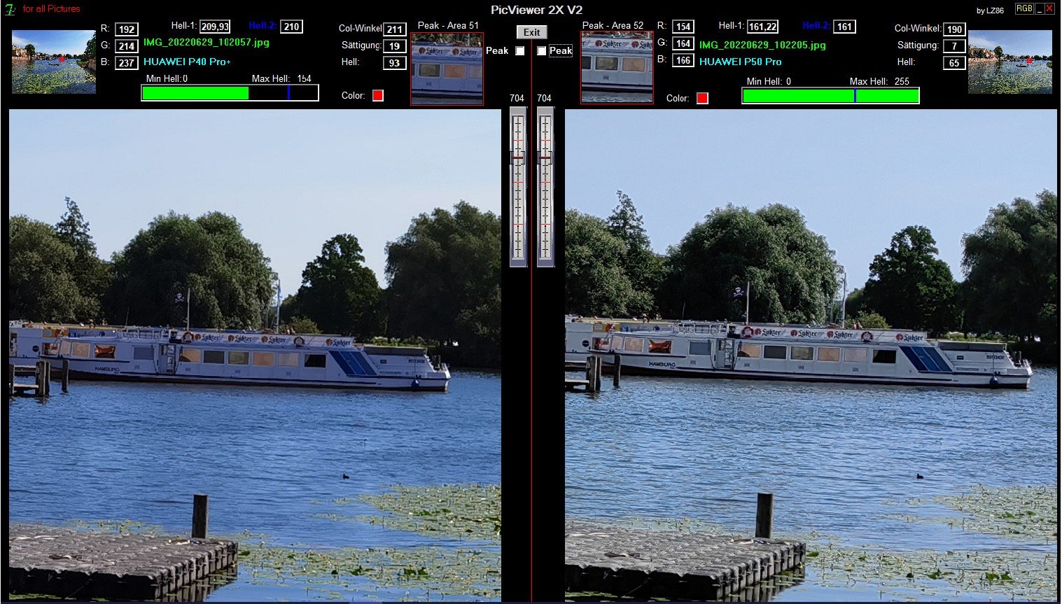

Der Screenshot im Anhang macht das gut deutlich.
Ohne spezielle Software ist eine Aussage zur Sättigung einfach nur ne Glückssache.
Jeder Sättigungswert kann in jedem Hellwert vorkommen. Hab mich da auch täuschen lassen. Daher hab ich das Programm geklimpert.
Verdächtig wird es, wenn viele Pixel 100% Sättigung haben. Bei 100 % sind es "reine Farben".
In der Natur gibt es selten reine Farben. Man findet sie aber häufiger bei Pflanzen. (Blätter / Blüten).
Hier ist aber auch schnell eine Übersättigung möglich. Dann gibt es keine Kontraste und meist große Matschflächen..
War nur mal ne Bemerkung zum Thema Farben und Sättigung..
Habt Spaß,
Lee

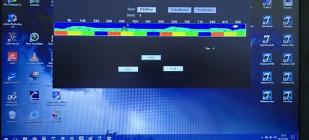

Auslöseverzögerung P50Pro Teil 2.
Auf Grund der guten Fotos mit Stativ, habe ich die Verzögerung nun mit Mini-Stativ ermittelt.
Und siehe da, nun liegt alles im Bereich von 70-140 ms. Egal ob mit AI und welchem Seitenverhältnis.
Lediglich der Pro-Modus bleibt schlecht, für Blitzfotos ungeeignet.
Ob das so normal ist, weiß ich nicht.
Ich glaube aber nicht. Huawei wird wohl schnellstmöglich ein Update schicken.. 😂
Aber wer weiß...
Beispiele siehe Anhang
Lee

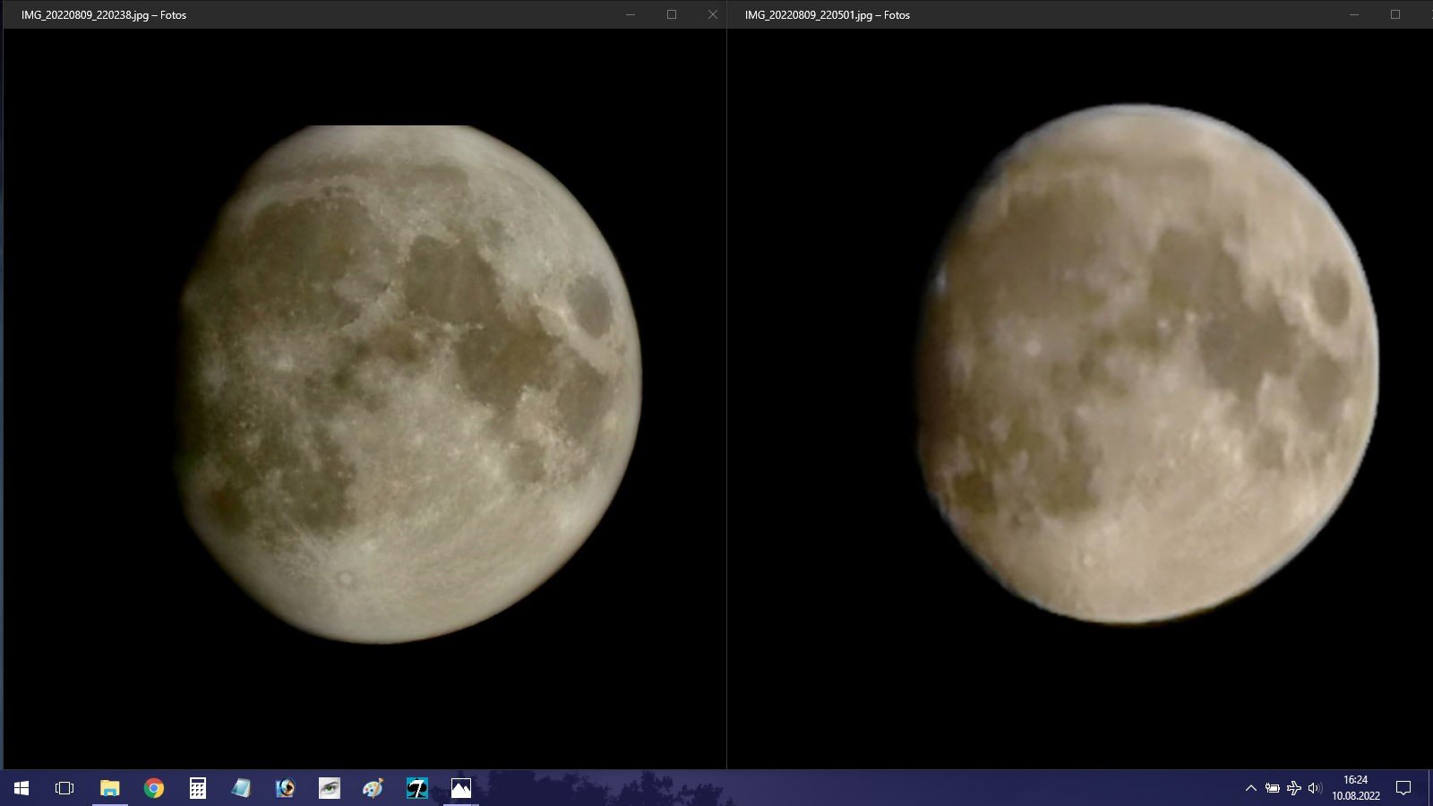

Das ist ganz normal. Der OIS ist schon extrem stark für ein Smartphone. Und mehr als 50-fach würde ich den Zoom auch nicht nutzen. Wenn man so viel Zoom anwendet, soll man eh ein Stativ verwenden. Es ist immer noch Physik.
Reaktionen: LZ86 und roisolei85
Ja, richtig.
Das Foto wird trotzdem scharf..
Mit Stativ natürlich schärfer.
Guckst du hier im Vergleich mit dem P40pro+ (Links P50p) mit Stativ vor 2 Tagen.

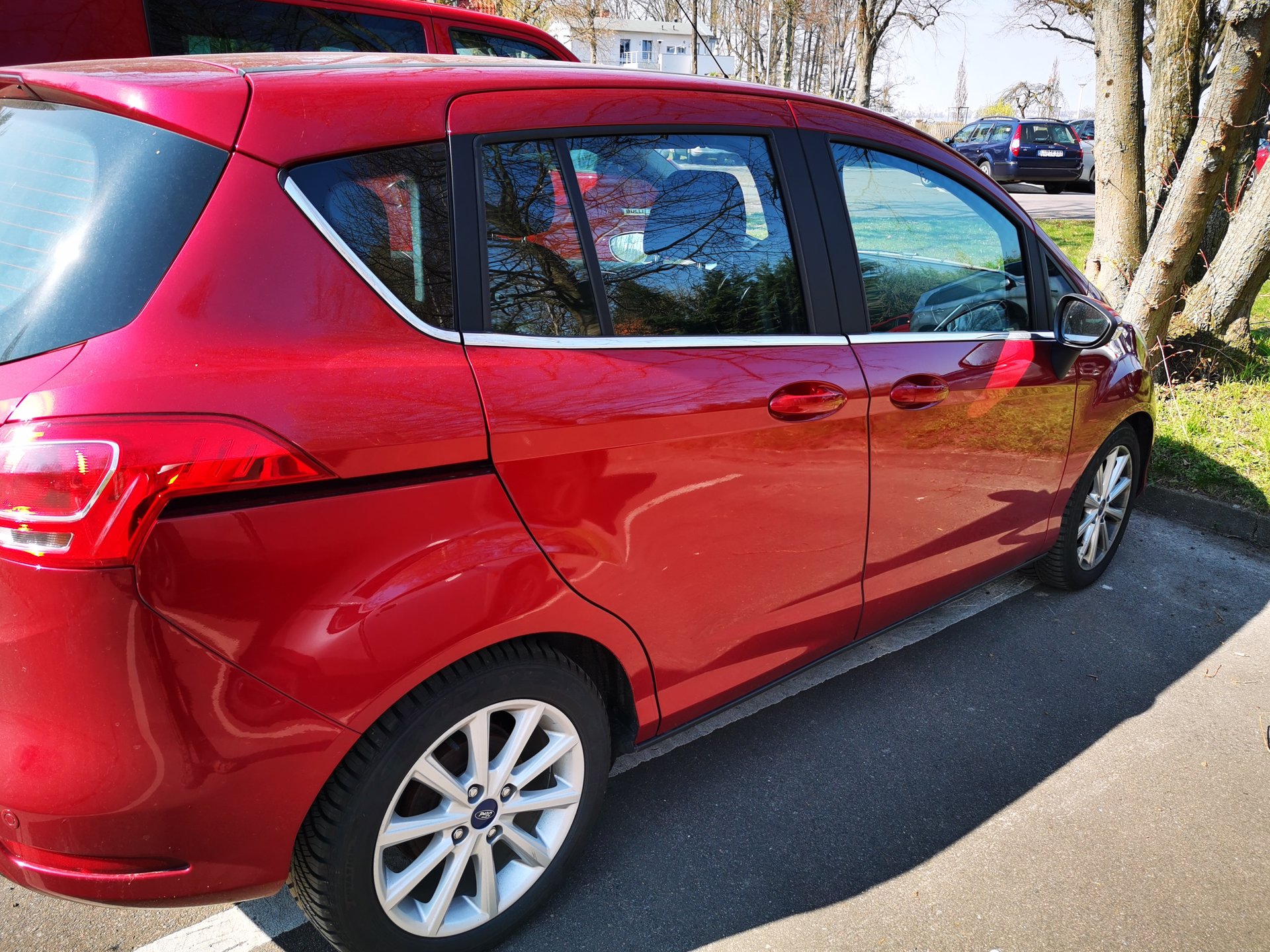

@Peter_HH
Aus Spaß hab ich mal einen Vergleich mit Smartphone und unseren Autos gemacht.
Also, für meine Augen ist das P50p ok.
Aber vorne ist bei mir das P40pro+ bei Tageslicht.
Ich hoffe immer noch auf Updates der Stock-App. Es gibt noch einige Baustellen, aber allgemein hat sich alles sehr verbessert.
Ich hoffe, du kannst einen Unterschied bei den Fotos finden.
Viel Spaß erstmal,
Lee
