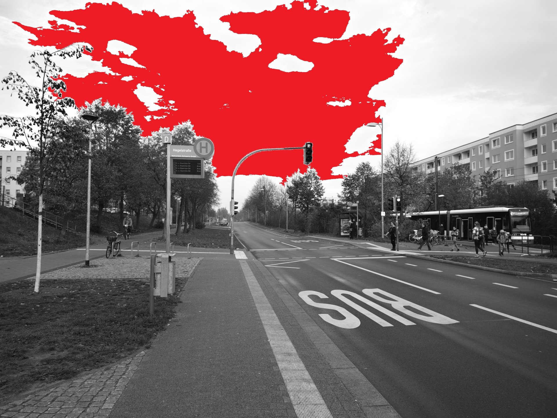

Normalerweise wird angenommen, dass beim Monochrom-Foto nur 256 verschiedene Tonwerte verwendet werden. Das sind neutralgraue Farben, die keinen Farbwinkel und keine Sättigung haben. Das ist tatsächlich gängige Praxis. Hmm..
Ist das ein Problem?
Ja!!!
Denn nur mit 256 Graustufen aufgelöst, entstehen oft große, ausgebrannte Flächen, die wir als Farb-Artefakte kennen. Der Farbeimer von MS-Paint findet schnell diese Bereiche, die man nicht mehr korrigieren kann.
Das Mate10p, P30p und das P40p+ wenden einen Trick an, um auf bis zu 2000 Graustufen zu kommen. Sie bekommen einfach zusätzlich zu den neutralgrauen Farben nun auch Farben nach dem HSV-Farbraum-Regeln. Allerdings nach sehr strengen Regeln, denn es sollen ja Grautöne bleiben. Nun haben diese Grautöne einen Farbwinkel, eine Sättigung und der Hellwert bekommt im RGB-Farbraum 1-2 Kommastellen. Jetzt passt es, ist aber umständlich und einen Monochrom-Sensor braucht man dabei eigentlich nicht.
Was ärgert mich nun? Das P50p kann es nicht.
Man muss hier erst ein Farbfoto machen, dann dieses mit „IrfanView“ laden, die „Farben ändern“ und dort die Sättigung reduzieren. Dann geht’s..
Gespeichert wird übrigens immer im RGB-Farbraum , 8 Bit pro Kanal. Deswegen bin ich auch verwundert..

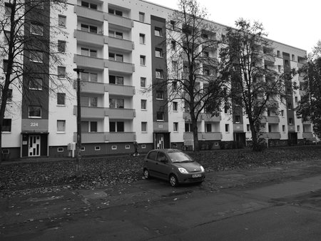

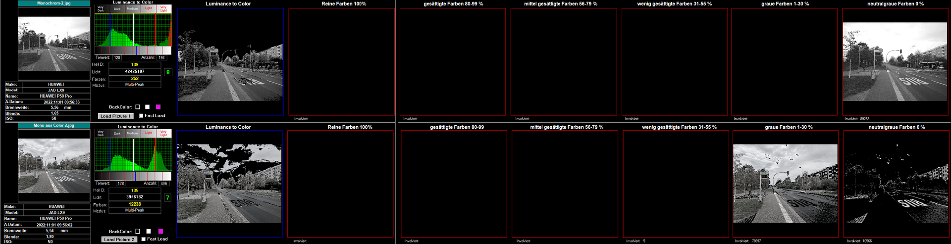

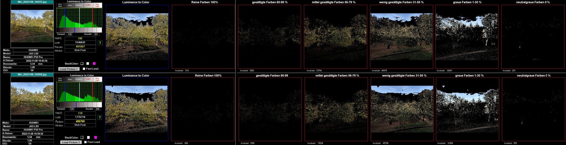

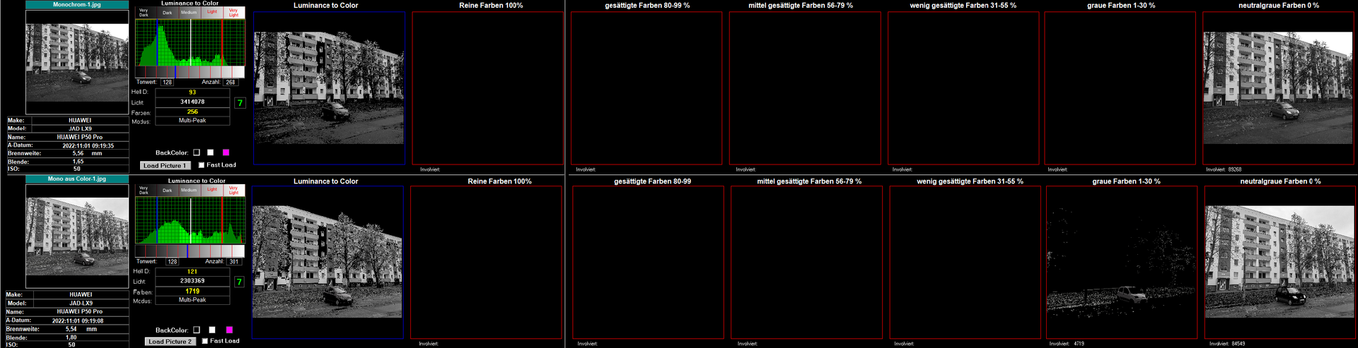

Monochrom-Test.
Habe zunächst zwei normale Farbfotos gemacht. Nun weiß jeder, was hier gerade Phase ist.
Im Anschluß dann entsprechend je eine Monochrom-Aufnahme.
Es folgen die aus Color gewandelten neuen Mono-Fotos.
Letztendlich wird das original Mono mit dem generierten Mono verglichen..
In diesem Beispielen werden nur die Neutralgrauen und die grauen Farben verwendet. Die Sättigung kann aber auch 100% erreichen. Dafür hatte ich aber zu viel Licht.
Vergleicht hier die Anzahl der Farben.
In der zweiten Szene hab ich mit der Sättigung von -228 etwas übertrieben.
Mit -252 ist man aber schon auf der sicheren Seite. Hier gab es 1719 Grautöne.
Szene 2 hat unglaubliche 12238 Grautöne.
Spaß macht mir beides..
Wünsche ich euch auch..
Lee

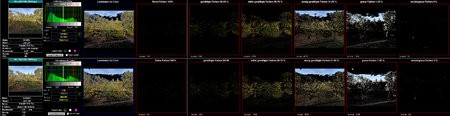

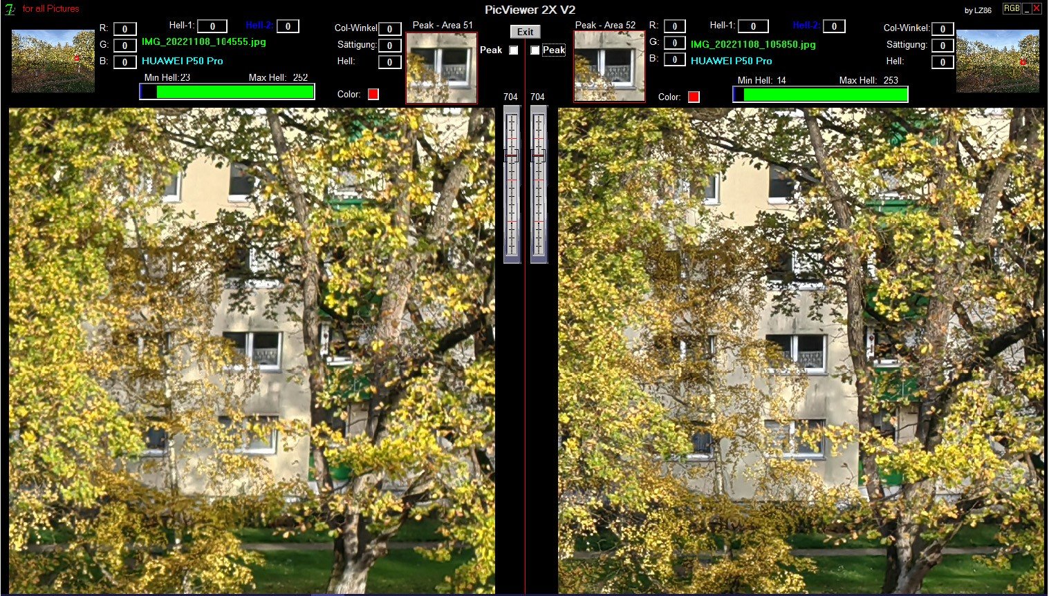

Umstellung auf Winterzeit?
Habe ein Vorher-Nachher-Foto im Zusammenhang mit dem S-Patch Oktober gemacht. (12.0.1.276...)
Dabei ist nun die Helligkeit wieder auf alten Niveau.
Das ist im Hell-Durchschnit immerhin ein Gewinn von 8 Tonwerten.
Das macht bei der gesamten Lichtmenge schon einiges aus. Siehe Anhang 1...
Der obere Bereich ist das Vorherfoto.
Bei der Lupe ist es das linke Foto. Es ist etwas unschärfer.
Für mehr Tests reicht meine Zeit nicht..

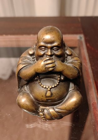

Apropos Kamera

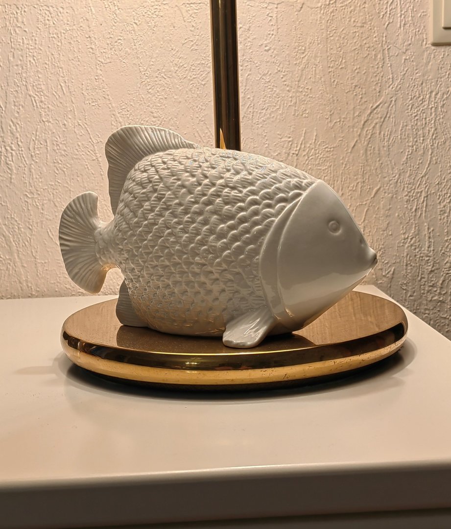

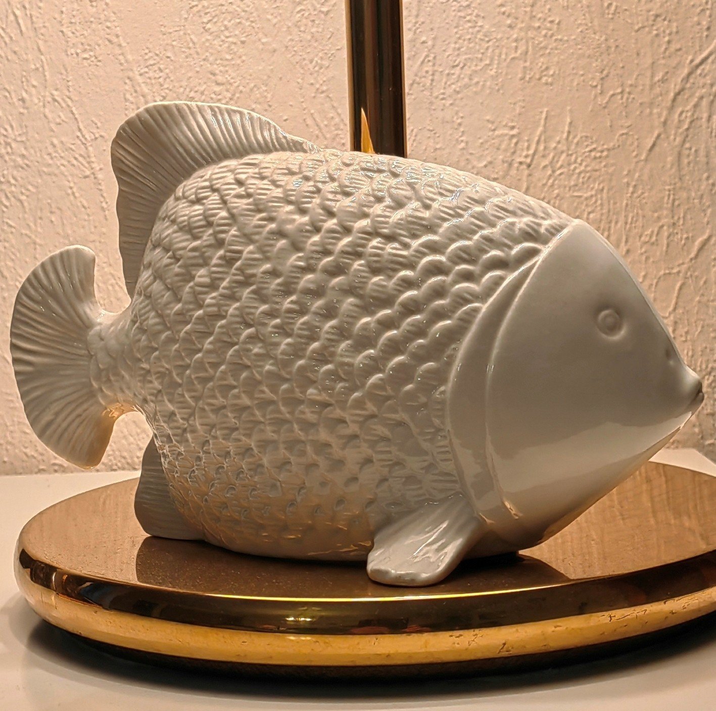

Schau hier unter schwache Zimmer licht die Figur ist Ca. 8cm hoch und die Aufnahme aus Ca. 5m Entfernung mit 100 fache Zoom aufgenommen worden und sehr gut stabilisiert.
Dahinter ist feine Gardine die Maschen sind weniger wie 1 mm groß und trotzdem gut zu erkennen.
LG

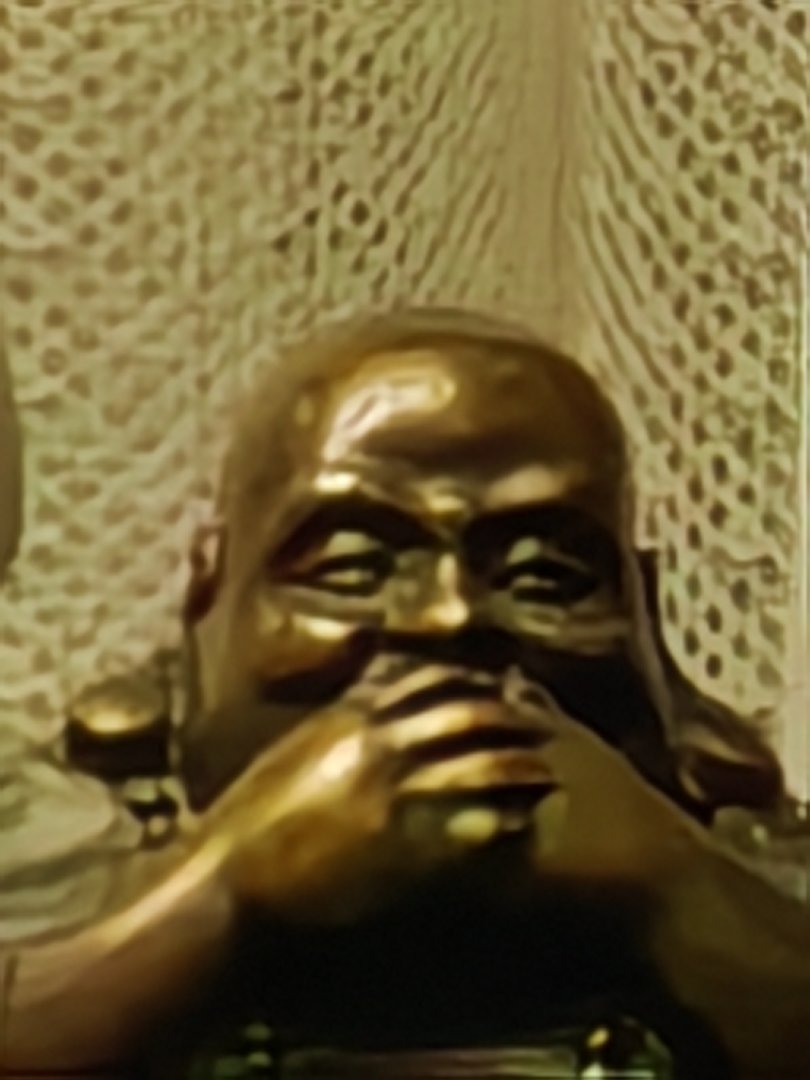

Kannst du dir vorstellen was 100 fache digitaler Zoom ist?
Auf 5 meter Entfernung eine Fläche von 3x4cm auf zu nehmen und das so was funktioniert ist schon erstaunlich, da geht es nicht um Qualität sondern das es überhaupt möglich ist.
Hier hast du ein Bild Nr. 9 normale Aufnahme zum Ansicht

Das ist doch aber alles verwaschen. Kann sein das du gewackelt hast.
Generell geht es bei einem Foto darum ob es als Bild taugt oder nicht. Ein verschwommenes oder verwaschenes Bild taugt nichts. Es sei denn es steht eine künstlerische Absicht dahinter. Mein erstes Huawei war das P30. Das ist für seine Preisklasse recht gut. Das P40versagt bei Nahaufnahmen und Details nahezu vollkommen. Alles was weiter entfernt ist wird als Aquarell wiedergegeben. Um so mehr hatte ich auf das P50 gehofft. Und um so größer war die Enttäuschung. So sind z.B. die Pixel Geräte seit dem Pixel4 in Details deutlich besser. Beim Pixel 7 scheint es gerade zu kippen. Aber allemal besser als Huawei. Das Xperia1 IV , Vivo x 80 , Samsung S22 liefern alle bessere Ergebnisse.
Die Figur habe ich aus ca. 20 cm aufgenommen und hier geht es um die Figur und nicht um Hintergrund.
Wenn man ein Bild aus etwa größerer Entfernung aufnimmt ist dann auch alles scharf auch Hintergrund.
Hier ein anderes Bild aus ca. 40cm Entfernung aufgenommen und das ist alles unter künstlichem Licht nicht vergessen!
Was gibt es an dem Bild zu meckern?
LG
P20 Pro habe und P20 aber P50 Pro ist um Welten besser beim Fotografieren.
Ich hab oben geschrieben für schwaches Künstliches Licht sind die Bilder gut.
Wenn du etwas scharf herausheben willst dann musst du auf dem Display genau da drauf ein mal klicken.
LG
