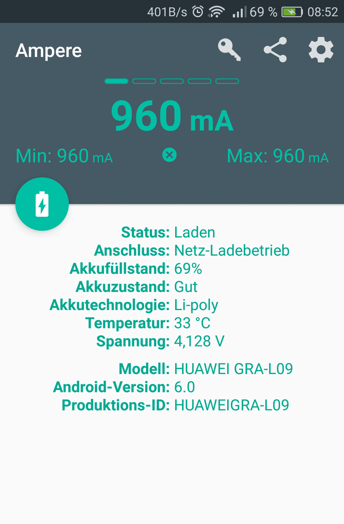

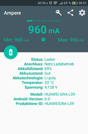

Habe gerade so das Gefühl das es bei der B 370 EMUI 4.0.1 nicht mehr funktioniert.
Habe ein Schnellladegerät angeschlossen und dies brachte zuvor bei der B 320 locker 1500 Amp..
Nun aber komme ich nur noch auf max 980 Amp.
Kann dies nachvollzogen werden ?

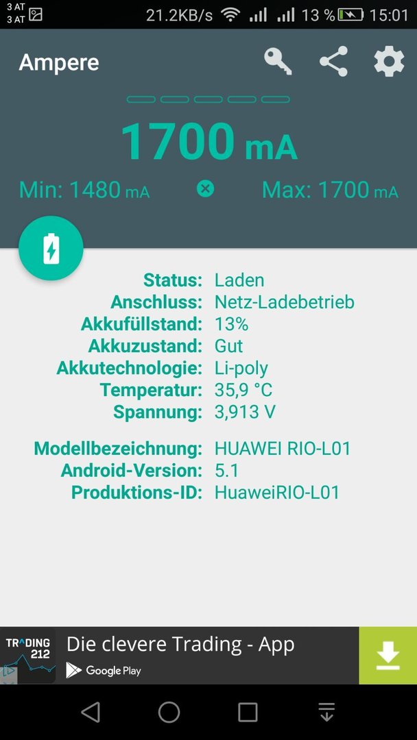

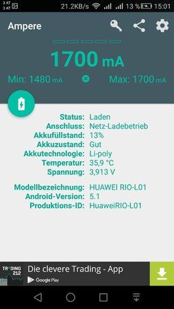

Ein kleiner Tip:
wenn man den Flugmodus beim Aufladen aktiviert, dann lädt das Phone doch mit mehr Amp.
Mit Schnellladegerät - beachtet die Max Anzeige.
ohne Flugmodus
mit Flugmodus

Mein P8 wird unter Marshmallow immer nur mit max. 1A geladen sofern man der App glauben darf.
Ich habe etliche Ladegeräte und Kabel getestet. Mehrere 2A Geräte darunter.
