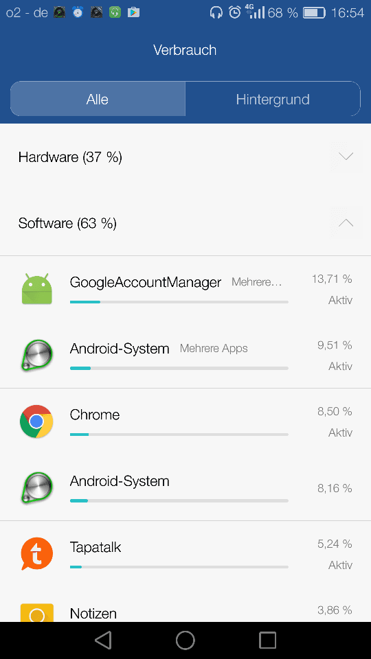

Kann mir jemand erklären warum Google Account Manager soviel Akku zieht?
Das ist aber erst wir ein paar Tagen so.
