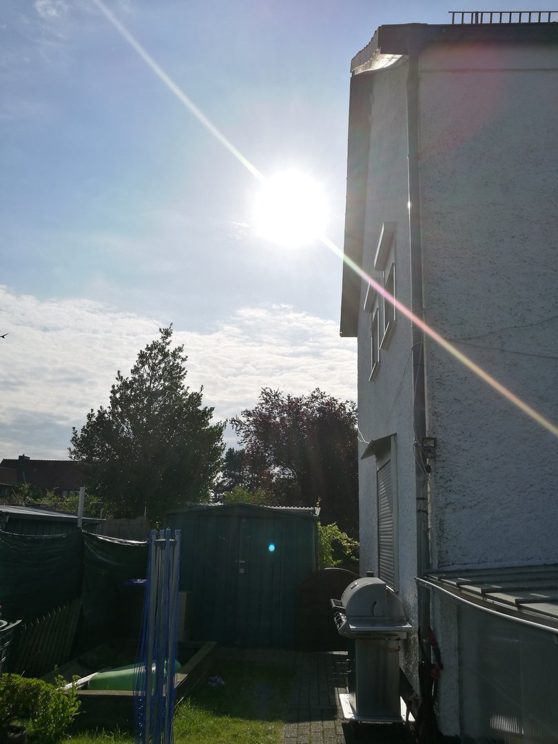

Moin,
ich hab folgendes Problem:
Beim fotografieren gegen die Sonne habe ich ständig eine störende Lichtreflexion. Das Kameraglas ist definitiv sauber und Kratzerfrei.
Das ganze tritt nicht im Monochrom Modus auf.
Bei meinem Honor 6x und LG G4 habe ich das Problem auch nicht.
Hat jemand eine Idee woran das liegen könnte ?
Die Reflexion ist übrigens immer gleich. Immer nur der Streifen wie auf dem Bild zu sehen.
Vielen Dank im Voraus :)
Die Strahlen sind normal.
Wenn es sich stört solltest du den Winkel ein wenig verändern.
Der Punkt könnte auch eine Reflektion sein.
Ob es vom Laser kommt kann ich mir nicht vorstellen. Dafür ist die Fläche nicht glatt genug und die Entfernung zu weit..

@okadererste
Okay, danke.
Dann muss ich wohl damit leben.
Der Streifen tritt übrigens immer an der gleichen Stelle auf und immer von oben links nach unten links.
Das ist ein sogenannter Blendenfleck:
digitalkamera.de
Wer Blendenflecken vermeiden möchte, sollte eine der ältesten fotografischen Grundregeln beherzigen und nicht im Gegenlicht fotografieren. Vor allem gilt es, keine punktförmige Lichtquelle, etwa die tiefstehende Sonne, innerhalb des Bildausschnitts zu platzieren.
[doublepost=1500021075,1500020888][/doublepost]Die Streifen bekommst du auch nicht weg. Außer , du verwendest einen Filter vor der Linse oder du musst den Winkel verändern ja oder halt nicht mit Gegenlicht fotografieren.
Bei manchen Fotos sieht der effect aber auch wieder gut aus

@okadererste
Oki, dann hab vielen Dank für deine Hilfe :)
Heißt dann aber auch gleichzeitig dass es ein P9 Problem ist, da es bei den anderen nicht auftritt ?

Ich habe mit und ohne Hülle den " Effekt"
@okadererste
die Reflexionen auf deinem Foto sind ja okay.
Bei mir ist es eben immer dieser eine Streifen der zu sehen ist. Egal welcher Winkel und ob hoch oder querformat.
[doublepost=1500022803,1500021781][/doublepost]Und es tritt nicht im Monochrom Modus auf.

Das sind ja keine Flecken sondern Reflektionen, was man ja an dem Farbverlauf sieht.
Vielleicht ein Kratzer, was ich aber nicht glaube.

Fehler gefunden, es ist tatsächlich ein Mikrokratzer über dem Farbsensor. Also Glas austauschen :)
Vielen Dank für die ganzen Tips.
