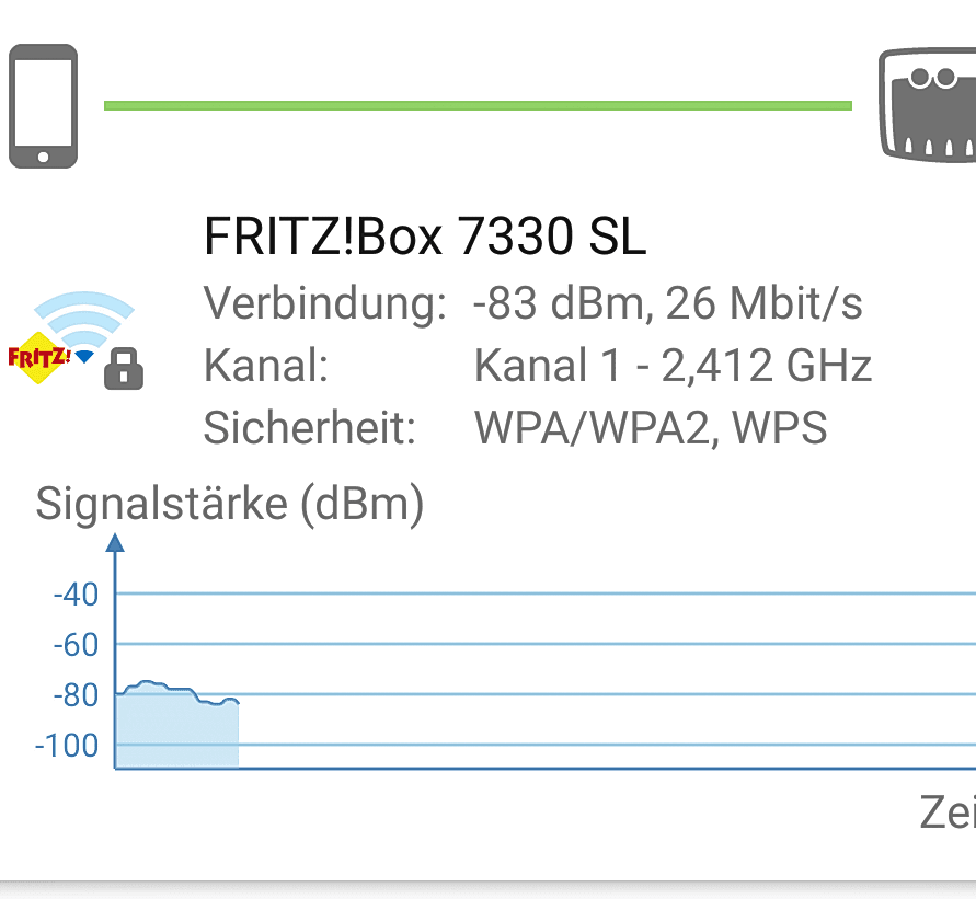

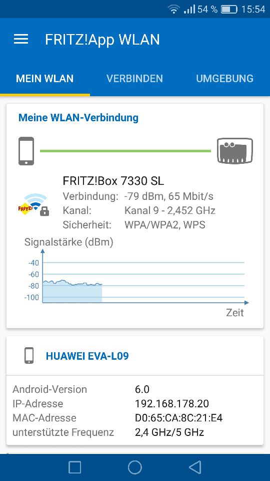

-79dBm 65 mbits in der oberen Etage. Unten drei Meter vom Router entfernt -49dBm
Wie ihr sehen könnt im Obergeschoss fast tot. Luftlinie zum Router 10 Meter bis zum Router
Das Problem dürften die Eisen im der Decke sein.

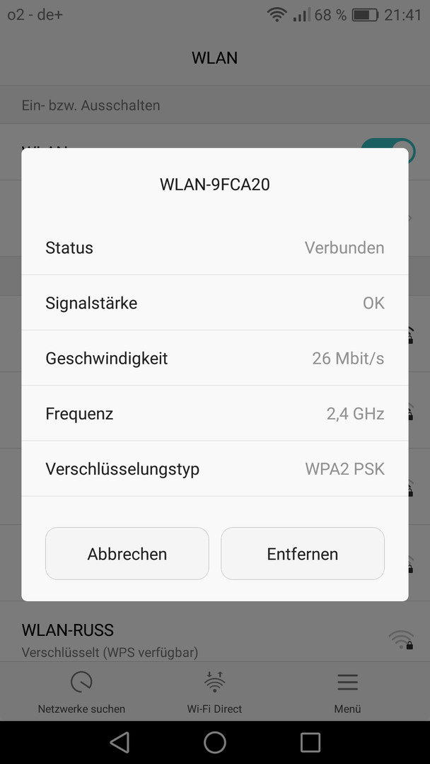

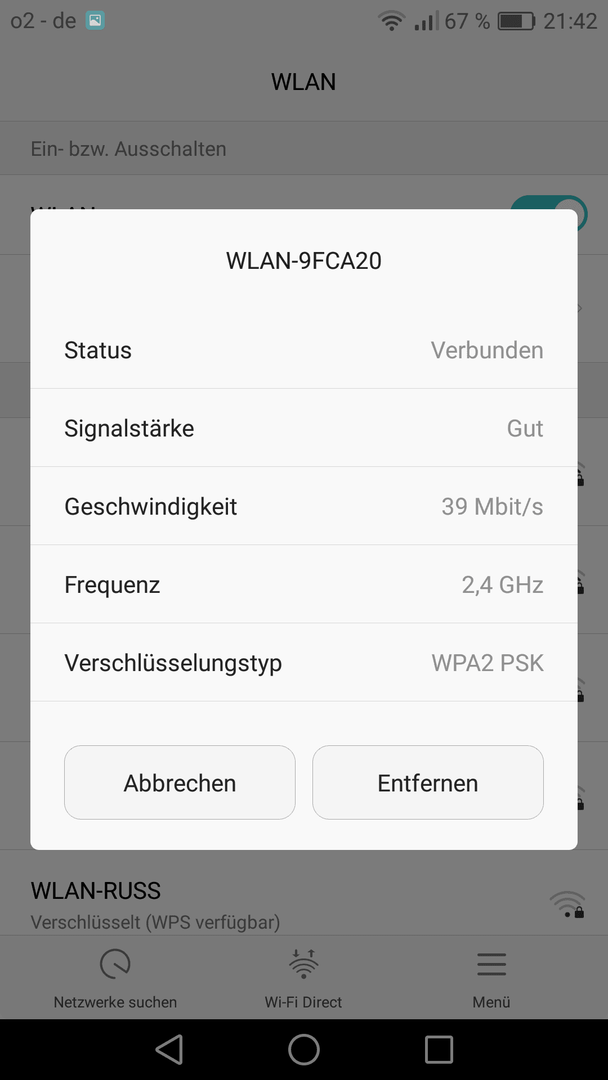

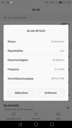

Hier Mal von mir.
1. Im gleichen Raum.
2. 3 Wände davon eine außen Maurer.
B182
Speedport 723 Typ b
