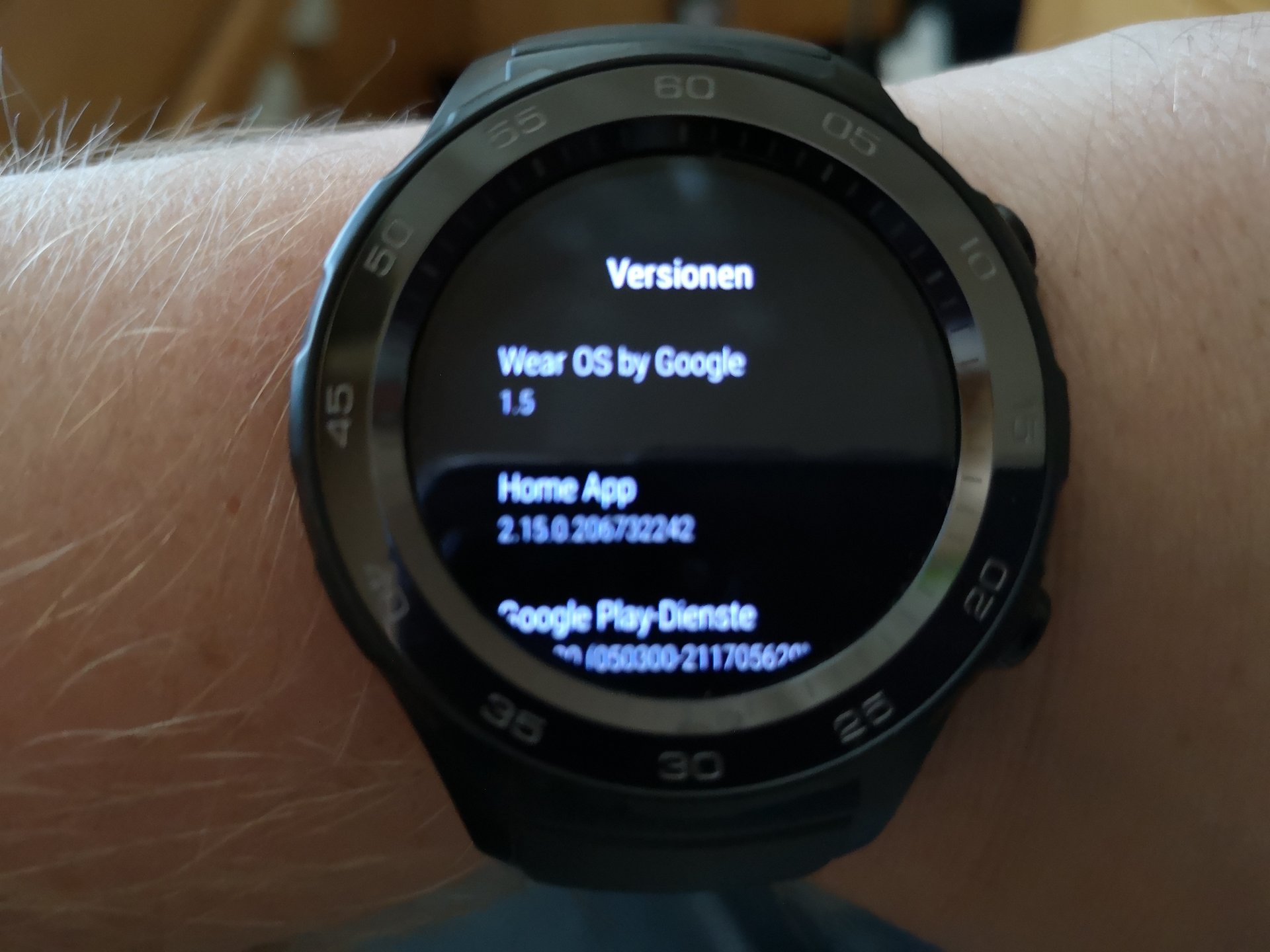

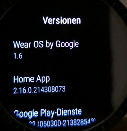

Neues Update auf Wear OS 1.6
Scheint aber noch nicht das große Update mit den Wischgesten zu sein, hab bisher keine Veränderung festgestellt
Komisch bei mir wird kein Update angezeigt.
Dauert als etwas bis alle es haben
