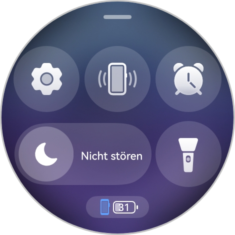

Habe den Eindruck, dass die Icons auf dem Screen, auf dem Einstellungen getätigt werden, nicht exakt reagieren.
Lande jedenfalls sehr häufig nicht auf dem Unterpunkt/menü, wo ich hinwill, sondern auf einem drüber usw.
Hat das noch jemand beobachtet, oder liegt das an mir?
Letzteres würde mich wundern, da ich sonst so etwas nicht bei der Uhr beobachte...

Wollte neulich mal ein Video davon machen.
Da funktionierte es natürlich gut.
Ist wirklich nur bei dem einen Bildschirm.
Wenn ich auf "Nicht stören" tippe (n will), kommt die Meldung, dass das Telefon jetzt fortwährend klingelnd.
  • Wow
Reaktionen: 634292
@Simon1981
Hier ist jetzt ein Video:

Ich kann den Fehler bestätigen. Bei mir liegt das Icon für Einstellungen über "bitte nicht stören" und wenn ich links den Schlafenszeit-Modus in der oberen Hälfte des Icons anklicke, öffnen sich die Einstellungen der Uhr, also das Icon direkt darüber. Tippe ich relativ weit unten wird aber die richtige Funktion ausgelöst. Das ist eindeutig ein Fehler in der Koordinaten-Map dieser Bildschirmansicht.
In anderen Ansichten tritt der Fehler bei mir aber nicht auf. Ich habe das mit einem Stift für Touchscreens überprüft. Ein Problem der Hardware scheint es also nicht zu sein.

Der Fehler könne passieren "weil die Funktion ''Nicht stören'' in der Nähe der Funktion ''Telefon suchen'' platziert ist".
Ich soll durch langes drückenauf die Funktion "Nicht stören" diese ganz nach oben schieben.
Nachdem ich dies etliche Male ergebnislos versucht habe, bin ich dahinter gestiegen, dass ich ja erst auf BEARBEITEN gehen muss.
So kann man das Problem natürlich im Moment lösen.
Ich würde nur grundsätzlich gerne wissen, ob dieses Verhalten im Originalzustand wirklich denn nur bei @Simon1981 und bei mir existiert. Dann wäre es doch aber irgendie Hardware-abhängig, oder nur bei uns würde die Uhr auf eine anfällige Programmierung reagieren.
