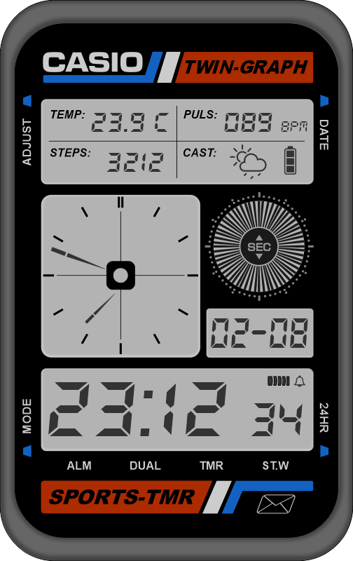

Ok wie versprochen die hfm Datei. Die hwt habe ich nur mal so angehangen. Was noch fehlt das Datum digital (bissel bold) und normal die Uhrzeit mit Doppelpunkt (den Doppelpunkt bissel kleiner anpassend) und "kleineren" Sec beides ruhig bissel bold.
Verlinkungen eigentlich nur der Stress-Level Pegel und der Umschlag bei Messages. Ich versuche mal den Test ob die Sekunden richtig ticken auf der Watch, ansonst versuchen die anzupassen. Danke für das drüber schauen.

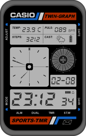

Skizze zum Abgleich nochmal anbei für das finale WF. Also der digitale Bereich jetzt wichtig, ist ja der Pegel für Stress dazu gekommen und paar kleine grafische Veränderungen. Zeiger und Sek alles in der hfm so lassen, nur die digitalen Ziffern rein. Das Wort bpm und das C bei der Temp und bei dem Puls soll so in digital stehen (fest) nur vorn der Wert ändert sich, auch so der "Versatz" zu dem normalen Text das WF.

ps: Die Deckkraft wurde bei dem Wetter, die Zeiger, die Sec usw absichtlich runter gesetzt. Muss bei der Uhrzeit und Datum dann natürlich auch. Datum sollte angezeigt werden 01-12, also bei einstellig mit führender Null. Puls und Temperatur finde ich keine Möglichkeit der Zuweisung, genau wie beim Umschlag und dem Stress Pegel. Ob ich den Umschlag auf/zu oder weg/da nehme weis ich noch nicht. Das aber Feinheiten.

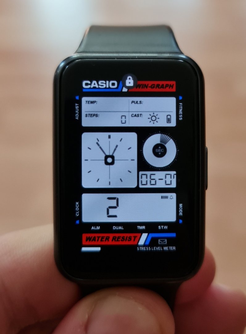

Hurra es tickt erstmal. 😂 Datum geht nicht und der analoge Teil. Die Zahlen beim Schritt Zähler unscharf. Aber an der Watch liegt es nicht, kleinere Schrift im Face ja scharf. Der Umschlag geht, aber nicht der Stress Pegel.

...immer ran mit Tipps. 😉 Sowas meine ich ja, Änderungen immer wieder möglich bzw. dann final abgleichen lassen. Ich war froh das das Digital-Teil erst mal läuft. Der analoge Zeiger tickt auch aber ne völlig andere Uhrzeit.
Reaktionen: olih
Ja da stimmt irgend etwas nicht, hast du evtl. Zweite Zeitzone für die analoge benutzt? Wie gesagt morgen vormittag kann ich es dann mal begutachten. ;-)
Hast du im erweiterten Modus gearbeitet oder im Normal Modus?
Habe nur im normalen Modus gearbeitet. Ich weis es gibt erweiterten Modus, aber den kann ich nicht überall aktivieren oder es schaltet zurück auf normal.
Wenn die Fit "Dual Time" kann, wäre das ok, dann aber wie bei einer Casio bitte "schaltbar" 😉
Aber nein, habe nix eingestellt, soll alles normal 24h digital und 12h analog ticken. 🙂

Ah, die Zeiger musst du nicht nach links zeigend erstellen sondern nach oben, deswegen ist die Uhrzeit falsch.
So ich habe dir mal eins im erweiterten Modus angefangen, mit Beispielen für Shortcuts, blinkender Sekundenanzeige und die analogen Zeiger gerichtet. Mit den Beispielen müssetest du gut weiterkommen. Und natürlich stehe ich für Fragen zur Verfügung.

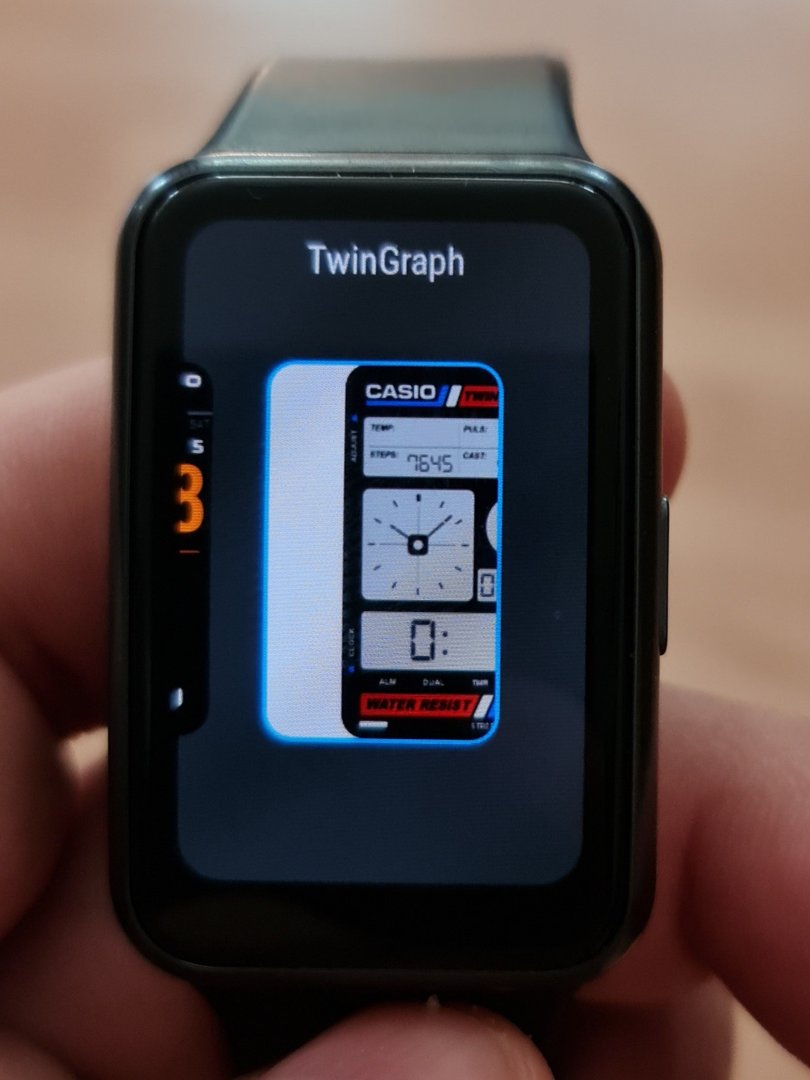

Ok danke für die hfm Datei. Kleine Frage schon wieder.
Warum wird das Vorschau Bild so beschnitten? Das war bei mir sauber. Datum muss ich sehen warum die "breite" 7 für den Juli, nicht draufpasst. In der Vorschau FM ist ne 8 oder ne 9 genauso breit und die passt ins Display.

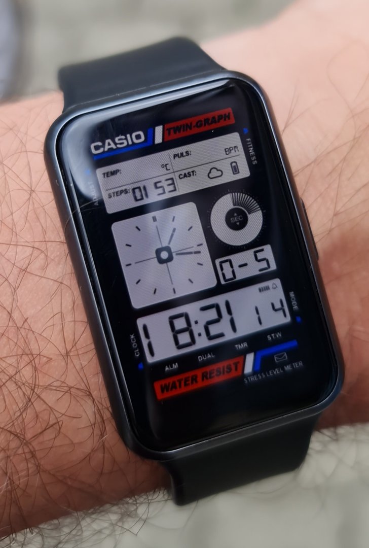

ps: erkennt man sicher auf den Fotos nicht, hab mal in die grauen Flächen bissel Grieß rein gemacht um dieses kristalline LCD zu simulieren. Schatten usw muss ich sehen, wie das geht, das das bissel 3D aussieht, wie Gehäuse über den LCD. Das wird dann sehr wichtig für die LED Casio, die grüne fette Uhr da.

Das Vorschaubild kannst du in der Description immer wieder löschen, es wird dann neu erzeugt wenn du Exportierst. Warum das Datum verschoben ist und größer, keine Ahnung, kann aber passieren, daher immer auf der Uhr testen. ;-) Nein Shortcuts musst du mit einem Neuen Container neu erzeugen, kopieren und ändern geht nicht. Bei der Message habe ich einfach auf erzeugen gedrückt, wenn du es anders haben möchtest musst du erst zwei Bilder erzeugen und diese dann hochladen.

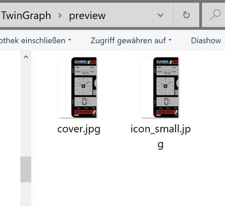

Ok Datum usw. hat geklappt. Aber das Vorschaubild wird immer wieder "zerschnitten" beim Export. gut das jetzt nix lebensnotwendiges, aber trotzdem schade.

Alles klar, final lasse ich dich dann eh nochmal drüber sehen und eventuelle Fehler ausbügeln falls vorhanden. Ich denke soweit alles fertig. Fehlt nur noch Temperatur und Puls. Zwar konnte ich die Links (Container) dazu setzen, aber nicht die dazugehörige Bild-Kombi mit der digital Schrift.
Das kleine bpm in digital ist ja feste Schrift ohne Funktion. Puls hab ich gefunden als Link, aber die Temp nicht. Habe in der hfm bissel die Dateien umbenannt, das man weiß was wo hin gehört. 😉
Vorschau ging auf einmal ohne "zerschneiden", mal sehen wie es auf der Uhr aussieht.
