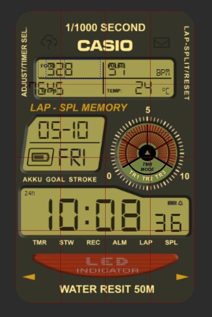

Hier jetzt für morgen die "aktuellen" Files. Das einzige (kann aber Vorschau des FM sein), die Sek ticken nicht richtig ab. Sind immer mal "halbe Sec" bei. 😊
Mit dem halben Kreis ticken lassen, habe ich gelöst, in dem ich den Kreis 240° gedreht habe und auch das Bild und die Maske im Circle angepasst habe. Dann als "Deckel" ein Teil des WF drüber. Mal sehen wie es auf der Uhr aussieht.
Danke wie immer für Tipps. 🙂
Aber man merkt das Programm hat Sucht Potenzial. 😁 Schön wäre auch in Zukunft wenn paar WF den Weg auch in den Store finden würden. Aber da sagtest mal, da erfüllen unsere WF irgendwelche Normen nicht. Wenn man wüsste was das für Einschränkungen sind, könnte man villeicht unsere Seikos und Casios huawei-freundlich erstellen. 👍

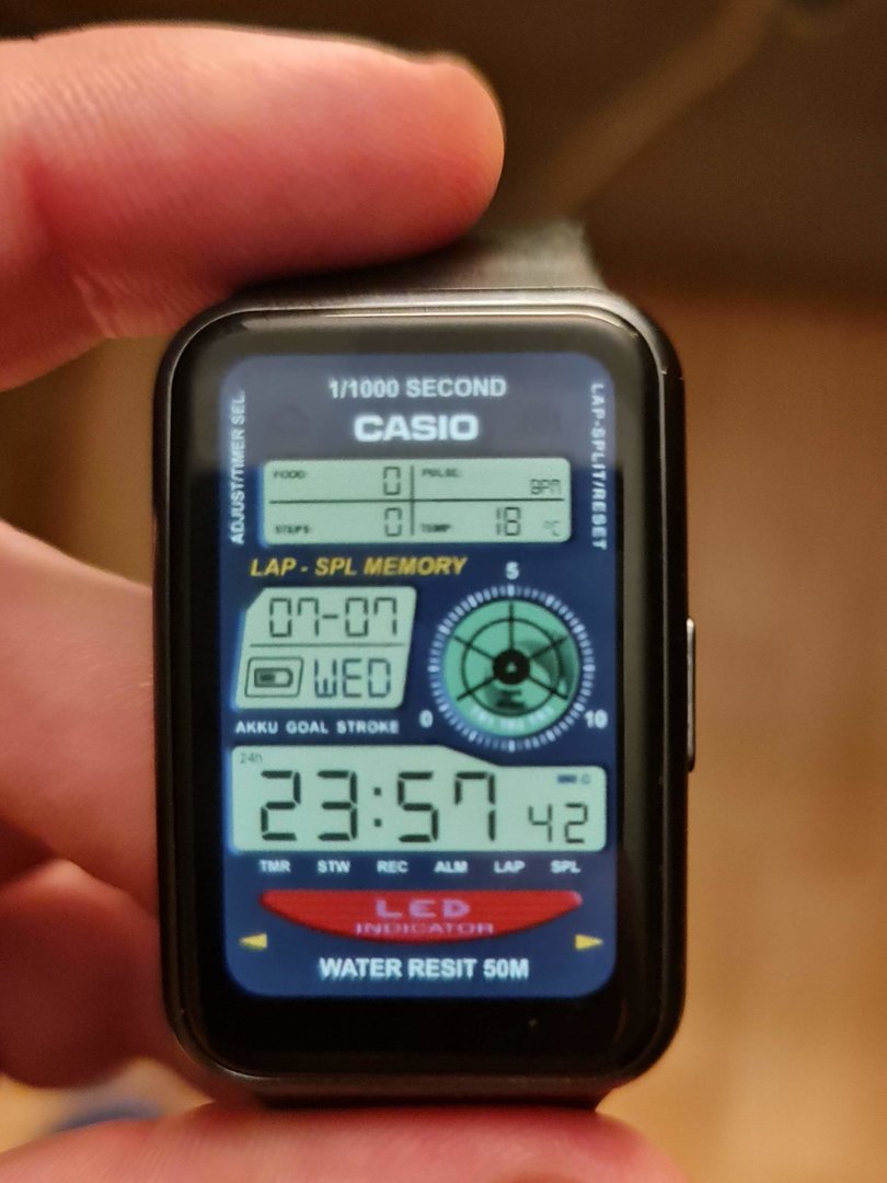

Jetzt hat der den Kreis der Sekunden völlig auf der Uhr verstümmelt 😪in der Vorschau aber alles sauber.
Habe die Watch selber komplett werksresettet, das ich da auch clean beginne. Funktioniert alles sonst soweit. Nur die Sekunden im Kreis machen Probleme. Wollte um den Kreis zu füllen wo die Sek sind einen inneren 2ten Ring der Minuten abzählt. In Vorschau alles ok, auf der Uhr Mist. Ferner haut mir der WM oft was durcheinander, das ich nach dem neu öffnen wieder alles rücken muss. Ich nehme an das der WM mit den 240 ° Problme macht die ich das Bild gedreht habe, aber doch egal ob die Sek links anfangen zu ticken oder in der Mitte oder rechts. Ich nehme ja schon in Kauf das 20 sec "fehlen" um nicht die 360° zu berühren, die im versteckten Teil des Kreises ticken.

Beim Kreis ist das Problem deine Drehung auf 240° gewesen, mit 0°gehts.
Ich würde Wetter und Brief noch etwas anders Farbig machen, das geht fast unter.Ansonsten sieht es gut auf der Uhr aus.

Hallo Oli danke für die Info. Zu dem Umschlag und Wetter, das wollte ich absichtlich so Farbe in Farbe, also so gewollt. 😉
Dein 3D doch Klasse, Daumen hoch. 👍
Mit der Drehung ja dumm gemacht. Wozu wird das dann angeboten? Aber hab ich mir fast gedacht.
Wollte nämlich mal diese Drehung später nutzen um Dual Time darzustellen. Was ich am Anfang falsch hatte bei den analogen Zeiger, wo Uhrzeit nicht stimmte.

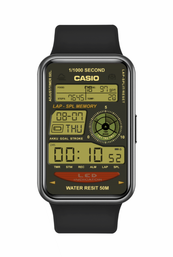

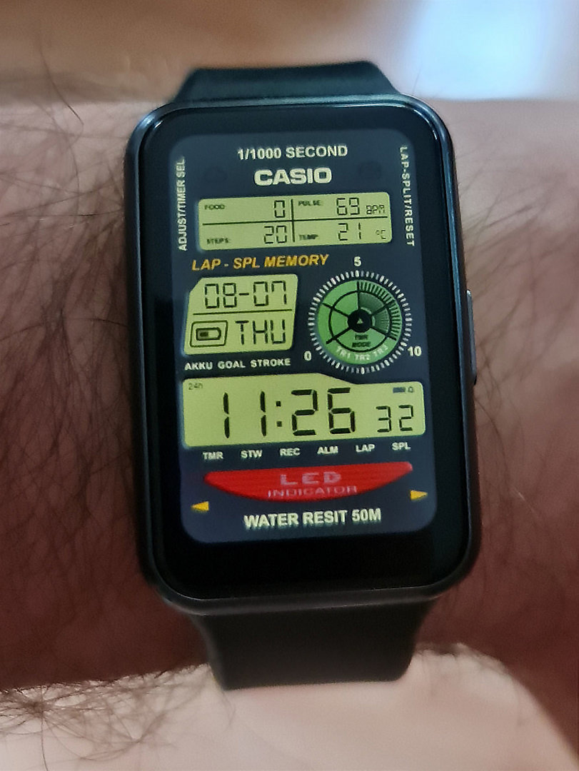

👍 richtig klasse. Schön das die Casio LED10 jetzt wieder an mein Arm "tickt". Sie mag nicht unbedingt die schönste Casio sein für manche , aber die hat Erinnerungen. Prima. 🙂

Jupp, sieht richtig gelungen aus.

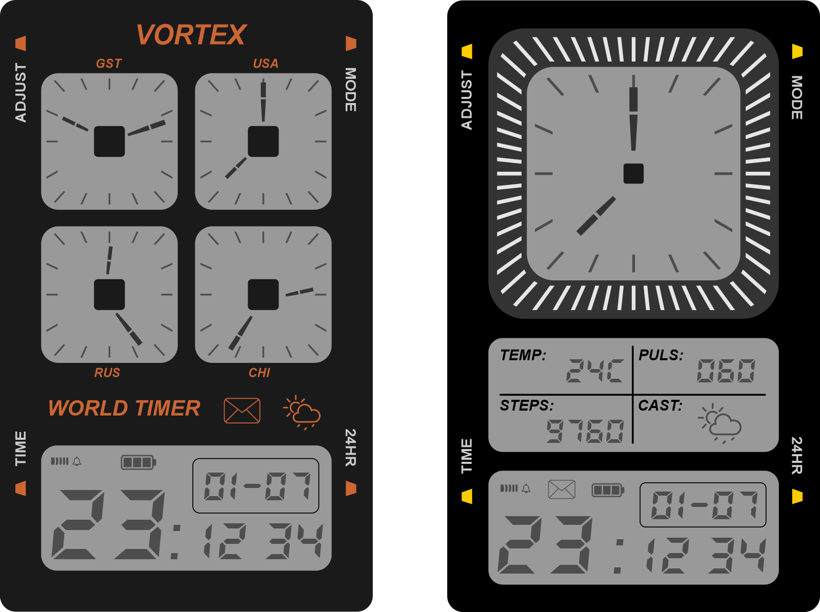

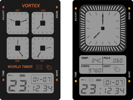

Wieder bissel gebastelt. 🙂 Sind aber diesmal nur die Skizzen ohne 3D und (noch) nicht im WM Programm. Die Weltzeiten sind fiktiv, die stimmen vorn und hinten nicht. Aber dafür könnte ich z.B. das Drehen gebrauchen, was ich am Anfang falsch hatte, bei der analogen Zeit.

Jupp, da musst schauen ob du mit den "verdrehten" Zeigern hinkommst.

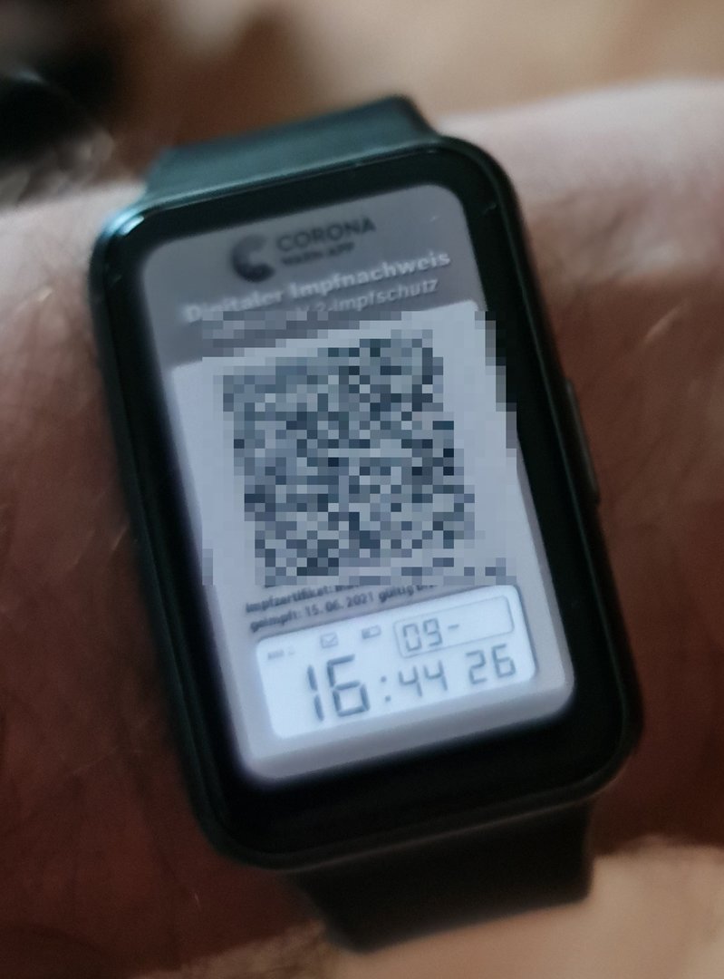

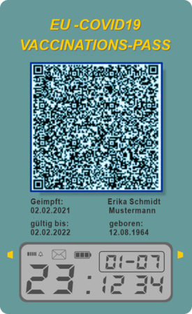

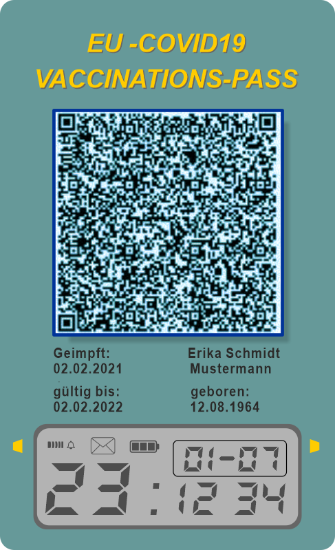

...ein kleiner "Schnell-Schuss" spät am Abend. 😁 Wenn die QR Code Scanner so kleine Codes können, mal was Aktuelles. Muss man nicht immer das Handy raus zerrn. Uhr dran halten, Bing sauber, rein in den Flieger. 😁
Natürlich den Pass original-getreuer gestalten oder freie Farbwahl. Was zählt ist ja eigentlich nur der QR-Code. 2 Watchfaces auf die Uhr, eines zum Training und Daily Driver und das 2te der EU-Impfpass. 👍 Umgeschaltet ist schnell auf der Uhr.

Gute Idee. Musst testen ob die Covpass App es dann lesen kann, dann sollte es funktionieren.
Reaktionen: Mark77
😉...ist auch immer was. Rest und der QR Code klappen, auch das einlesen. Gut bissel fummelig aber geht. Code hier unleserlich gemacht.
Dafür haut die 2te Stelle im Datum (noch) nicht hin. In der Vorschau alles ok. Ansonsten soll das so schlicht sein ohne weitere Funktionen. 👍
ps: jetzt funktioniert auch das Datum korrekt, super.

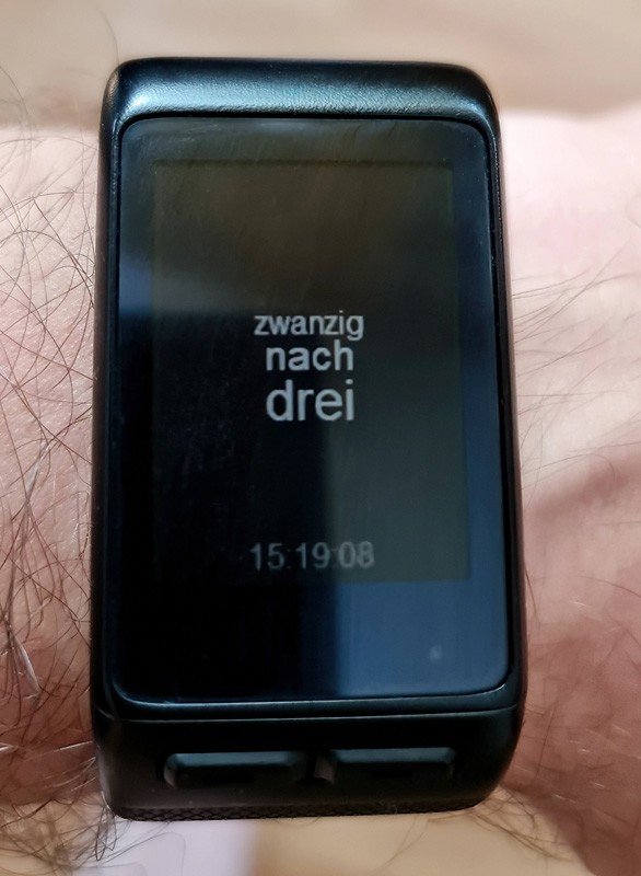

Lange in dem Bereich hier nix mehr gehört. 😊 Habe auf meiner "alten" Vivoactive HR ein interessantes WF entdeckt. Es nennt sich "Ungefähr", ja richtig gelesen kein Fehler, so der Name.
Das Interessante ist das die Uhrzeit nicht analog, digital, binär etc. kommt, nein diesmal als "ausgeschriebene Schrift" 👍 Da steht dann ...halb zwölf, 10 vor halb sieben, viertel vor 9 usw. Jetzt am überlegen wie das bei der Huawei gehen könnte.
Auf jeden Fall sicher eine Bilderfolge, für eben die ganzen "Text Uhrzeiten". Nur wie ordne ich das jetzt der Uhrzeit zu das die Uhr erkennt, wann sie welchen Text anzeigen soll ? Klar kommen "Ungenauigkeiten" rein, weil sagt 10 vor halb, auch wenn es 8 vor ist zB. das aber so sicher gewollt und auch kein Problem, dafür heist es ja auch Ungefähr das WF 🙂.
Auf der Garmin läuft unten klein die "normale" Zeit digital mit und unendlich daten-mäßig groß ist das WF auch nicht, also dürfte das nicht sooo kompliziert sein oder ?
Jemand eine Idee wie man da ansetzen könnte ? Schriftart, Größe, Form erstmal egal, nur das richtige Zeit mit richtigen Text verknüpft abtickt.

Nein das geht leider nicht, hatte ich schon sehr lange geschaut ob das möglich ist.

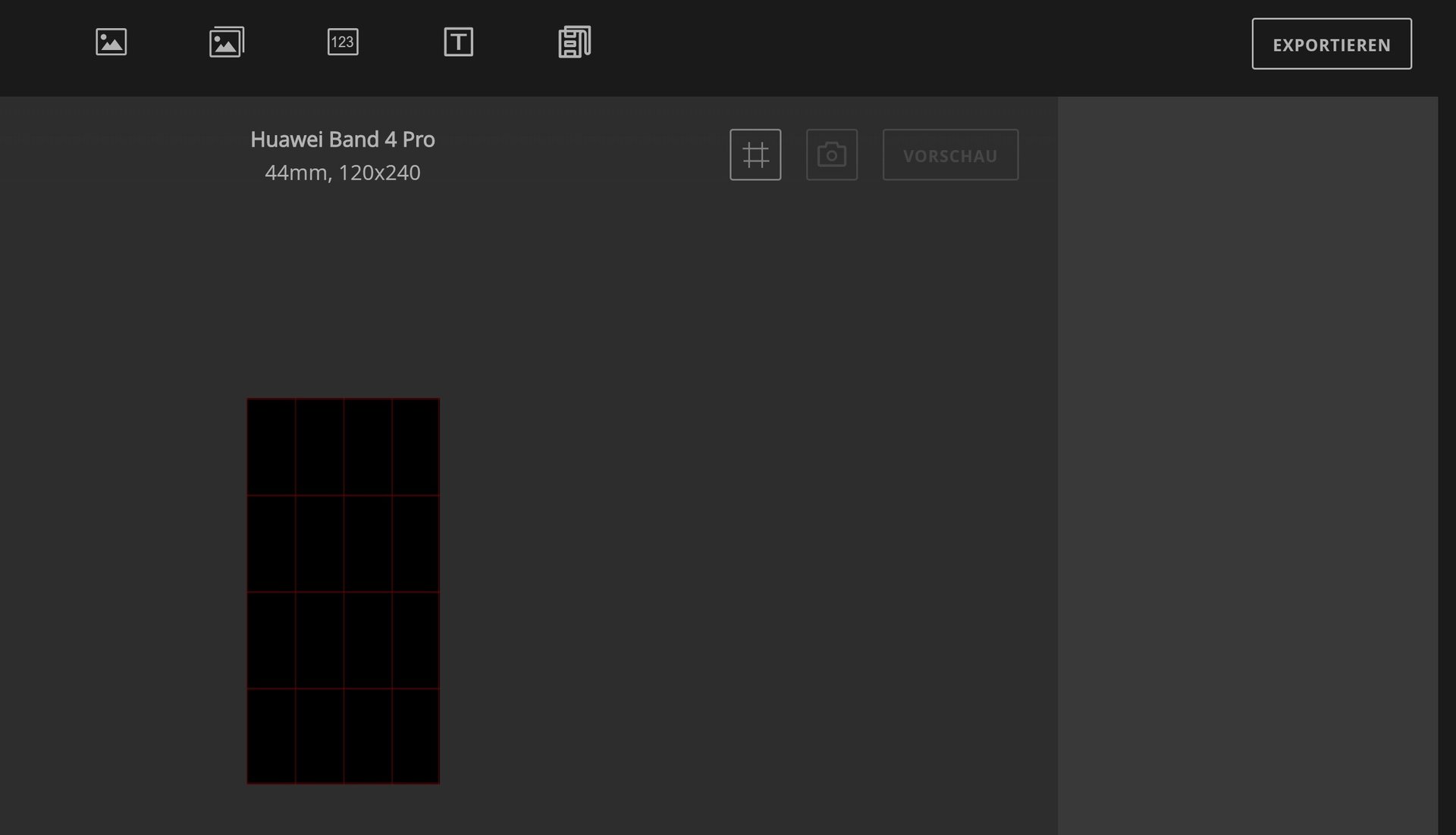

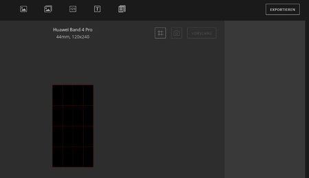

Hallo mal wieder. Wollte mal für das Huawai Band etwas probieren, angeboten wird es ja im WM. Konnte paar Sachen zwar einfügen, aber das wichtigste, die Uhrzeit geht nicht. Bug oder Denkfehler? Es wird ja auch gar nicht Erweitert oder normal Modus angeboten.
Wollte mal ein Watchface auf das Band um-modeln, aber klappt nicht wie gewollt. 😊
