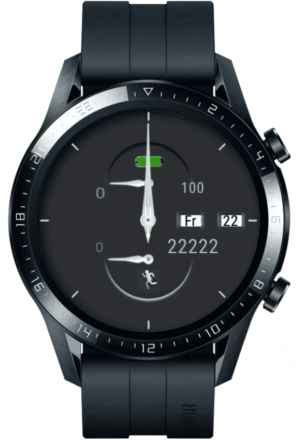

@Enrico02
Deine genannte Seite für WF ist nichts für Huawei !!!!!!!!!!!!
Ein ganz einfaches Face für die GT2, ohne alles, probiere es aus, habe ich von watchfaces.be umgewandelt.
