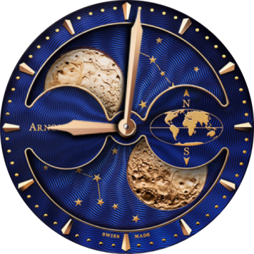

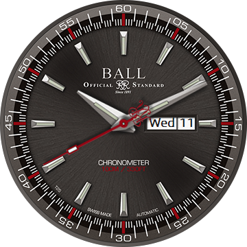

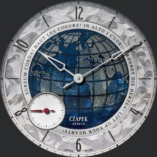

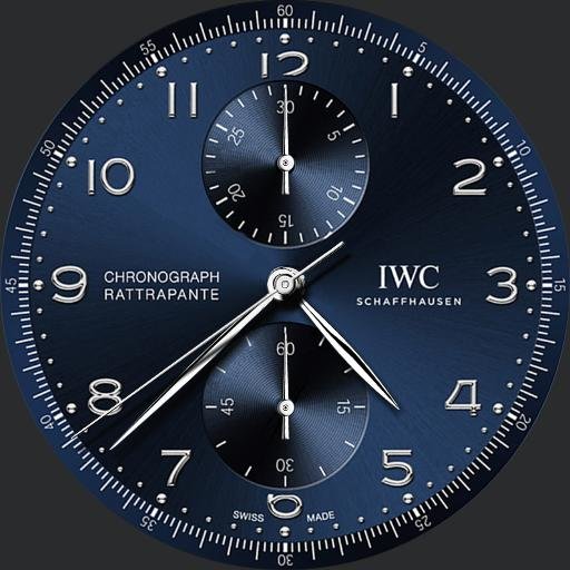

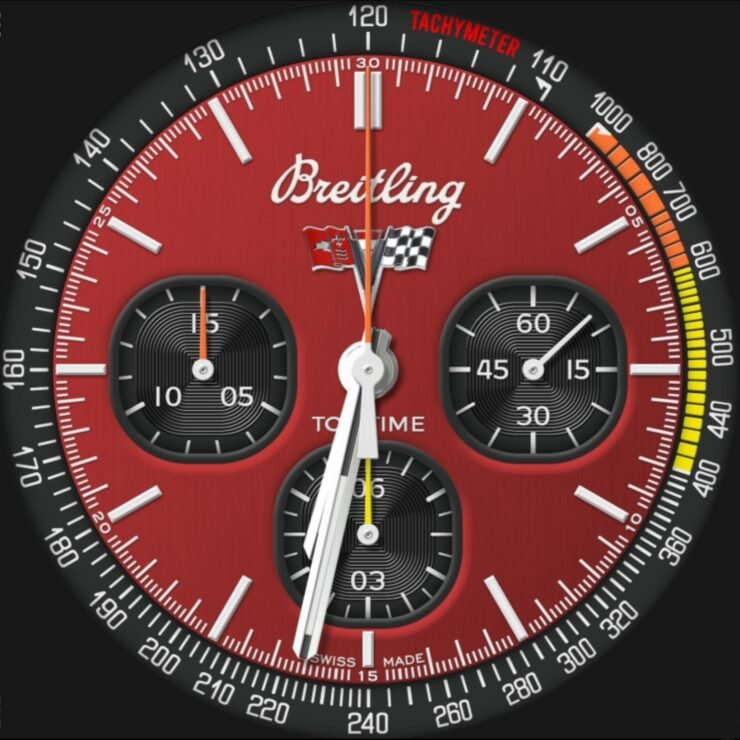

Vielen dank für das Angebot, aber eigentlich möchte ich nicht das andere sich zur Lasten von mir solche Arbeit machen. Hier mal ein paar Beispiele, die ich mir gemerkt hatte. Machen zumindest auf mich den Eindruck als wären diese sehr schwer nachzustellen, gerade auch mit Funktionen, wie funktionierendem Worldtimer (hatte auch ein paar Worldtimer Watchfaces im Blick), Stopptimer etc.
Würde mich aber sehr freuen von euch Spezialisten eine Einschätzung zu bekommen, ob man diese realistisch auf dem Niveau nachstellen kann und wie lange man dafür bräuchte (vorausgesetzt natürlich man ist dann einmal geübt und kennt sich damit aus). Wenn das im Bereich des machbaren liegt, hätte ich auch Lust mich in das ganze Thema einzuarbeiten.

@Enrico02
Samsung, Garmin, Fossil, Google usw. Auch bei diesen Smartwatch kannst du nicht alles installieren , kommt auf die Größe an, die Auflösung und und.
Ist alles nicht so einfach bei den vielen verschiedenen Formaten.
Was Deine Bilder betrifft, einige gehen, einige mit großen Aufwand wenn man die Bilder hat. Alles 1:1 wird schwierig aber es gibt hier ja Profis!
Reaktionen: Enrico02
@Enrico02
Ich habe mir mal deine Breitling angesehen. Ist kein Problem diese neu zu bauen.
Nachdem du sie entpackt hast, ist alles da was man für einen neuen Zusammnebau benötigt:
Ziffer, Ziffernblatt, Zeiger, ....
Kann ich dir am Abend mal bauen - oder auch wer anderer ;-)
