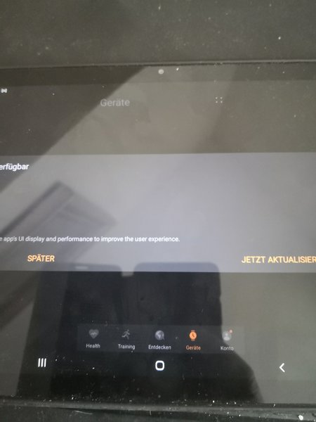

@Xsafer - Bei mir erschien auf der schon lange laufenden Mod die Aufforderung zum Update und das wars.
Viellsicht hätte es gereicht, die Benachrichtigungsfunktion abzustellen. 🤔

wie kann man denn auch eine Mod updaten, wenn es die originale Health App verlangt? Wo ist aber das Problem wenn man es doch macht? Auf das richtige deinstallieren kommt es an und nicht einfach auf deinstalieren gehen. Man macht also folgendes:
1. in den Einstellungen auf Apps
2. dort die Health auswählen.
3. jetzt bloß nicht auf deinstallieren klicken sondern auf Speicher.
4. dort dann auf Cache löschen und dann auf Daten löschen
5. jetzt könnt ihr den Punkt deinstallieren nehmen.
6. Mod wieder installieren.
Reaktionen: lifescanner, Hugin1966 und TramJens

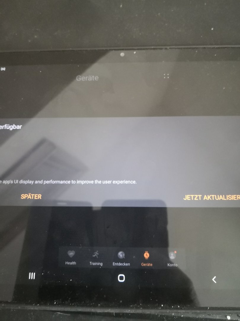

Verstehe ich das richtig, durch diese Methode kann ich wieder die .320 Mod Version installieren ohne von der Nachfrage nach einem Update der Health App bevormundet zu werden ?
Selbstversuch:
Wie Du beschrieben hast erst Cache und Daten gelöscht.
Dann Health deinstalliert.
Telefon neu gestartet.
Health Mod .320 (die vorher drauf war) neu installiert.
Anmeldung etc. ohne Probleme.
ABER beim Versuch meine GT-3 zu verbinden kommt immer noch die Falle das man auf die akt. Health Version
updaten soll.
Angeboten wird dann: "Update" od. "Abbruch"
Nach klick auf "Abruch" stehste wieder am Anfang und bist von Huawei angeschissen worden.
Schade - aber ein Versuch nach deiner beschriebenen Methode war den Test wert - jetzt bleibt zu hoffen das findige Modder eine vernünftige Version zustande bekommen.
Solange muss eben die Health-Krücke" zum installieren von Custom WF genommen werden.
Gruß und sonnige Tage...

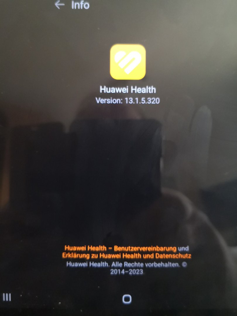

@lifescanner
komisch, ich habe auch die Version 13.1.5.320 drauf. Bei mir kommt auch die Updatefrage aber ich kann später auswählen und dann ganz normal weiterarbeiten.
Es gibt keine Probleme mit GT2 und Pro.
Ab GT3, nach dem letzten Firmware Update(Uhr), tritt dieses Phänomen auf.
Laut Discord wird es keine neue Mod. geben, vorerst.

@Knorpel
Bei mir steht als Optionen der 13.1.5.320 beim Verbindungsversuch nicht:
'SPÄTER' - 'AKTUALISIEREN'
sondern zu meinem Leid:
'ABBRUCH' - 'AKTUALISIEREN'
Klick auf Abbruch und ich werde wieder zurück auf das Verbinden mit Uhr geschickt. :1f629:
