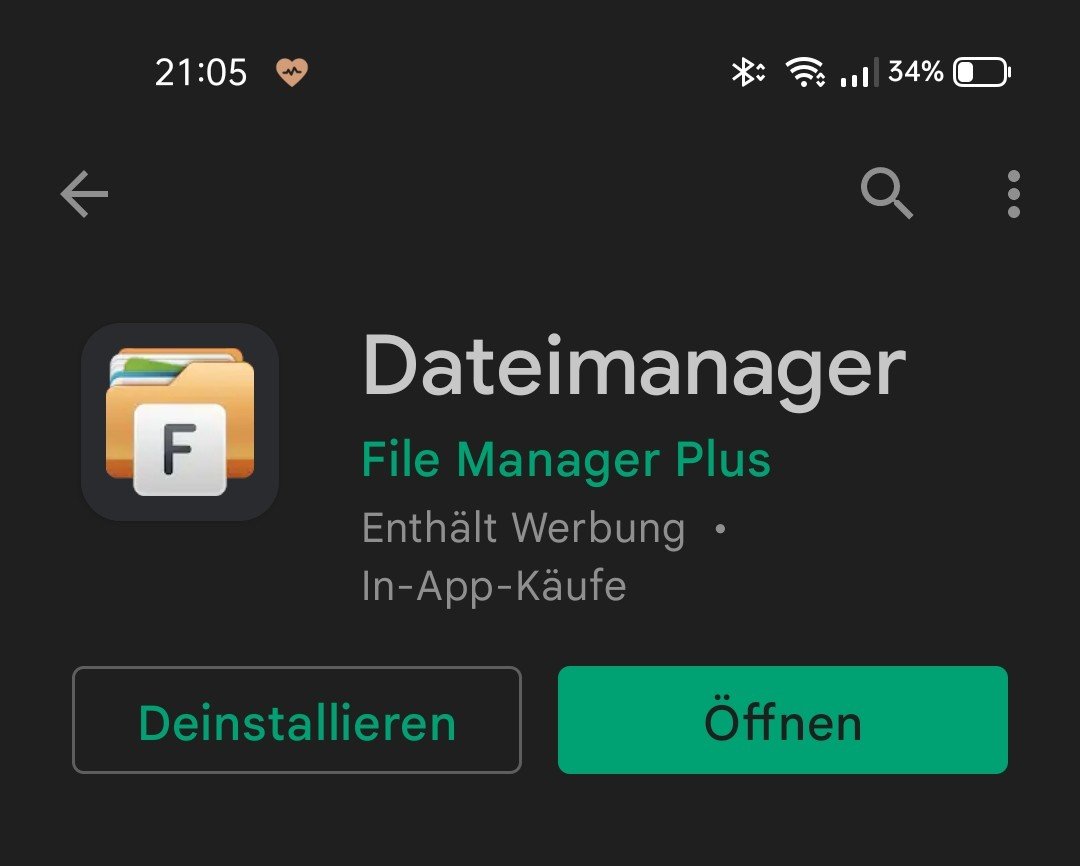

@Dom83
Installiere dir einen Dateimanger aus dem Playstore, einen einfachen.
Zum Beispiel den hier, der ist einfach und übersichtlich.
Jedes Phone hat einen, heisst nur bei verschiedenen Geräten anders, bei Samsung z.B. eigen Dateien oder MiXplorer bei Xiaomi.
Reaktionen: Xsafer
Hat geklappt ich danke euch
