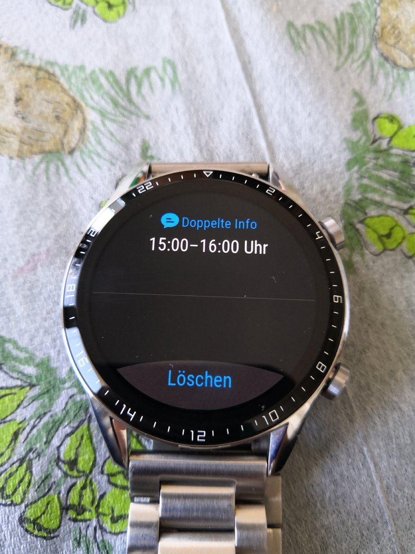

Habe jetzt einen Termin im Google Kalender angelegt.
Jetzt kam die Erinnerung
@Xsafer
Hast du auf deinem Handy "Android Auto" installiert?
Die Erinnerung sollte 3 min. vorher kommen.
Jetzt kam die Erinnerung genau 15 Uhr.
So sieht es aus.

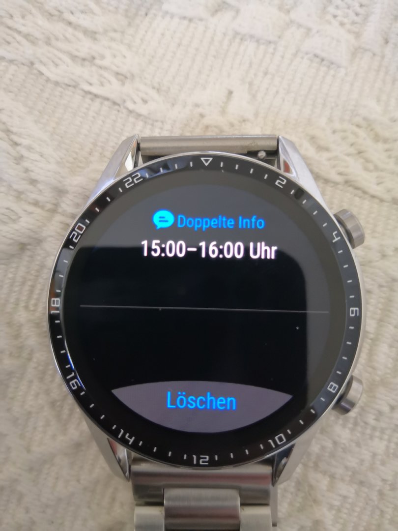

@Guzziolli
Nee, wir meinen beide das gleiche. Habe noch ein Edit nachgesetzt.
@Xsafer Siehst ja auf meinem Bild. Da kam es doppelt.
Habe jetzt mal meinen Google Account vom Handy gelöscht, Neustart gemacht, Kalendereintrag erstellt. Kam auch wieder doppelt.
Also genauso, wie mein eigentliches Problem bei WhatsApp mit Bildern oder Videos
@Guzziolli
Ja, nutze ich wenn ich unterwegs bin.
@Birger21
Welches Bild?
Habe jetzt die Erinnerung auf dem Handy gelöscht und natürlich auf der Uhr auch weg.
Eine Seite zurück. Da habe ich ein Bild angehängt, dass die doppelte Benachrichtigung des Kalendereintrags auf der Uhr zeigt

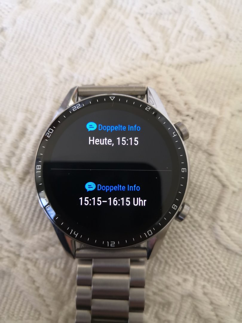

Schau, habe jetzt einen Termin in zwei Kalender angelegt, kamen beide unabhängig von einander
Jeder lässt sich separat löschen, da aus zwei Kalender.
Erinninerung antippen und dann zur Seite schieben
Ist schon eine verflixte Sache.
