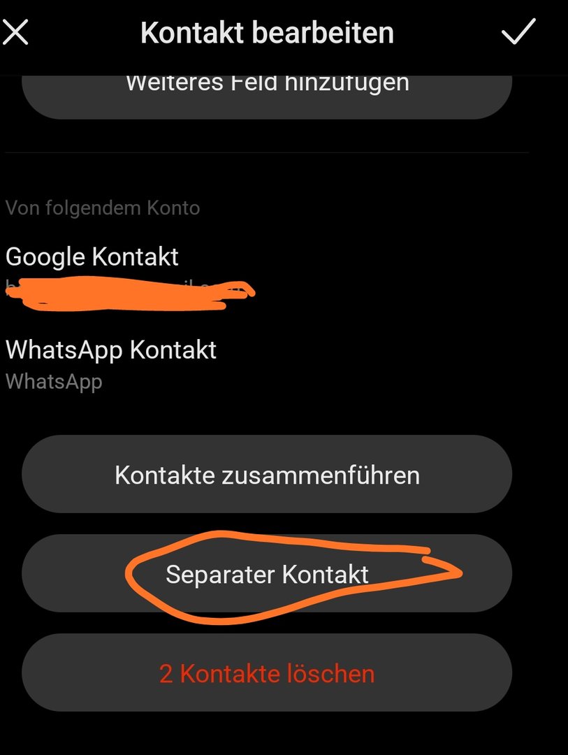

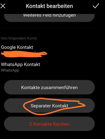

Außerdem besteht die Möglichkeit, wenn man in die Kontakte App geht, und einen Kontakt bearbeiten möchte, ganz runter scrollen. Dort steht dann der Google Kontakt und der WhatsApp Kontakt. Da kann man die auch trennen. "Separater Kontakt" habe ich mal gewählt. Dann ist WhatsApp weg, geht aber noch und es kommt nur eine Nachricht....
Ich sehe, was du meinst.
Bei mir ist das mit dem Trennen der Verknüpfung etwas anders, aber ich sehe beim Trennen zweimal die gleiche Nummer nur mit anderer Schreibweise, wie auch in Health.
Samsung bzw Google legt die Nummer anders ab, als WhatsApp. Ich habe also beim Trennen des Kontaktes die bei Google gespeicherte Nummer, die anders geschrieben ist, als die von WhatsApp.
Und genauso sieht es auch bei Huawei Health bei den Favoriten aus.

Trenne ich nun diese Verknüpfung, wird mir aber in den Kontakten der Name zwei mal angezeigt. Das ist für mich keine Lösung

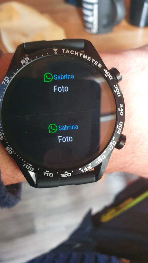

Ihr braucht die Kontakte nicht einzel trennen. In Kontakte auf Einstellungen, Andere Konten, Messangerkonto (Signal, Telegram, WhatsApp,...) und Konto löschen. Dann steht in den Kontakten nur noch das Googlekonto drin. Sobald ihr dann aber in WhatsApp z. B. auf Aktualisieren klickt wird das WhatsAppkonto in den Kontakten wieder zugeführt. Ich glaube nicht dass das die Lösung ist.

Wie erklärt sich dann das Phänomen, dass Text einfach kommt und Bild doppelt?
Ich konnte es noch nicht wirklich testen.... Aber scheint ja nicht die Lösung gewesen zu sein 😭
Und genau das ist es, was ich nicht verstehe. Text kommt jedes Mal nur einfach auf die Uhr. Bilder und Videos sind das Problem...
