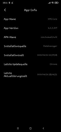

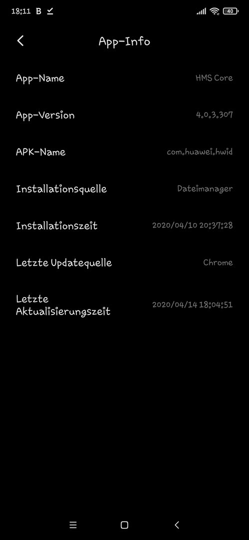

Am 12.4., also vorgestern ist übrigens ein Update für HMS-Core erschienen. Vielleicht ist auch deshalb eine Besserung zu verzeichnen gewesen.
Welche Version ist das denn jetzt? Diese habe ich und die ist von 10.4.
