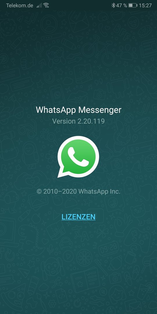

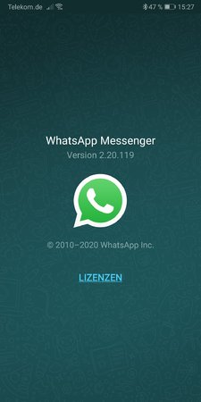

@Birger21
Dieses Update kam jetzt

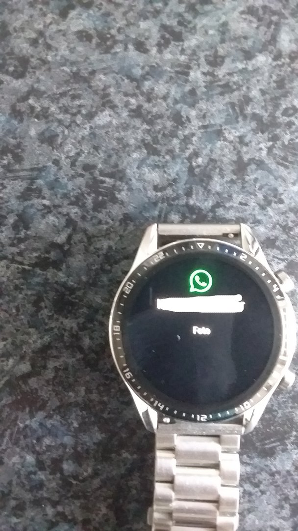

Entweder ist in Bezug auf WhatsApp irgendwo ein "Häckchen" gesetzt oder nicht oder es liegt tatsächlich an Android 10. Hab wirklich keine anderen Ansätze mehr. Um die 10er komplett auszuschließen zu können, müsste jemand bestätigen dass er mit der 10er und WhatsApp keine Probleme hat.
Letzter Test,keine gute Aufnahme aber Text und Bild auf der Uhr ,Text aber nicht lesbar, nur die Info bild vorhanden aber nicht doppelt.
