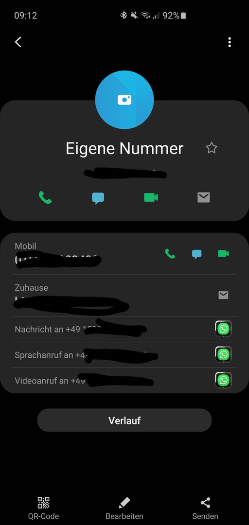

Wie im Bild unten sehen meine Kontakte aus.
Dort ist dann bei jedem Kontakt WhatsApp verknüpft. Also nicht für jeden Kontakt ein separates WhatsApp Kontakt Konto. Vielleicht meinst du das mit zusammen gefasst.
Fakt ist, dass jeder meiner Kontakte wirklich nur einmal gespeichert ist und dann entsprechend eine Verknüpfung zu WhatsApp, Telegram oder dergleichen hat

Edit: Diese 3 WhatsApp Verknüpfungen sind lediglich Shortcuts zu den einzelnen Funktionen. Sobald ich auf Videoanruf drücke, wird dieser direkt gestartet aus der Kontakte App
Da kann ich nichts zusammen führen oder ändern. Die Anzeige ist aber vielleicht auch von Hersteller zu Hersteller bzw Software Version unterschiedlich.

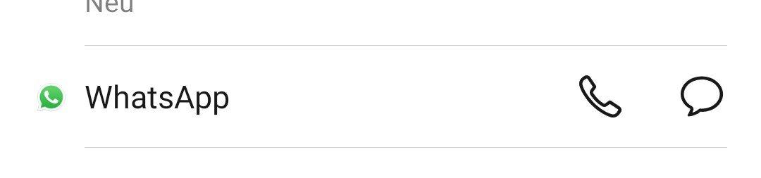

Bei mir sieht es nicht so aus wie bei Dir, Mann muss diese drei Sachen nicht einrichten, sind ja automatisch mit WhatsApp verknüpft.
Ich habe einmal WhatsApp für alles
Ich habe da auch nichts eingerichtet. Das macht die Software von Samsung ganz allein. Sobald ich einen neuen Kontakt erstelle, sieht es in der Kontakte App so aus. Das ist dann vermutlich der Samsung UI geschuldet. Daran kann ich auch nichts ändern

Bei dir ist das die dreifache Whatsapp in deiner eigenen Telefonnummer, siehe dein geschickten Screenshot. Warum samsung das so aufteilt bleibt das Geheimnis von samsung

WhatsApp ist auch nur einmal verknüpft. Das was du da siehst, sind 3 verschiedene Funktionen, die ich aufrufen kann. Mehr ist das nicht.
Ich kann lediglich über die Kontakte auswählen, ob ich dem einen verknüpften Kontakt eine Nachricht schicken möchte, ob ich einen Anruf oder einen video Anruf starten möchte. Aber verknüpft ist der Kontakt nur ein einziges Mal. Dazu hatten wir das Thema schonmal im Samsung Bereich.
Es sind keine 3 Verknüpfungen.
