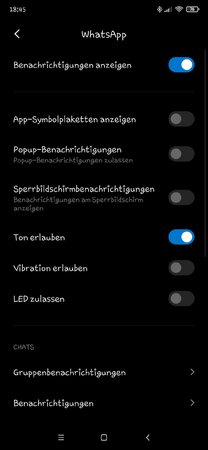

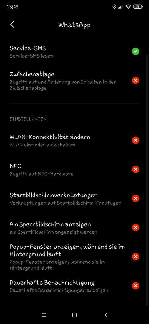

Das sind jetzt meine Berechtigungen für WhatsApp und nur eine Nachricht auf der uhr
Wer weiß was jetzt alles nicht geht bei WhatsApp 🤣🤣🤣
Alles zurück... Alles wieder doppelt... Aber immerhin nicht dreifach
