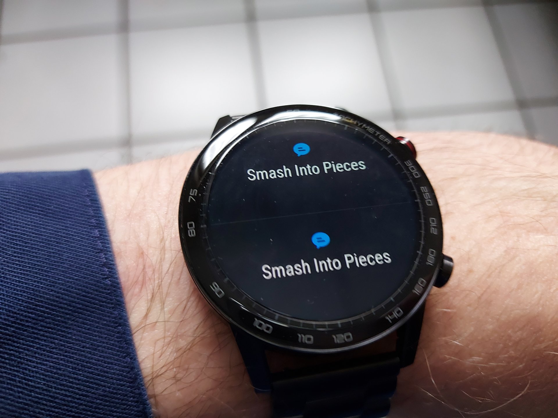

Jetzt kam endlich mal ein neue Nachricht, so sieht das dann aus, auch bei allen anderen.

Ich habe leider auch das Problem, dass die Nachrichten teilweise doppelt und dreifach kommen. Bei "Google" wird dieses Problem aber auch bei anderen Uhren (z.B. Samsung Gear, Fitbit) diskutiert, was mich dazu veranlasst rückzuschließen, dass es nicht zwingend ein Problem der Uhr oder Health App ist, sondern möglicherweise mit den Strukturen der Nachrichten-Apps zu tun haben könnte. Ich werde das mal beobachten und versuchen, eine "Muster" herauszufinden... - hab ein Xiaomi 9 lite (1/2 Jahr alt), also kein original Huawei oder Honor-Smartphone
@Gandalf70
Kannst du mal ein Bild deiner Dreifachnachrichten hier posten?

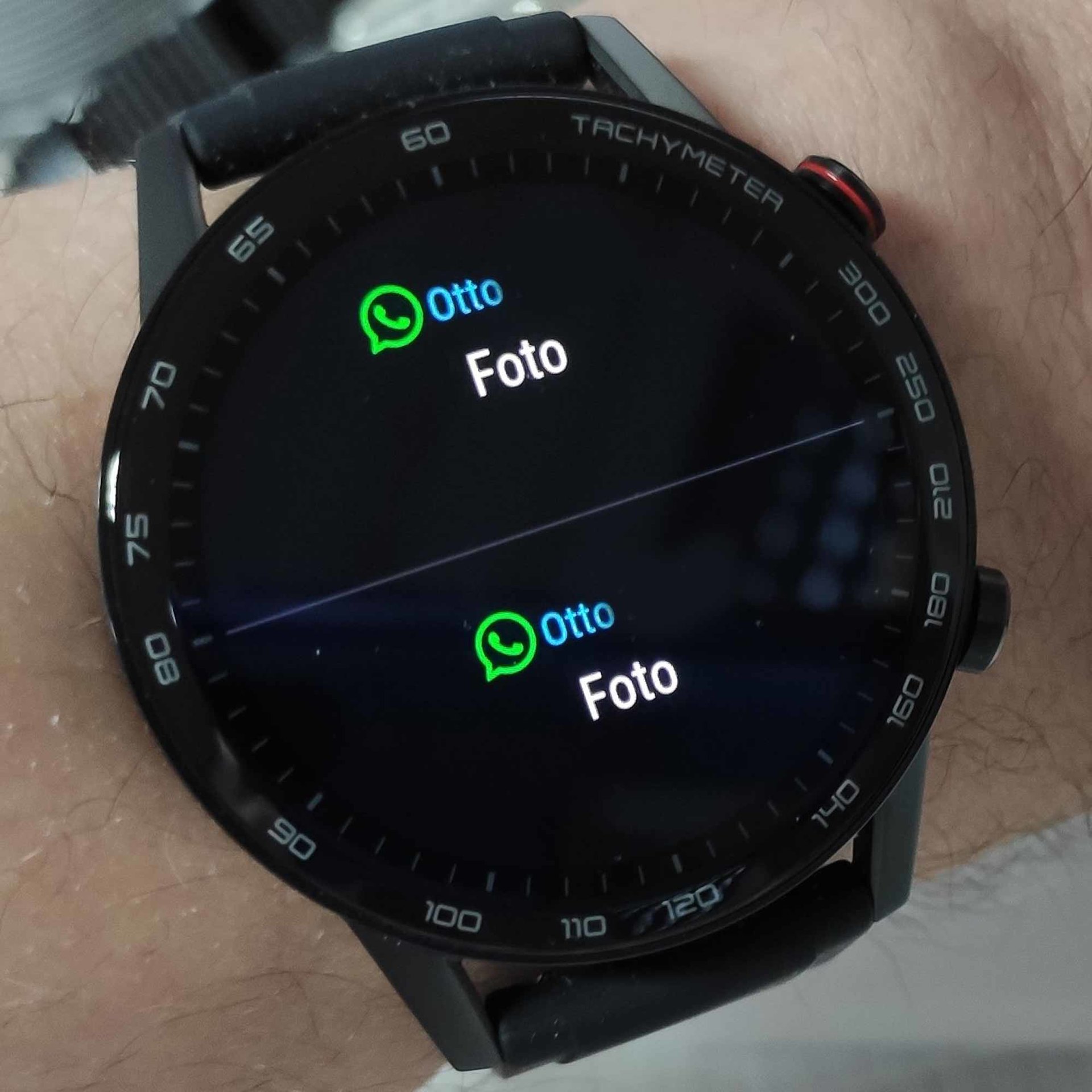

urlaubsbedingt etwas spät - die zwei Nachrichten betrafen tatsächlich nur einen Post bei What's App...
Benutze auch Telegram - auch hier manchmal doppelte Nachrichten.

Bei mir ist es nicht nur Whatsapp, auch die Health App und andere Apps zeigt es doppelt. Gerät: Huawei P30 lite!
komischerweise ist das aber nicht immer so. Manchmal läuft es auch richtig und die Message wird nur einmal angezeigt. Ich habe den Verdacht, dass es bei reinen Textnachrichten funktioniert, aber bei Fotos, Videos, Links etc. nicht. Ist aber nur ne Anfangsvermutung, werde das mal beobachten, um das Problem möglicherweise einzugrenzen ...
