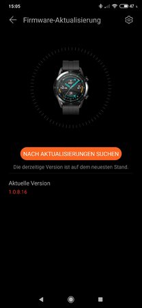

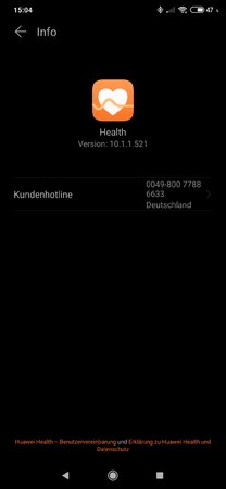

Diese Version habe ich aktuell

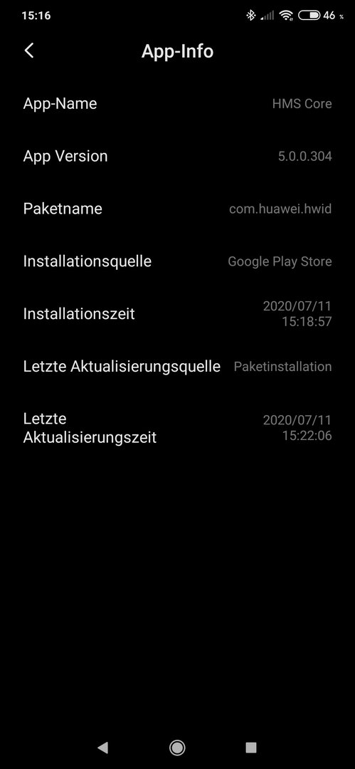

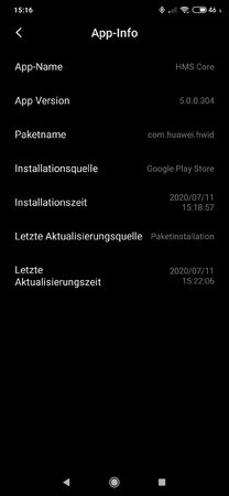

Wenn du es wirklich testen möchtest dann installiere den HMS core, dann die Appgallery, dann health . Kann man alles wieder entfernen wenn es nichts bringt.

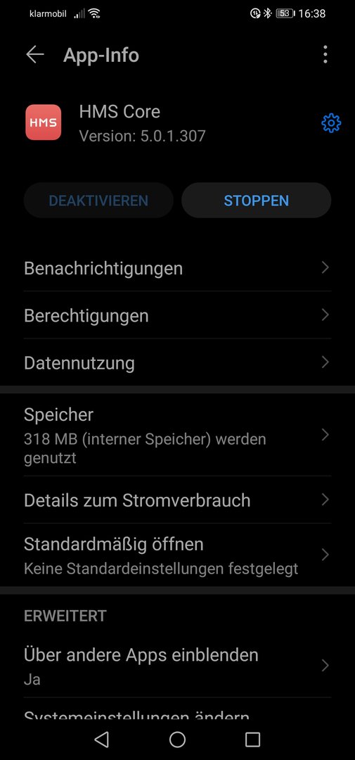

@Xsafer ich dachte das diese die aktuelle Version ist.
