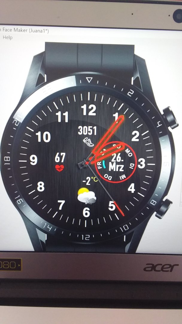

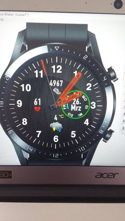

Darstellungsfehler. Hauptsächlich bei mehreren Anzeigekreise im WF, oder in Kombination mit Anzeigelinien. Die Anzeigekreise der WF's in #433 und #434 z. B. konnte der neue FM gar nicht darstellen. In der Animation waren sie entweder plötzlich beide blau oder blieben ohne Funktion. Deshalb musste ich beide hfm's im alten FM öffnen um ein Bildschirmfoto machen zu können. Dort hat alles super funktioniert. Ist ärgerlich und alles nicht so tragisch, doch ich möchte nicht erst auf der Uhr feststellen müssen dass irgendwas nicht richtig ist.

Mit dem neuen FM wurden zwei Anzeigekreise in das WF eingebaut. Einen blauen für die Schritte (Anzeigebeginn bei 6 Uhr, Anzeigeende 12 Uhr) und einen rote für die Batterie (Anzeigebeginn 12 Uhr, Anzeigeende 6 Uhr).
Bei der Animation bekommt man dann dieses angezeigt:
Darstellung neuer FM:
Die Kreise werden nicht richtig dargestellt und die Ausrichtung des Schritt- und Batteriesymbols, sowie die Schritt- und Batterieanzeige sind "verrutscht".
Lädt man die unveränderte (!) hfm dann im alten FM....
Darstellung alter FM:
Auf welche Anzeige würdest du dich verlassen bevor du eine hwt erzeugst und auf die Uhr schiebst?

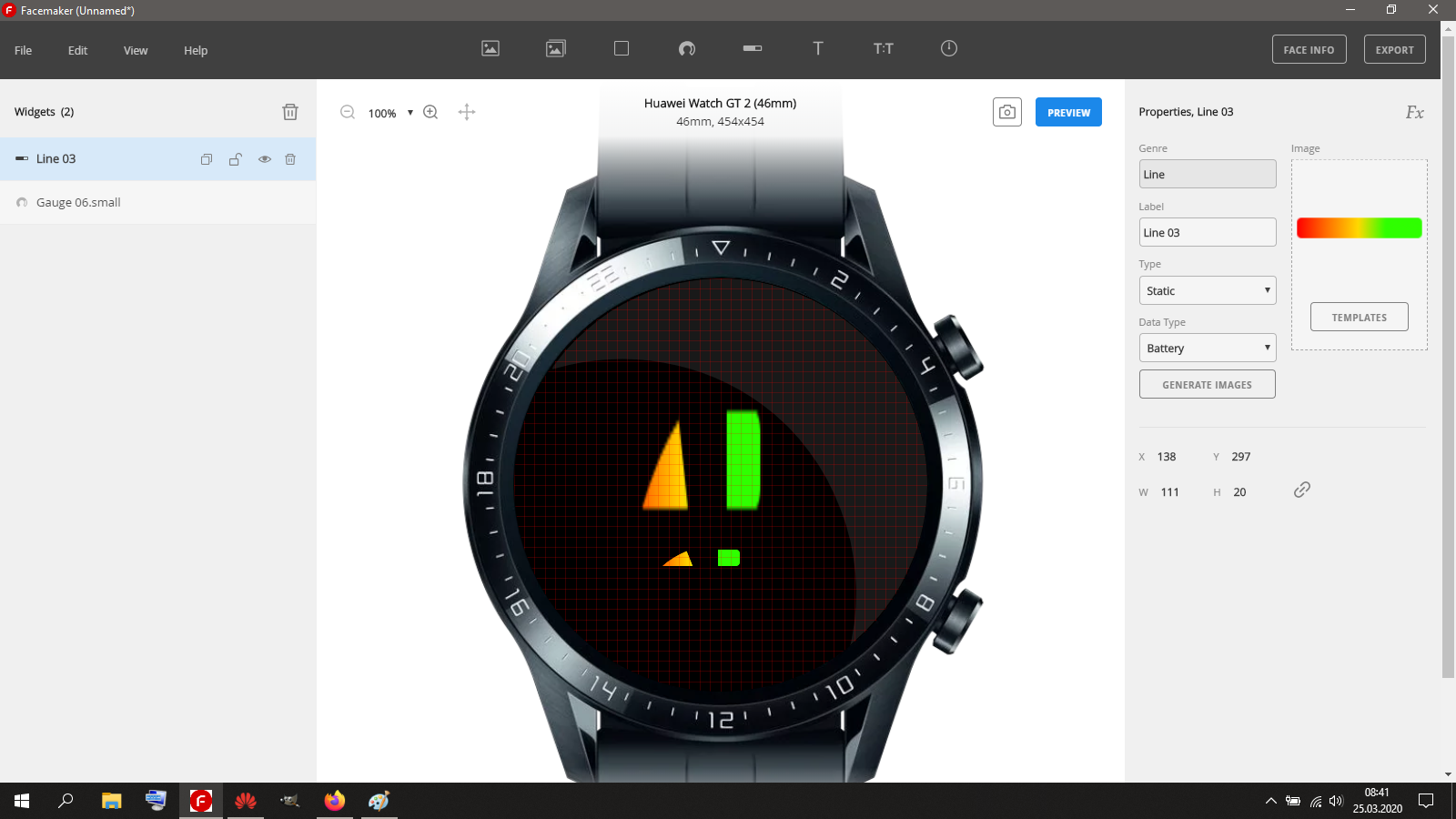

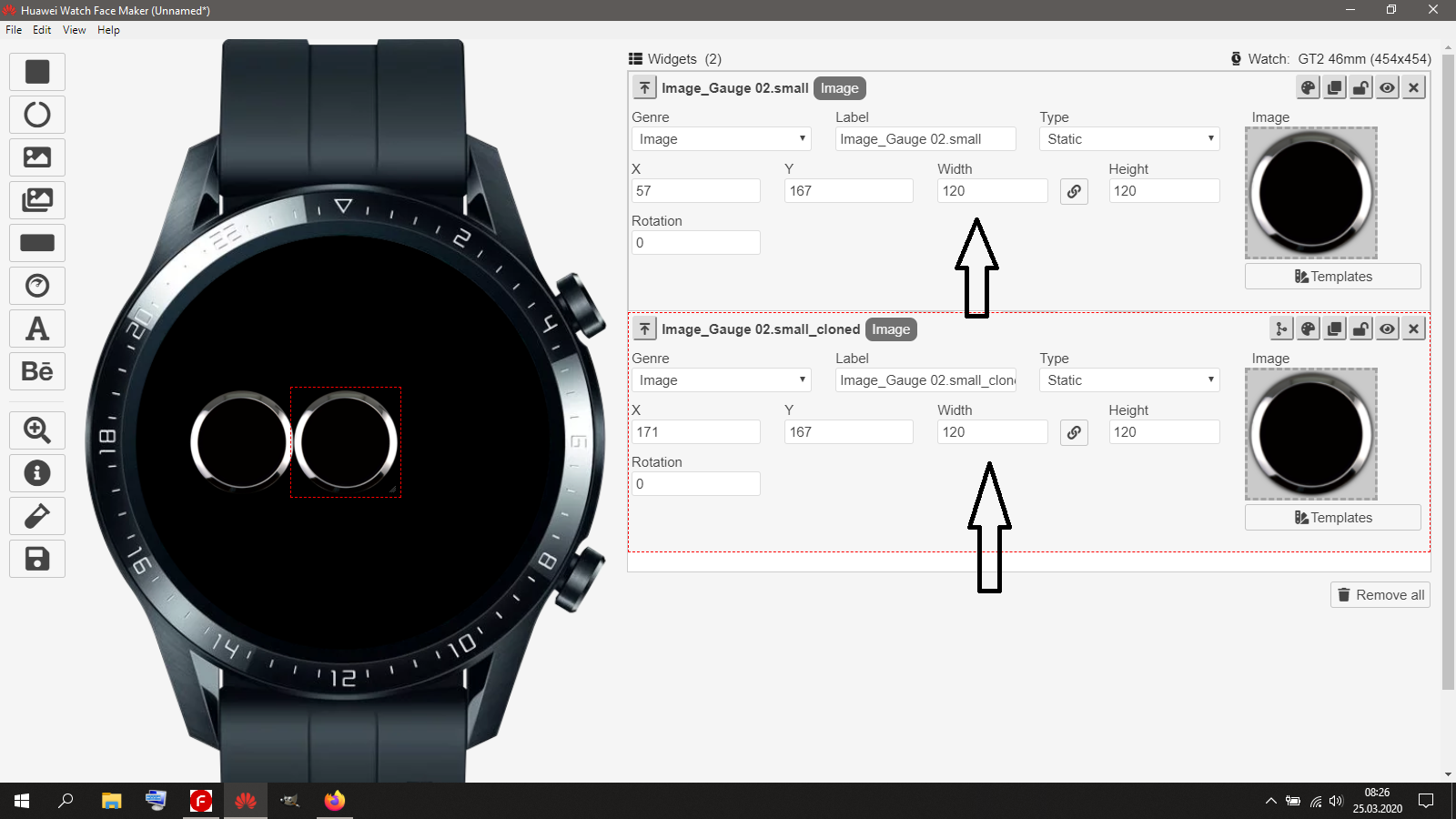

Wenn man im alten FM z.b. ein Image einfügt, dieses kopiert und dann die Kopie nach den Werten des ersten ausrichten will, kann man einfach die Werte des ersten Image eingeblendet lassen und ablesen...
...im neuen geht das nicht. Nur die Werte des Objektes, das man gerade bearbeitet, werden eingeblendet:
Kleinigkeiten? Vielleicht. Ich würde sagen verschlimmbessert. Schade.

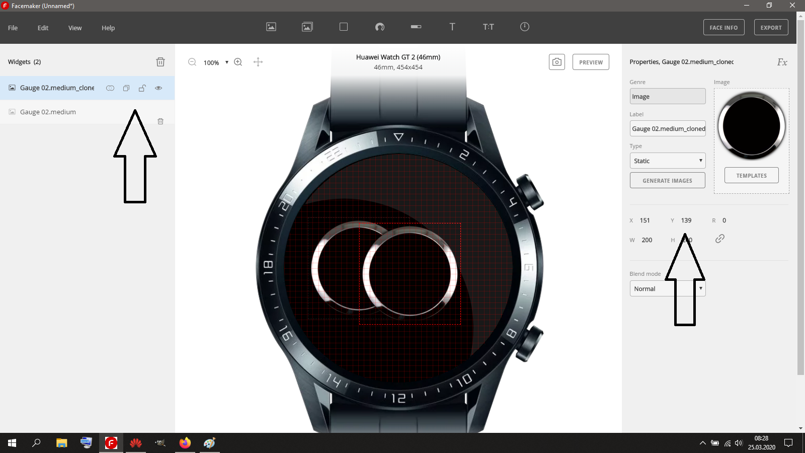

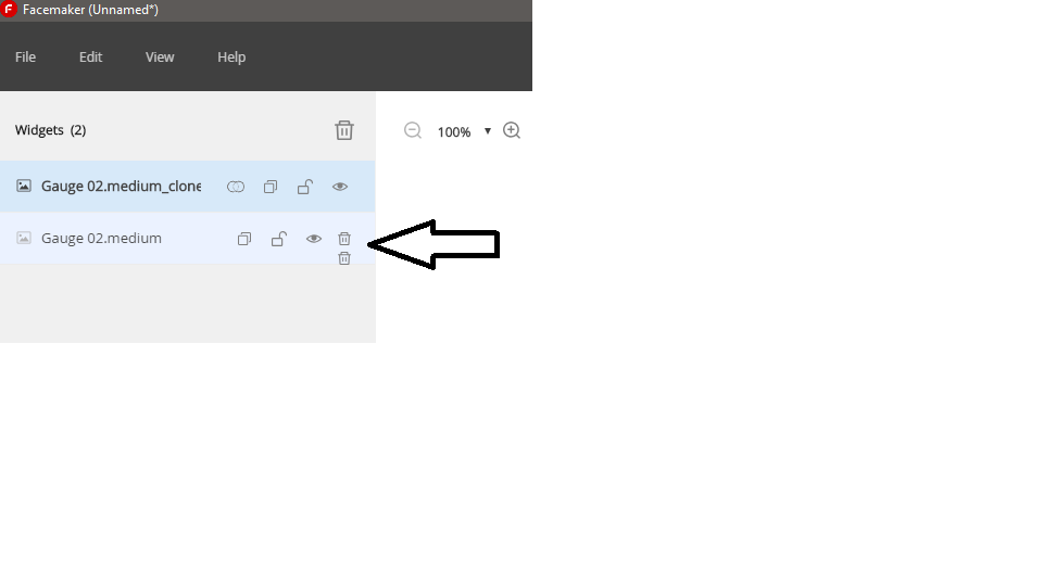

Welches Papierkorbsymbol klickst du denn jetzt?

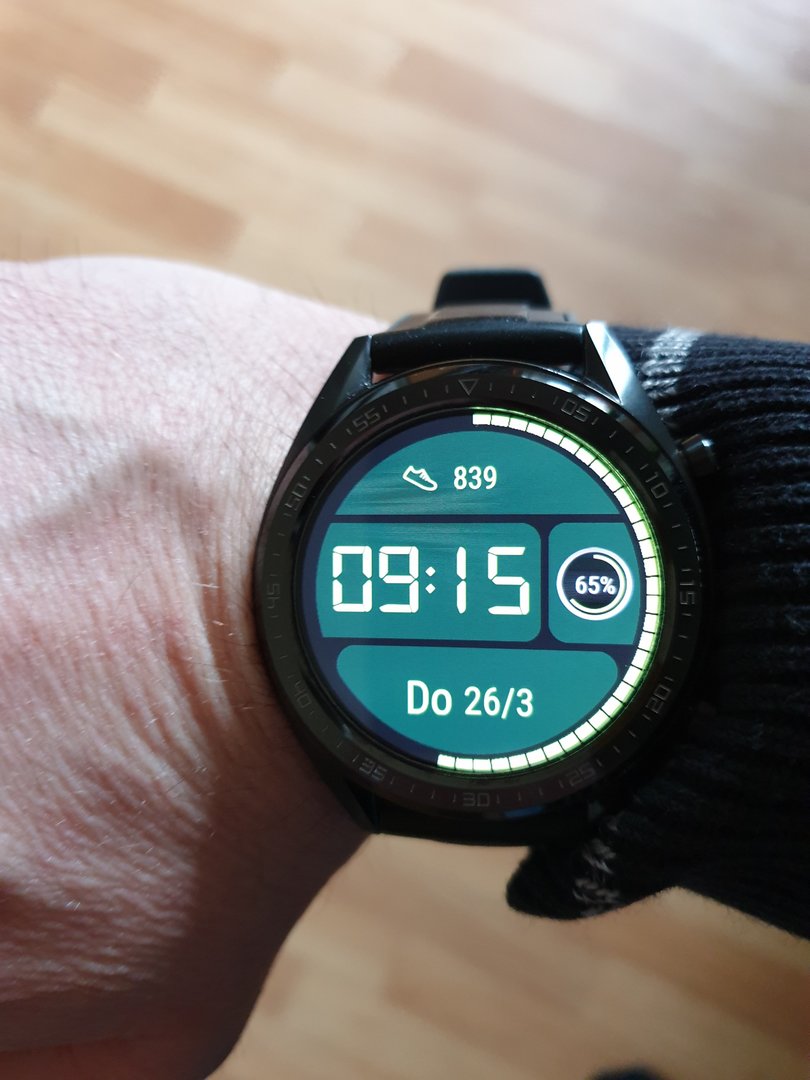

mehr als eins kann man nicht benutzen. Für mich war sehr wichtig, eine sehr gute Ablesbarkeit in allen Bereichen, und mit einem Blick alles im Blick zu haben. Nochmals vielen Dank für die tolle Unterstützung an Alle die hier mitgeholfen haben und an Dich der spezielle Dank, für den tollen Maker für den Posteingang, den benutze ich ständig, nicht die ollen Briefumschläge!!! 😉 😃👍
Ergebnis 😉
Reaktionen: Horst-Mike
