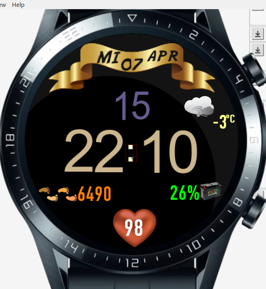

Hartes Stück Arbeit, der Maker hat so sein eigen Leben, oder ich habe noch nicht ganz die Ahnung.
Habe drei WF überarbeitet , kann man ganz gut lesen, habe das Beste daraus gemacht, für meine verhältnisse.

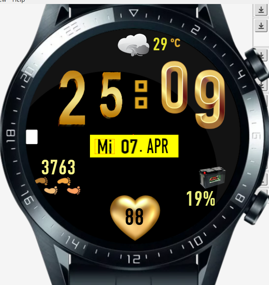

  • Q6mond.zip

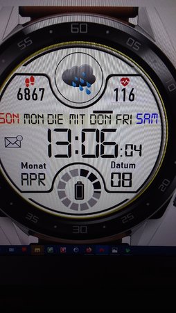

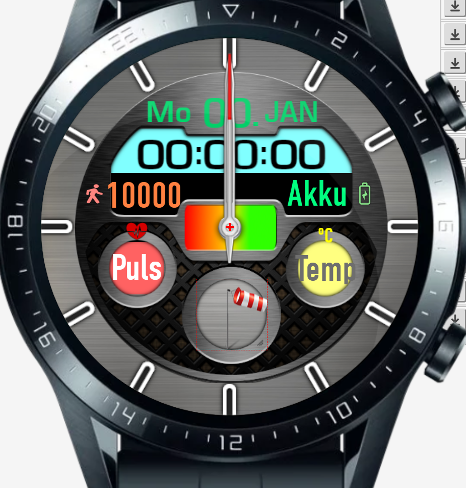

Noch ein Worte zum Watchmaker, egal was man macht, egal wie genau man/ ich versucht habe zu arbeiten, egal wie gut das alles im WM aussieht, wenn das Faces auf die Uhr übertragen wird, es sieht immer anders aus wie auf dem WFM. Man muss immer nacharbeiten. Einfache Faces,da klappt es ab und zu, sobald man über 20 Widgets geht , kommen die Probleme. Ist nicht wirklich ausgereift!

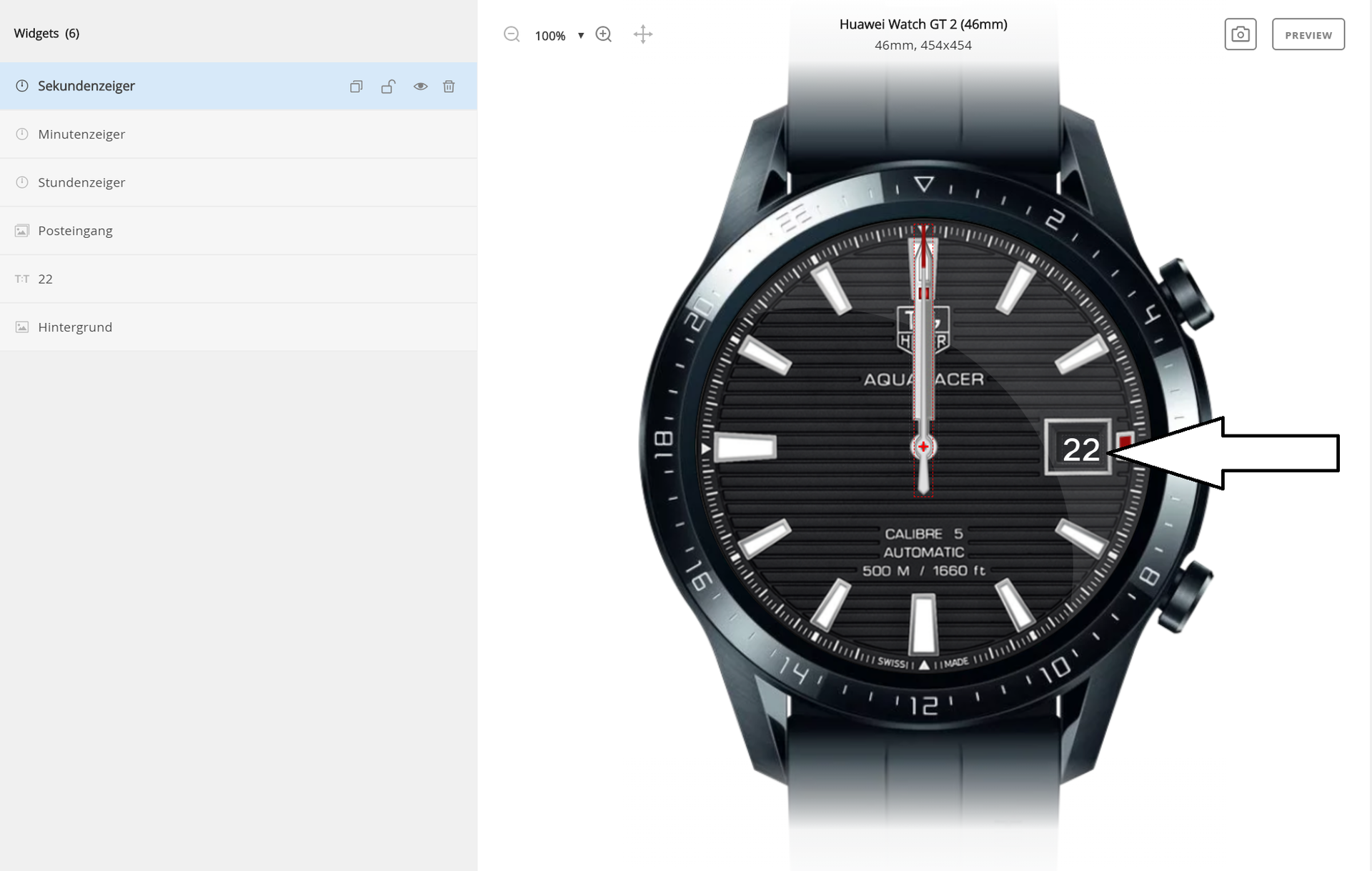

Stimmt. Keine Ahnung ob es an der Anzahl der Widgets liegt. Mein Calibre-WF hat nur sechs Widgets und ich musste das Datum im WFM so ausser Mitte (siehe Bild) platzieren, damit es dann auf der Uhr genau zentriert im Anzeigekästchen erschienen ist.🙄
