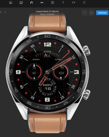

Der thread ist schon älter, aber als Neuling vom FM habe ich da eine Frage.
Ich habe aus einem bestehenden Watchface eine Grafik(Stundenzeiger) mittels Gimp neu eingefärbt und dann in den FM hochgeladen.
Leider waren nach dieser Aktion einige Teile verschoben, wie auch der neu eingefärbe Stundenzeiger :(
Die eigentliche Frage: was habe ich nicht bedacht bzw ist das eine Eigenart vom facemaker ?
Gruß und gesund bleiben
@lifescanner
Manchmal produziert der FM auch Fehler, bzw. es ist nur im FM falsch auf der Uhr aber ok. Vielleicht musst Du den Zeiger auch nur korrekt ausrichten.
Ein Screenshot wäre hilfreich.
Du könntest auch die hfm hochladen und wir schauen gemeinsam mal drauf.

@TramJens
Gute Idee, wenn ich wieder am Windows Rechner bin werde ich die Teile hier einstellen.

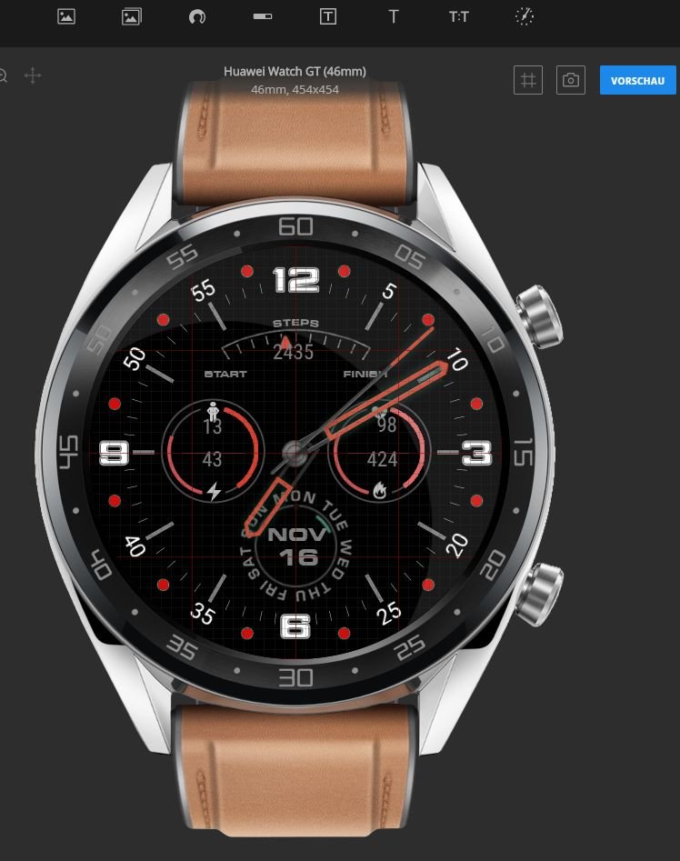

Hier wie gewünscht:
schiefer Stundenzeiger und einige andere schiefe Anzeigen, daneben das eigentliche Original.
Komisch war für mich das Minuten und Sekundenzeiger nicht diese Abweichung haben obwohl ich das gleiche Programm und die gleiche Prodzedur des einfärben genutzt habe.

@lifescanner
auf den ersten Blick, die Zeiger sind nich ausgerichtet.
@TramJens sehe ich auch so. Dürfte kein Problem sein das zu richten. ;-)
so müsste es passen, hast Du eine GT?
  • PETRONAS.hfm
Reaktionen: lifescanner

@lifescanner
Warum nimmst Du dann die GT als Vorlage, das schränkt die Möglichkeiten ein.
@TramJens
ooppsss, wie geschrieben bin ich neu in der Materie und daran habe ich nicht gedacht 😳
werde dein HFM installieren und wahrscheinlich staunen wie simpel das sein kann !
JAAAA - alles am Platz ! DANKE
p.s. meine Voreinstellung war GT2 - komisch das das HFM als GT erkennt ?
@lifescanner
Kein Problem, kann man in den Einstellungen permanent ändern.
Wie gesagt, den Drehpunkt der Zeiger richtig definieren, die Position muss natürlich auch stimmen. Die Position der Schrift richtig einstellen, eventuell auf der Uhr überprüfen.
Du hast eine bereits vorhandene hwt geöffnet, die war wohl für die GT.
