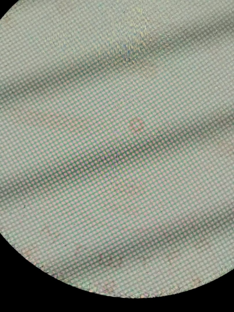

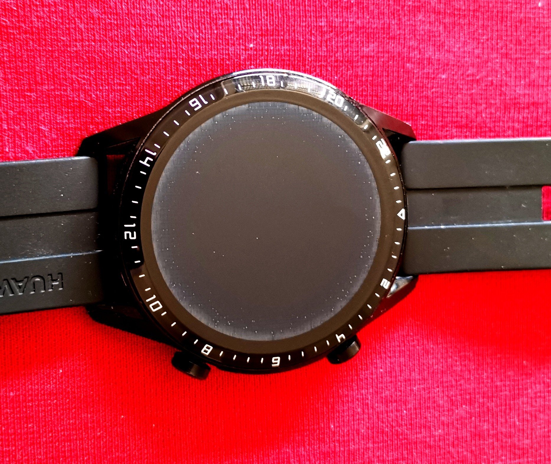

Hier noch Bilder die auf Eindringen von Feuchtigkeit hinweisen.
Auch Ein Renner sehen anders aus. IMG_20220815_225814_edit_1439788134681342.jpgIMG_20220816_174258_edit_1488456301540062.jpg

Oh das ist schade.
Hast du gesehen wo die Feuchtigkeit eindringt? Vielleicht an den Knöpfen, das da die Dichtungen defekt sind
Ich glaub da nicht so recht an Feuchtigkeit. Zumindest nicht in meinem Fall.

Bei mir deutet der Rand ja evtl darauf hin, denn die anderen Einbrenner ( Bild 1) zeigen sich ja nicht bei dunklem Screen.
