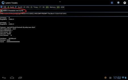

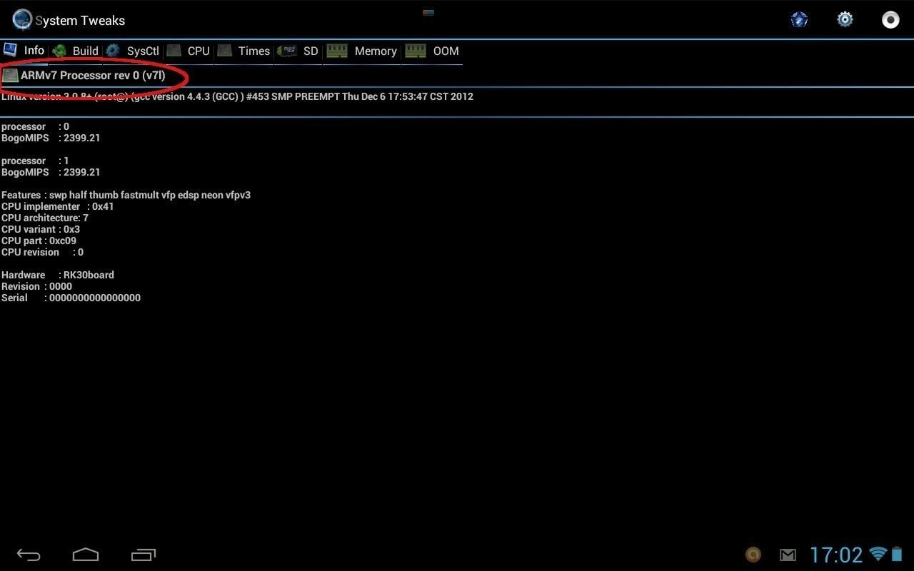

Ich besitze das Ionik 10.1 und habe zwei Probleme. Es wäre schön wenn sich die anderen Besitzer des Tabletts mal meinen zwei fragen ansehen könnten.
Einerseits stürzt das Tablett nach ca 30 Minuten inaktivität so ab, das ich den Resetknopf drücken muss. Ist das Problem auch bei anderen User bekannt?
Andereseits scheint bei mir ein "falscher" Prozessor verbautu sein. Im Prospekt / Hompage wird von DualCore ARM9 geschrieben im dem Tablet scheint ein DualCore ARM7 verbaut zu sein?

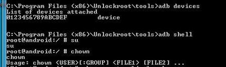

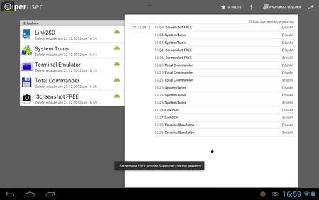

Da im Forum die Frage nach dem Zugriff als Superuser gestellt wurde hier mein Verfahren, wie ich den root User aktiviert habe.
Links:
Supportseite und treiber
Index of /a09_source_1.5/tools/tools
Hier ist das verfahren beschrieben das ich unten verwende.
Danke an den Author!!
Point of View Tablet ProTab3XXL rooten sehr einfach
Diesem link bin ich zuerst gefolgt aber nach der Installation des tools war das Rechtemanagement nicht gesetzt. Sprich keinen Zugriff auf "su"
UnlockRoot ---- Simply root your Android devices
Das tool habe ich in das folgende Verzeichnis installiert und von dort ein CMD shell aufgerufen und ein wechsel in den tools Ordner vorgenommen.
C:\Program Files (x86)\Unlockroot\tools>
Dadurch hatte ich die ADB Umgebung und die tools
-su
-Busybox
-Superuser
verfügbar.
Ablauf.
Teathering in den Systemdaten abschalten!!
attachment.php

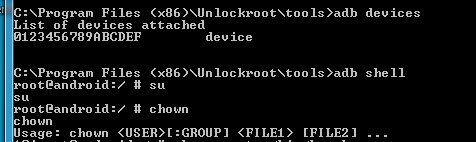

Cmd öffnen (vorzugsweise als Admin) und zum obigen Ordner wechseln.
Eingabe
adb devices
(im Ergebnis muss hier das Tablet als Nummer angezeigt werden. Sonst erstmal Treiber installieren)
adb shell id (muss userid=0 sein)
adb push su /system/bin/su
adb push busybox /system/bin/busybox
adb push superuser.apk /system/app/superuser.apk
adb shell
su
chown root.shell /system/bin/su
chmod 6755 /system/bin/su
chown root.shell /system/bin/busybox
chmod 0755 /system/bin/busybox
chown root.root /system/app/superuser.apk
chmod 0644 /system/app/superuser.apk
reboot
Zur Info.
Mit push werden die files in die nur für root vorgesehen Ordner übertragen.
Dann logge ich mich über adb ein und wechsle mit su in den root account (hier eigentlich nicht notwendig da der user bereits root@... ist)
attachment.php
chown setzt den Benutzer
chmod setzt die binary rights der Dateien.
Reboot starte das tablet neu.
Noch zu beachten wäre das Android Gross/Kleinschreibung unterscheidet und die adb shell keine tab vervollständigung unterstützt.
