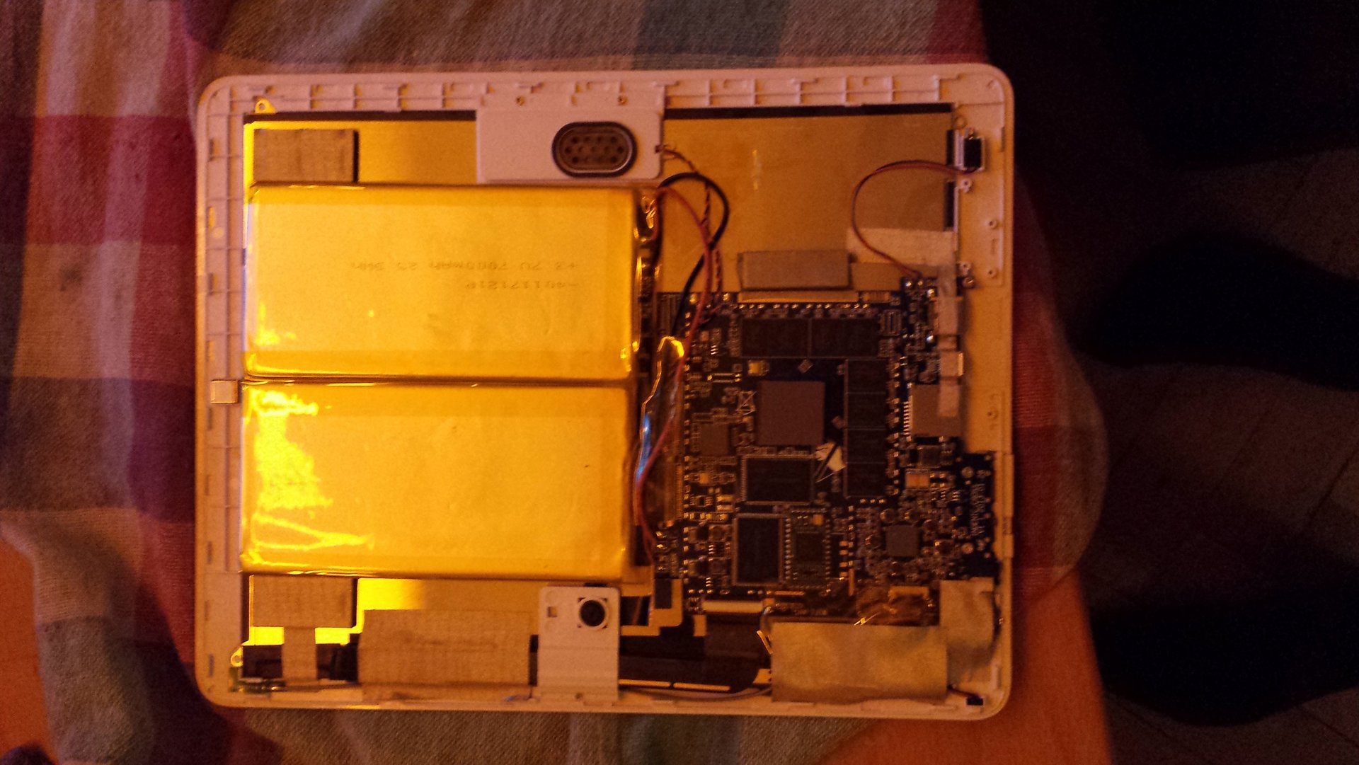

Hey Leute,
es ist passiert. Der Kardinalsfehler! CM Rom geflasht - Backup vergessen. Gibt es irgendeine Chance die originale Firmware zu bekommen?
Für jede Hilfe bin ich sehr dankbar.
Startet das tab den überhaupt noch ?! Welche rom hast du geflasht?
Es gibt dateien auf dem zertisa mit dem man das tab wiederherstellen könnte.
Konnte es aber bisher nicht testen da ich das tab selber nicht habe.
Reaktionen: -sorglos-
Hey,
mittlerweile habe ich es geöffnet (hing im TWRP fest, da ich eine vermeindlich passende ROM geflasht habe, die es aber nicht war) und den Strom getrennt, so war es aus und ich konnte es mit Phoenix und der ROM aus diesem Thread wieder herstellen. Anbei mal ein pic von Innen.
Was ich jetzt noch brauche, ist die Originale ROM. Kann ich da irgendwas von Zertisa bekommen, oder mit der Update App arbeiten?
Vielen Dank,
-sorglos-
