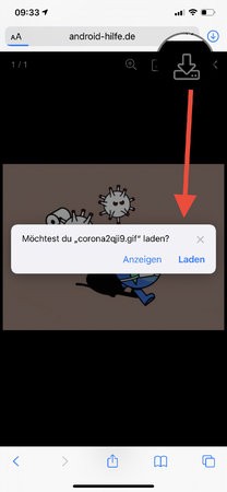

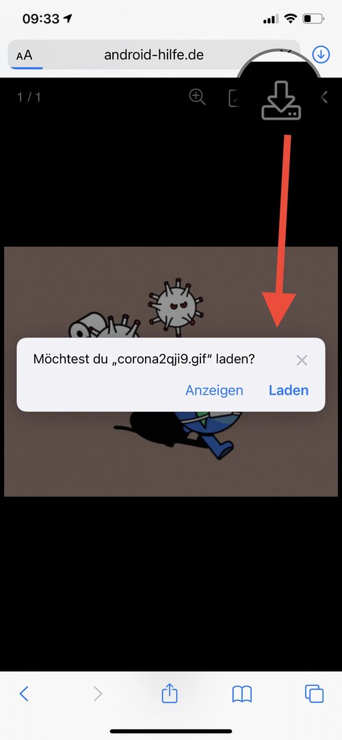

Also ich bin ja auch ein Wechsler und in der Tat ist der Download und das Teilen von Fotos & GIFs via WA in der Tat manchmal nicht soooo intuitiv (jedenfalls für mich). Aber das man mit einem iPhone keine GIFs herunterladen kann, kann ich so nicht nachvollziehen. Von daher wäre ein Beispiel GIF von dir, bei dem du Probleme hast schon super wie basketballer oben schrieb. Dann kann man das daran doch gut erklären.
Oder vielleicht auch andersrum, nehmen wir mal das GIF hier aus der Plauderecke:
Witzige-Videos und animierte GIFs - keine Bilder - Startbeitrag beachten
Wenn ich in diesem Post einmal kurz auf das GIF klicke, dann wird es im Safari Browser als alleinstehendes GIF dargestellt.
Klickst du dann nochmal kurz drauf, siehst du oben rechts in der Ecke ein paar Symbole.
Klicke dann auf das mit dem Download Pfeil (siehe auch Screenshot).
Nun bekommst du 2 Möglichkeiten:
1. Anzeigen:
Das GIF wird geladen und angezeigt. Drücke und halte mit dem Finger auf dem GIF und du bekommst hier unter anderem die Möglichkeit angeboten das GIF in den Fotos zu speichern.
2. Laden:
Das Gif wird in dein Download Ordner heruntergeladen. Das ist auch daran erkennbar, das ganz oben rechts neben der Adresszeile das Download Symbol angezeigt wird. Tippst du dann auf das Symbol werden dir ein paar weitere Details angezeigt. Hier hast du nun auch eine Reihe von weiteren Möglichkeiten:
A: Nach Klick auf den Namen und das Teilen Symbol oben rechts, kannst du es nun „Teilen“.
B: Nach Klick auf das Suchsymbol landest du direkt in deinem Download Ordner und kannst hier neben den anderen üblichen Aktionen auch von hieraus wieder das GIF „teilen“ via lange gedrückt halten…..
Hoffe das hilft dir nun weiter. Ansonsten bitte ein Beispiel posten damit man gezielt helfen kann.
