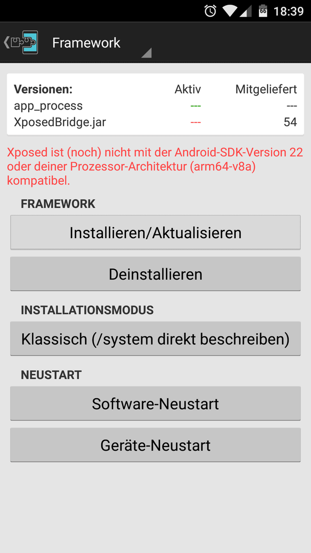

Hallo, seit dem Update funktioniert Xposed nicht mehr. Hat jemand einen Rat?

endebe schrieb:
Rennt prinzipiell super. Vor allem ist es bei meinem S3A das erste LP 5.1 ROM, wo xposed auch wirklich funktioniert.
Wie hast du das geschafft?
Bei mir läuft Xposed nicht mit dieser Rom.
@endebe Das möchte ich auch gerne mal wissen!
Es könnte sein, dass die falsche xposed Version verwendet wird.
Ich habe xposed-v71-sdk22-arm64-by-romracer-20150816.zip im Einsatz. Es muss über recovery (plus die app xposedInstaller_3.0_alpha4.apk)
installiert werden und gab keine Probleme.
Reaktionen: Max Mustermann und Sepiroth0278

@corwin danke, hat alles geklappt. Xposed läuft. Einfach die genannten Versionen in Google eingeben und runter laden. Dann über Recovery aufspielen, danach die apk installieren.
Welche Anleitung? Habs gegoogelt, geflasht und apk installiert und es lief.
