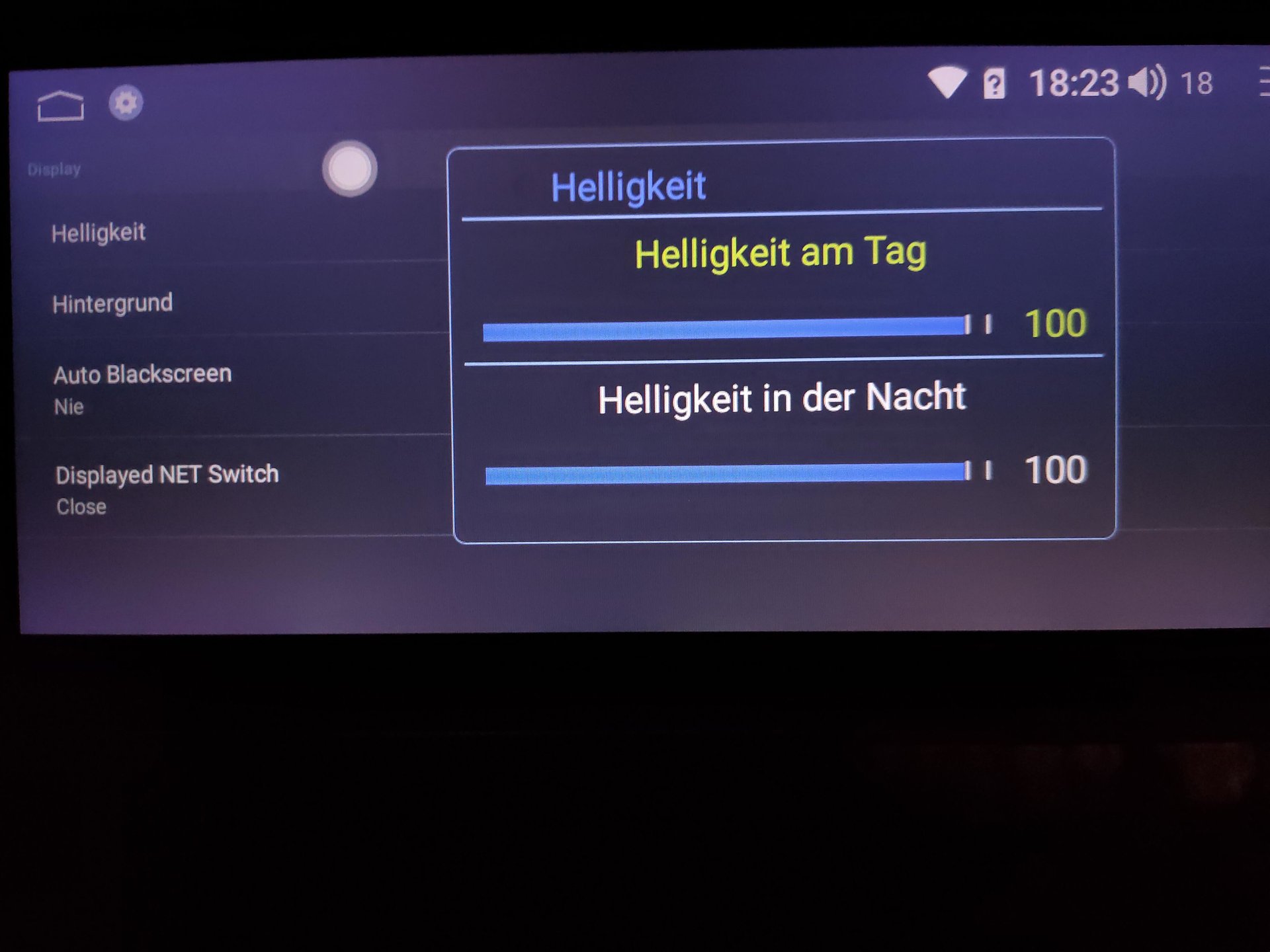

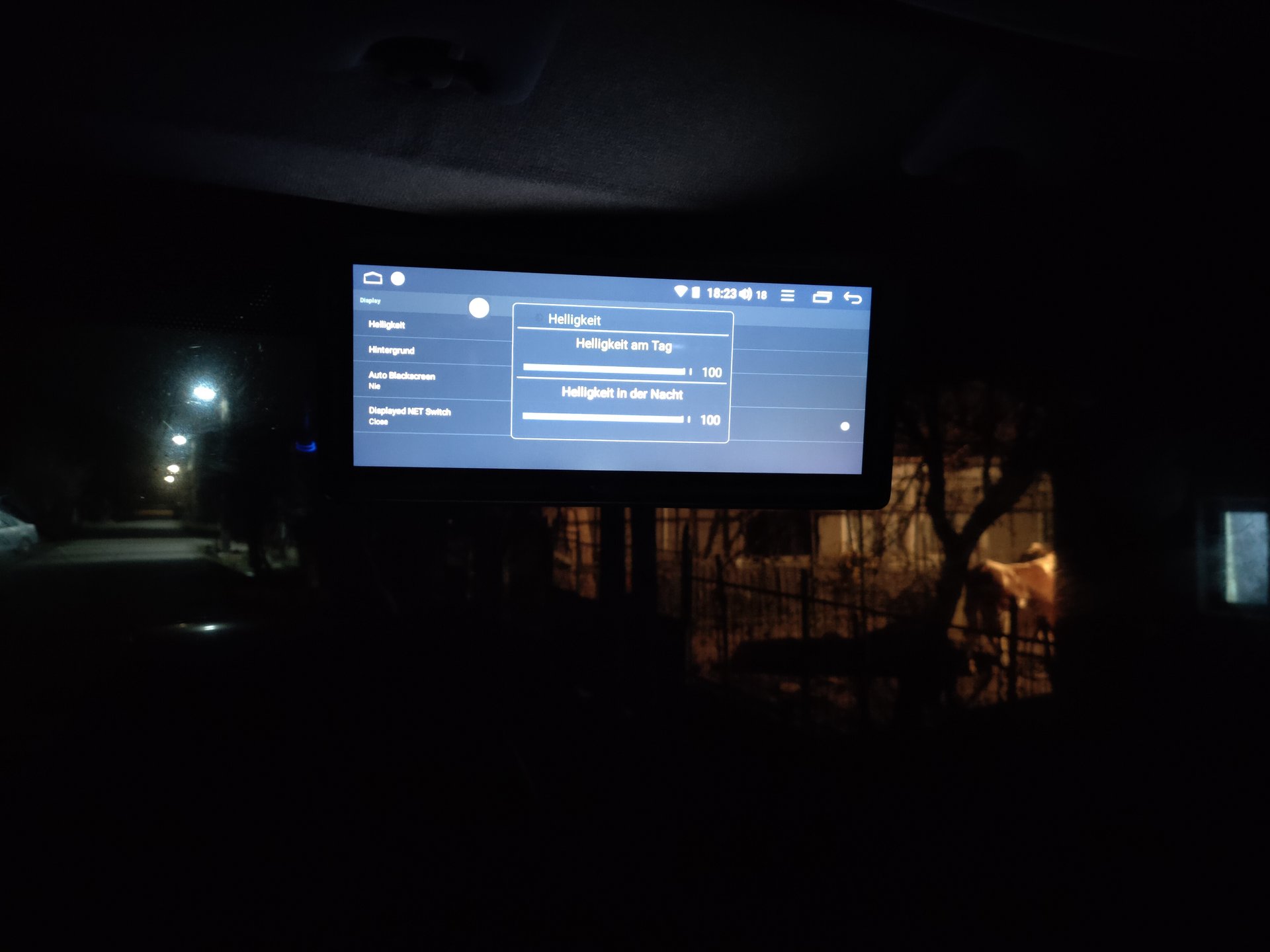

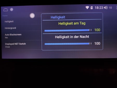

Hallo
Habe leider noch ein Problem
Die grundhelligkeit ist nur auf ca. 30-40% wie kann ich die erhöhen ??
habe ein app probiert aber mit dem kann ich leider das display nur dunkler machen
Bitte um Hilfe Danke
@wenefe
Das geht in den Einstellungen.
Alle Apps legen nur ein Overlay auf das Bild, dadurch erscheint das Bild dunkler.
Reaktionen: HerrDoctorPhone

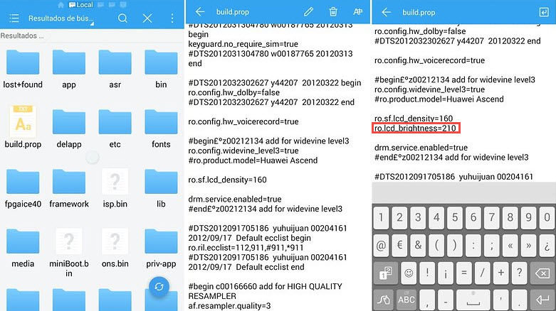

Hallo Rigattoni Leider hatte ich keine Chance irgendwas zu verstellen
Habe auch kein vollen rootzugriff obwohl ich das img mit root aufgespielt habe
habe gelesen das man in der build.prop den level ändern kann aber ohne rootzugriff leider nicht möglich
  • 5c5b928af0d39_so-erhohen-sie-die-helligkeit-ihres-android-bildschirms-uber-das-maximum.jpg
Du brauchst einen Dateimanager, der Root kann. Dann musst du die Dateirechte auf 644 umstellen, damit du was ändern kannst... und nach der Änderung wieder zurück stellen.
Ich frage mich aber trotzdem, was du da veranstaltest.
Ganz ehrlich: Du greifst da seit Tagen in die Tiefen des Systems ein und wunderst dich, dass nix mehr so funktioniert wie es soll?
Bevor du solch tiefgreifende Änderungen vornimmst, solltest du lernen was du da machst.
Das Umstellen in der Build.prop ist nicht ungefährlich. Machst du was falsch, startet die Kiste nicht mehr.
