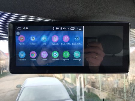

Guten Tag an alle hier
Habe einen Joying 10.25 zoll Intel SP9853i 4/64gb
leider wollte ich was erzwingen was der radio nicht kann Bluetooth mit verschiedenen geräten

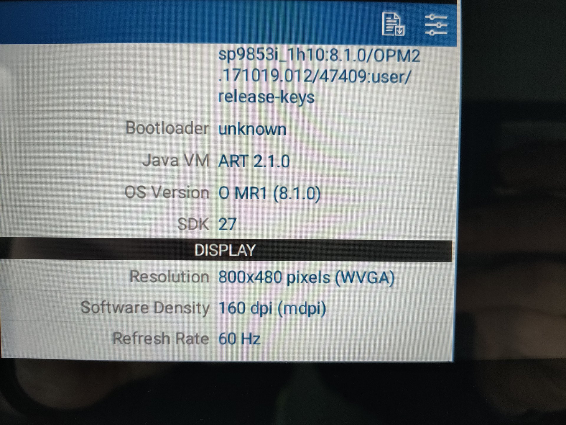

habe die config datei raufgespielt und danach hatte ich nurmehr 2/3 vom Bildschirm (darstellung) der touch funktioniert wie er soll
gibt es eine möglichkeit das gerät komplett neu zu installieren (flashen) ??
ich habe leider vergessen was die genaue auflösung vom display ist habe schon einige firmwares probiert aber immer das gleiche 2/3 anzeige
Bitte um eure hilfe
Danke in vorraus

Hallo
Rigattoni
Habe heute mit Joying geschrieben sie sagten nur einschicken nach China
Ist es eigentlich möglich das man eine G32 mcu Version auf eine G23 Mcu draufflasht ??
eigentlich bis auf das Display 2/3 Funktioniert alles
was mir noch aufgefallen ist wenn ich einen neue firmware flashe bleibt alles erhalten apps einstellungen
das heist es ändert sich nichts(wird nichts gelöscht)
