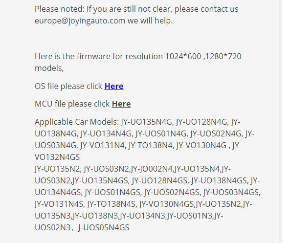

mal was anderes, wisst ihr wie ich dem gerät beibringe, dass es gefälligst die firmware für 1024x600 installiert und nicht die 800x480?
von alleine macht er es nicht und das display geht danach immer noch nicht richtig (rechts und unten bunte streifen auf den "neuen"pixeln)
@cottec
Du solltest auch die richtige Firmware nehmen. --> Updated Firmware
Reaktionen: HerrDoctorPhone
das ist ja ein kombi ding für alle drei auflösungen.
die 2019-9-7 für die 1000er auflösungen installiert er nicht, weil das mcu update fehl schlägt, mein mcu ist aber g23 und ist somit up to date
Nein... 😉
9853i OS 1024X600 800X480 1280X720 2019.11.28.zip
sorry, i dont get it, ich hab eine g23
2)If your head unit is G23 version, no matter which MCU version date you have, you do not need to update the MCU file. only update the OS file.
bei der installation von deiner verlinkten (die habe ich heute nachmittag schon getestet) krieg ich nen mcu update fehler und er startet nach 300sekunden neu
muss ich auf g32 umflashen mit der g32 mcu oder was muss ich tun?
die firmware die du oben verlinkt hast ist ja eine für alle, ohne dass man da was auswählen kann
Du kannst auch die G32 noch mal flashen. Das tut dem nicht weh.
Dass das Radio die falsche Auflösung sich schnappt, das habe ich noch nie gehört.

hm, hast du ne ahnung was der unterschied zwischen 23 und 32 ist?
ich raffs halt net, dass der beim firmware update dann ein mcu update error schmeißt
an dem flachbandkabel welches dabei ist wirds wohl kaum liegen oder?
edit: oder ist der unterschied zwischen 23 und 32 wohl genau die größe des displays?!?!?!
aber dann wüsste ich auch nicht, wie er das 1270er erkennen sollte
Ach sorry, du hast ja ein G23 und kein G32...
Wer lesen kann ist deutlich im Vorteil.
Erkennt das Radio denn das Update selber?
USB-Stick sauber vorher formatiert und nicht zu groß?
Der Vorgang selber hat sich nicht geändert....
Guten Abend. Hat vielleicht schon jemand nen USB DAC an der HU getestet? Das Joying spuckt leider nur 44.1khz über dem SPDIF aus. Möchte gerne meinen dsp mit hi res füttern.
ja, das 2020-04er läuft sauber durch, aber es tut sich eben nix, weil das ein kombi update für alle 3 varianten ist.
2019er für 1024 und 1280 läuft nicht durch wegen des mcu update fehlers
@cottec
Wie oben schon geschrieben... Den Fehler habe ich noch nie gelesen, gehört, gehabt.
Schreib bitte mal Joying an (vor Montag wird da nur leider keine Antwort kommen), schildere das Problem und hänge Bilder mit an.
jup, hab ich schon getan, muss ich mich wohl leider gedulden :(
vielleicht ist ja auch das display einfach defekt...
