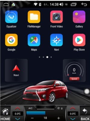

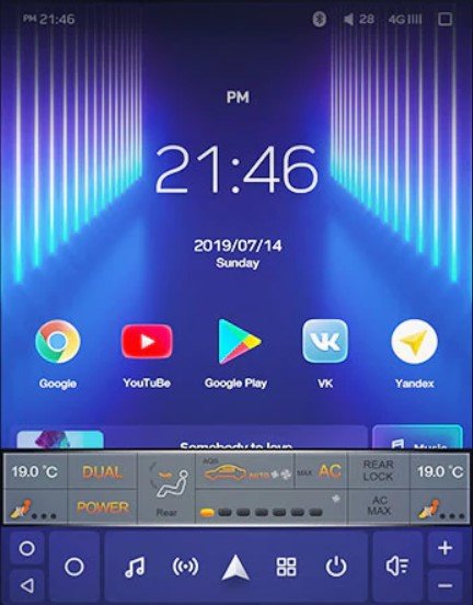

Sieht leider schlecht aus, auch bei der neuen Firmware bleibt unten ein Menü-Balken stehen der auch von anderen Launchern nicht verdeckt wird.
Das heißt wohl entweder damit leben und anderen Launcher nutzen oder einfach gleich die komplette originale Oberfläche benutzen.
Mindestens einige Apps die beim Drücken von MODE durchgeschaltet werden könnte ich per HWKey App anpassen.
Aber ich hätte halt einfach gerne dass z.B Navi angezeigt werden kann und nebenbei noch Liedtitel und andere Dinge. Dafür ist der riesen BIldscirm ja eigentlich ideal.

So sieht der Bildschirm der beiden Firmwares aus. Am unteren Rand ist die Leiste die nicht weggeht. Die Klimaeinstellungen bei FW 2 wie im Bild zu sehen poppt nur manchmal auf, aber die Leiste drunter mit Navi etc bleibt immer.

@bixxewoscht
Ja, die wirst du wahrscheinlich nicht weg bekommen.
Mit einem Launcher wie FCC könntest du mal versuchen, den OEM-Launcher zu deaktivieren in den
Settings -->Geräteeinstellungen -->Anwendung den Launcher mal zur Beendigung zwingst, oder ihm nur die Berechtigung "Über andere Apps einblenden" weg nimmst.
Kann natürlich sein, dass das aus einer anderen System-App kommt. Einfach mal durchprobieren.
