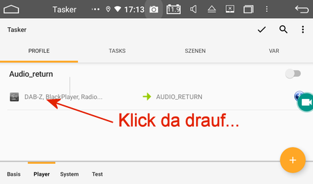

  • Profil für die Rückkehr zum Homescreen habe ich angehangen. Musst da nur deine Player im Profil anpassen.... Bei mir sind das:
    • Black Player
    • DAB-Z
    • Radionator
    • FM-Radio
  • Mach dir ein Player-Widget in FCC, wo du deine Player mit starten kannst. Die werden dann normalerweise direkt wiedergegeben... falls die App das unterstützt
  • Poweramp würde ich an deiner Stelle durch den Black Player ersetzen. Poweramp ist leider buggy und der Entwickler sieht das nicht ein, oder will es nicht ändern. Gerade bei der Implementierung von Poweramp in FCC sind die Fehler aufgetaucht und gemeldet worden... passiert ist nix.
Das Profil MUSST du anpassen... Ansonsten geht das nicht.
Ach ja... Der Task bekommt mit, wenn du den Screen berührst, solange der Player aktiv ist. Wenn du innerhalb von 5 Sek den Screen nicht berührst, geht es zurück auf den Homescreen.
  • Audio_return.prf.xml

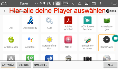

@Rigattoni Vielen Dank, woher weiß ich den die passenden Activities der Apps für das Tasker Script?

@bixxewoscht
Die Activities musst du so raus suchen:
