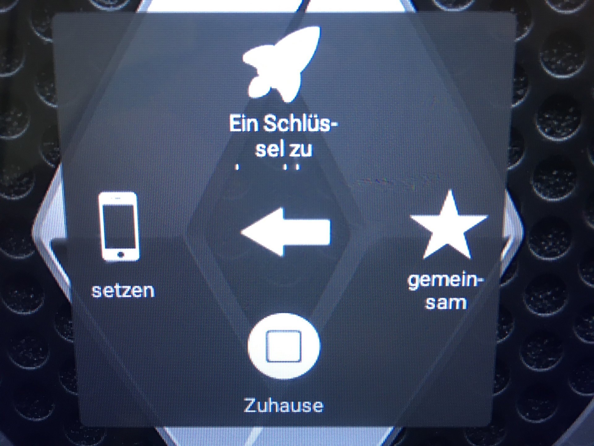

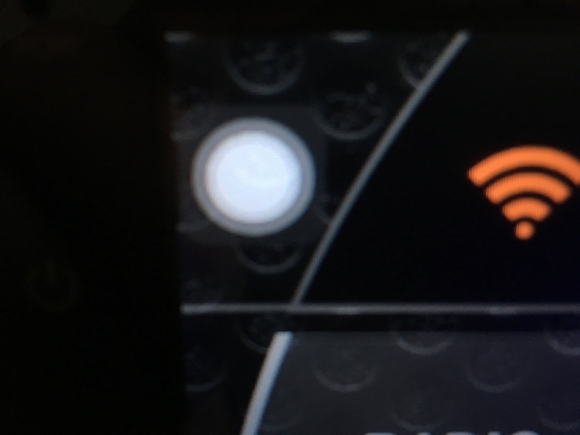

Der Button der ständig links oben über allem schwebt. Klickt man drauf öffnet sich ein merkwürdiges Fenster mit noch merkwürdigeren deutschen Texten:

Der Flying Button da, das ist eine App.
Kann gerade nicht nachsehen, aber die findest du in den Apps, da kannst du das ausschalten. Wenn ich mich recht erinnere, dann ist das eine der letzten Apps in der Liste.
Wird bei mir direkt nach dem Rooten entfernt. Fast schon automatisch. Braucht keine Socke.

Die merkwürdige App heisst "Toque" und lässt so nicht deinstallieren. Aber den nervigen Button konnte ich abschalten.
