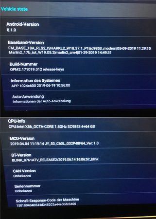

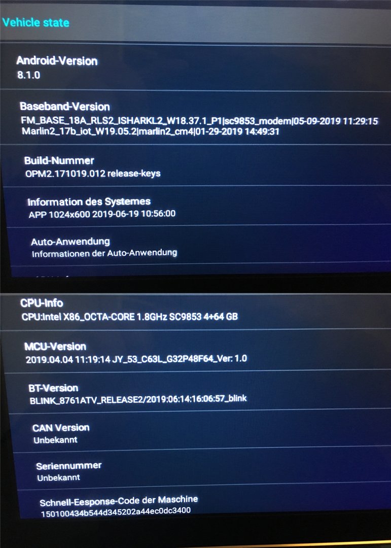

Du meinst einen Screenshot von "über die Automaschine" :]

RDS ist bei allen Geräten ein echtes Problem. Die Chinesen verstehen da unsere Vorstellungen leider nicht.
Dein System ist so mit eines der ersten MCU-Versionen.
Ich würde den Lieferanten mal fragen, ob es kein Update gibt.... Mecker mal wegen der Verbindung zu deinen angebissenen Äpfeln.

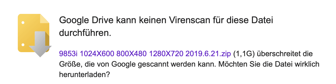

Update:
Die Chinesen haben zerknirscht zugegeben, dass das Radio App Design wohl noch nicht ganz so optimal ist nachdem ich denen Beispiele ihrer Mitbewerber gesendet hatte.
Eine Firmware bzw. Downloadzugang zu deren Google Drive habe ich nun auch noch bekommen. Aber zu spät: Das Ding ist wieder im Karton und geht heute noch zurück. Da mich das ganze Teil nicht wirklich überzeugt. Und dafür war es dann doch zu teuer um als Spielzeugrest in der Bastelkiste zu landen. Da liegen schon genug andere Radios drin.
