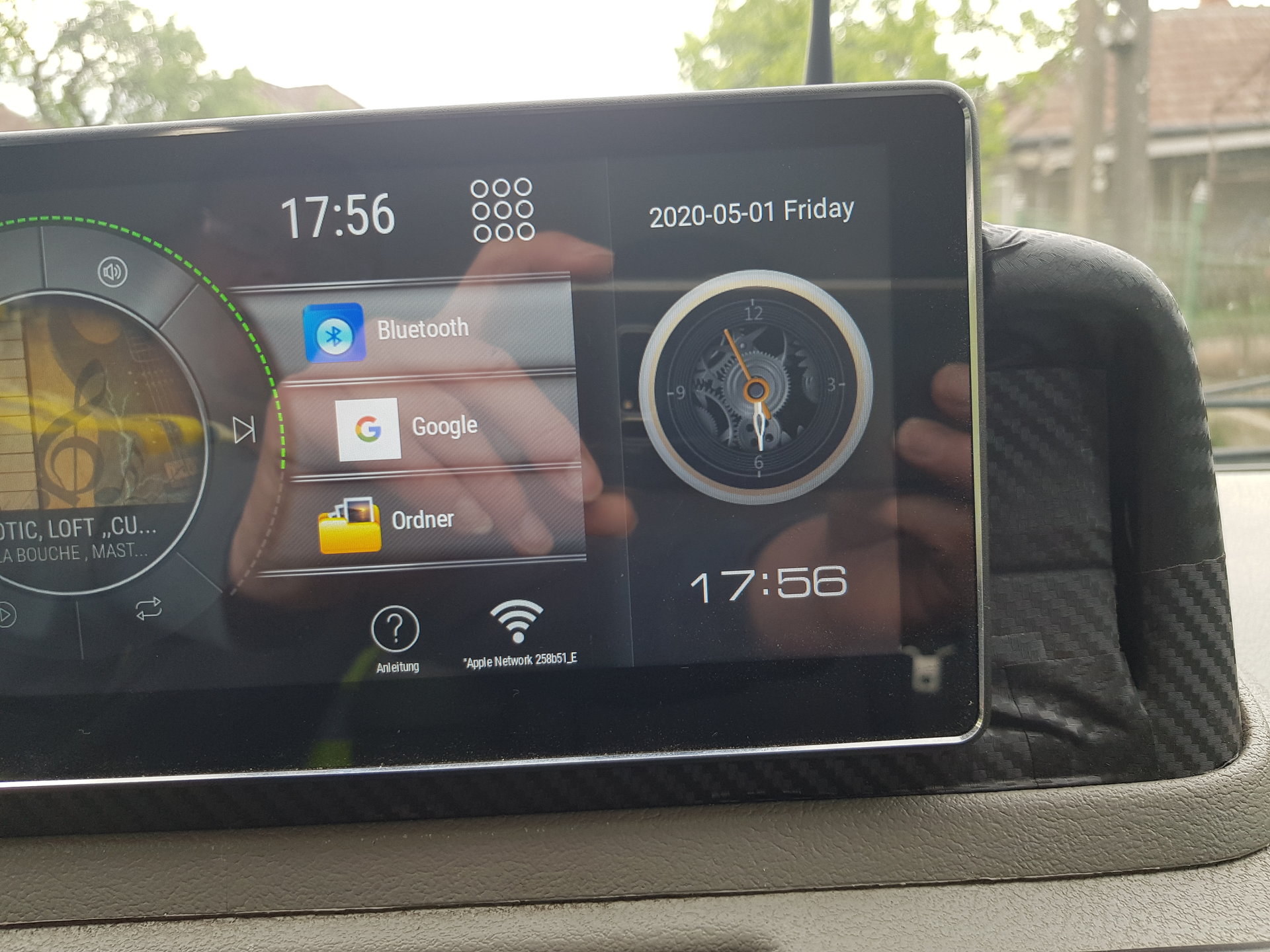

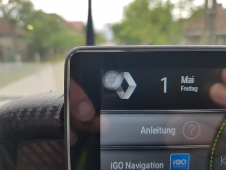

Hallo
@Rigattoni
Ich hätte noch eine Frage
wie bekomme ich auf der rechten seite die Uhr weg und wie auf der Linken seite den Punkt ??
Bitte um Hilfe Danke
MFG Werner
Danke hat sich erledigt habe aufs alte UI geflascht

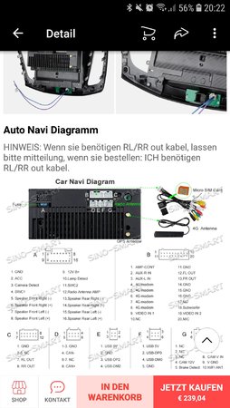

@Rigattoni was genau sind denn bei mir die Klemmen 15, 30 und 31? ( siehe Bild).
Dann würde ich mir mal ein 12V Netzteil dafür anschaffen, zum Einrichten des Radios.
Das mit dem Rooten und FCC Launcher werde ich dann bei Zeit mal alles testen und mich danach wieder melden.
@bixxewoscht
Recht einfach...
Ansicht von vorne gegen den Stecker. Kann man sehr gut an den dickeren Pins erkennen.
Klemmenblock A:
Masse (Klemme 31) --> Pin 1
Dauerspannung (Klemme 30) --> Pin 9
Zündspannung (Klemme 15) --> Pin 2
Reaktionen: HerrDoctorPhone
