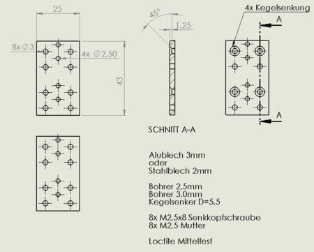

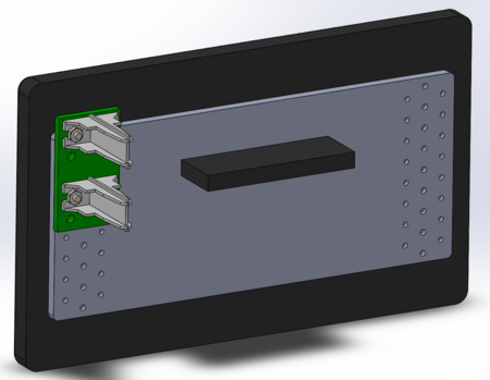

hab hier übrigens noch was für leute, die die displayposition noch weiter ändern müssen.
diese variante des grünen blechs hängt mir das display z.b. 9mm weiter runter, kann man natürlich auch genau umgedreht machen.
einfach das angehängte pdf auf 100% skalierung drucken und direkt als schablone für ein alu oder stahlblech benutzen.
gerne helf ich auch bei individuellen maßen falls das jemand benötigt, schreibt einfach ne PN
