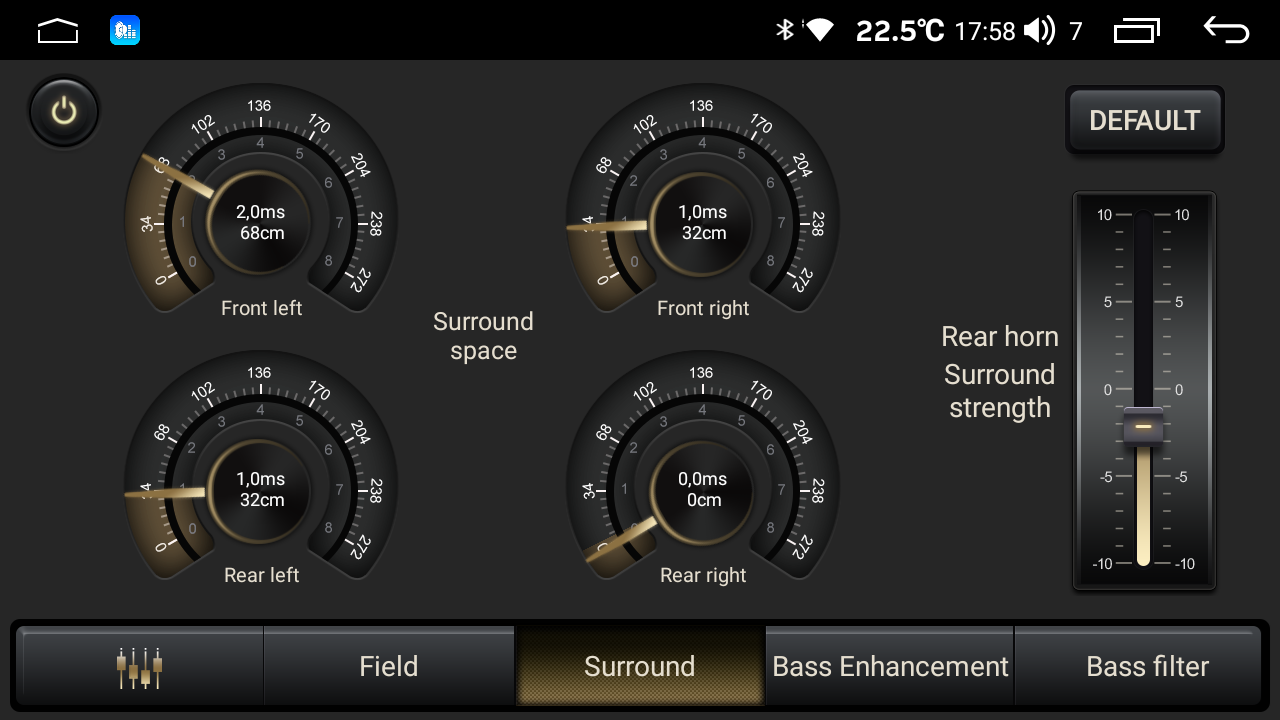

Der Equalizer wurde tatsächlich auch überarbeitet.
Neue Optik und der Subwoofer lässt sich jetzt direkt vom EQ Menü aus Regeln.

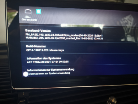

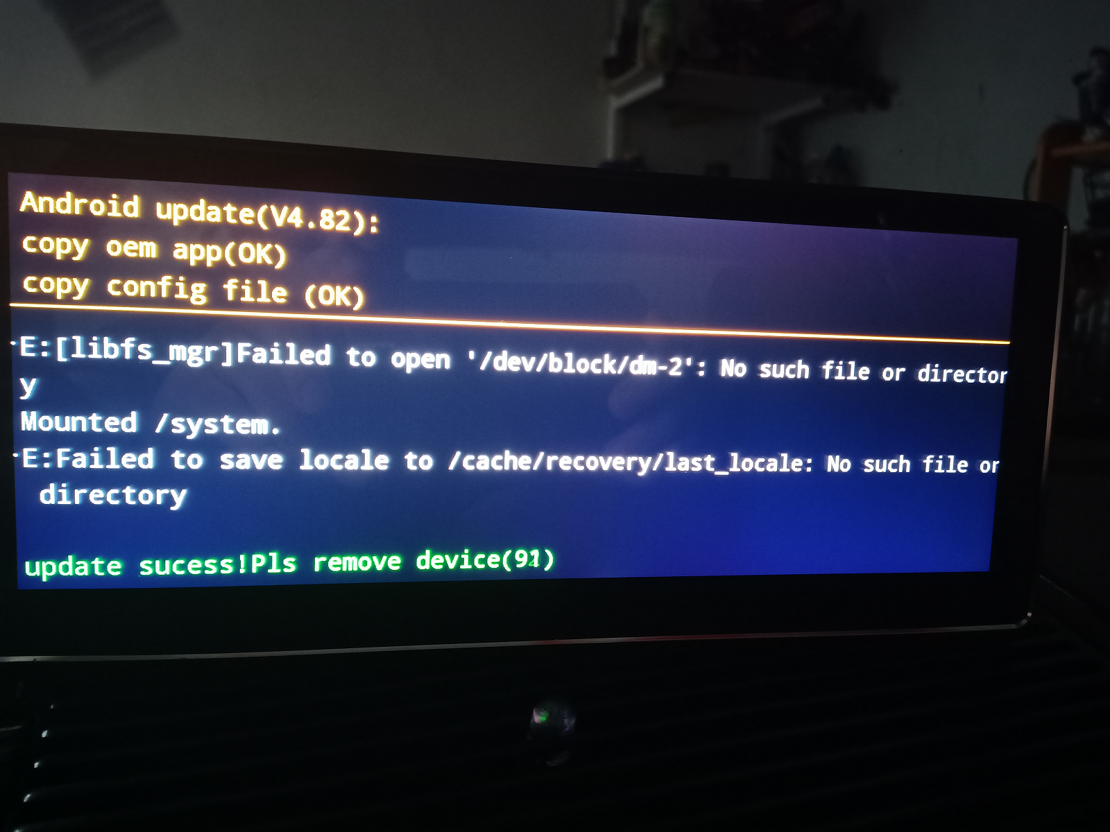

ich habe mich auch mal ans Update gewagt, ich habe keine Veränderungen auf den ersten blick feststellen können,
Ich glaube das da auch was schief gegangen ist. Laufen tut es usw.
Irgend ein Fehler, kann damit aber nichts anfangen.
Grüße Chio.

Ich glaube, eine kleine Fehlermeldung gegen Ende des Flashvorgangs habe ich auch immer. Kurz nachm Löschen des Caches irgendwas. In meinem Fall nichts wichtiges.

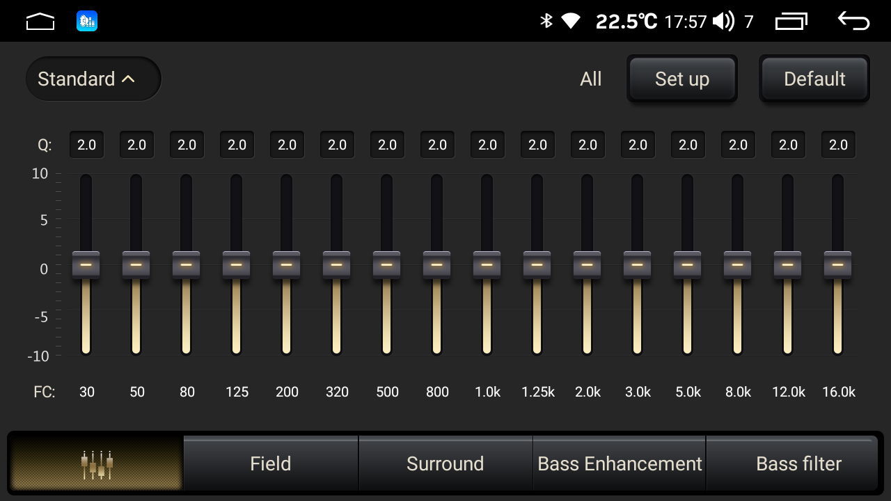

Ja super, mach auch mal ein Bild vom EQ, würde mich Interessieren wie der nun aus schaut.
Grüße und problemlosen Durchlauf.
Chio.

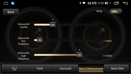

Mir ist aufgefallen, dass das Subwoofer-Settings-Menü aus dem Equalizer heraus nicht ganz korrekt funktioniert.
Zumindest bei mir nicht. Wenn ich in diesem Menü z.B. die Low Pass Frequenz des Subs ändere, kann ich danach nicht mehr die Lautstärke des Subs ändern. Der Regler bewegt sich zwar, aber es passiert nichts mehr. Ich muss dann erst den alten Weg über die System Einstellungen gehen und dort die Werte wieder korrekt setzen.
Also das harmoniert noch nicht ganz. Wahrscheinlich haben die das gar nicht überprüft.
Ansonsten, wenn ich nur die Lautstärke des Subs ändern will, reicht der Weg über den EQ.

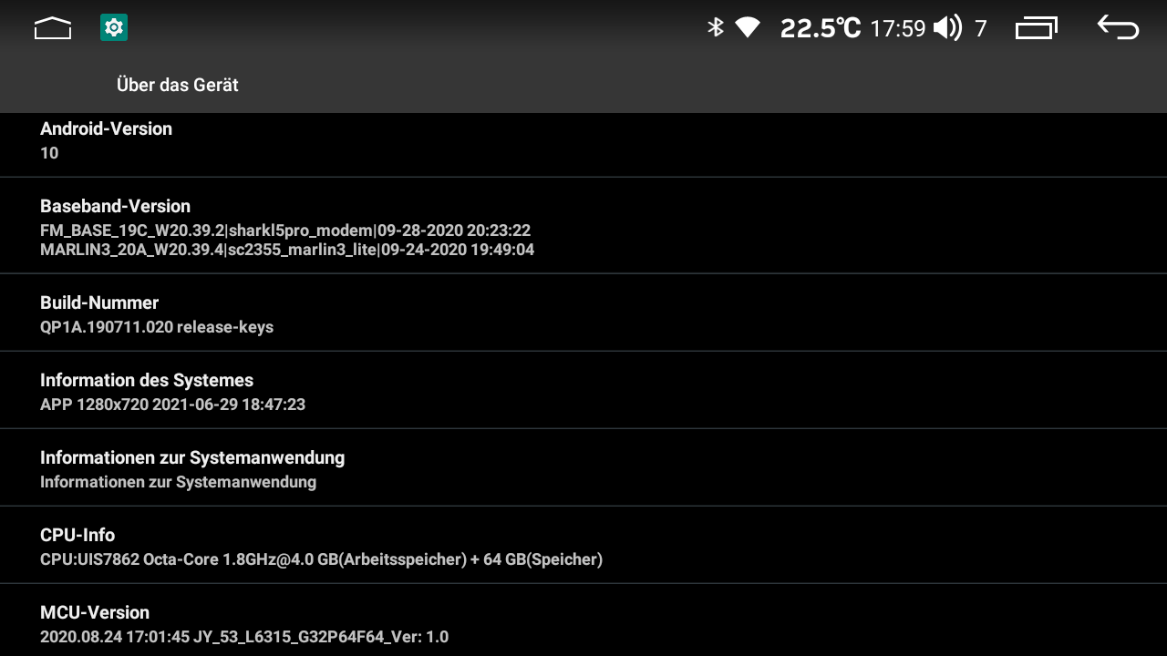

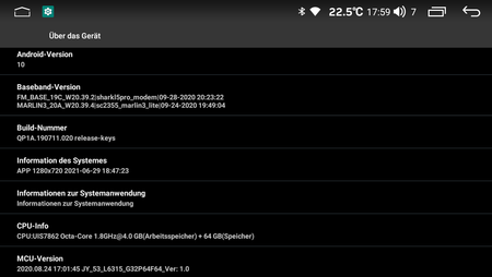

@Chioliny-Radio
Im Anhang ein paar Screenshots vom EQ und Systeminfo.

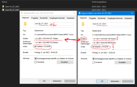

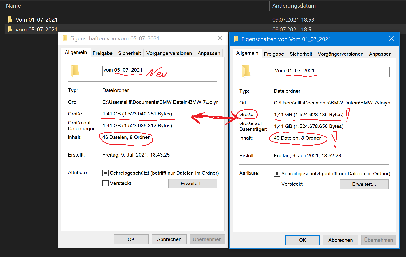

so habe mir mal die Dateien vom Update 01.07. und das vom 05.07. angesehen, beim neueren fehlen paar Dateien.
Also ich lass das mahl mit dem Update, es gibt ja unterschiede bei den Geräten. Meins ist ja 1280x480 JY-HQS02N4G-1
Grüße Chio.
