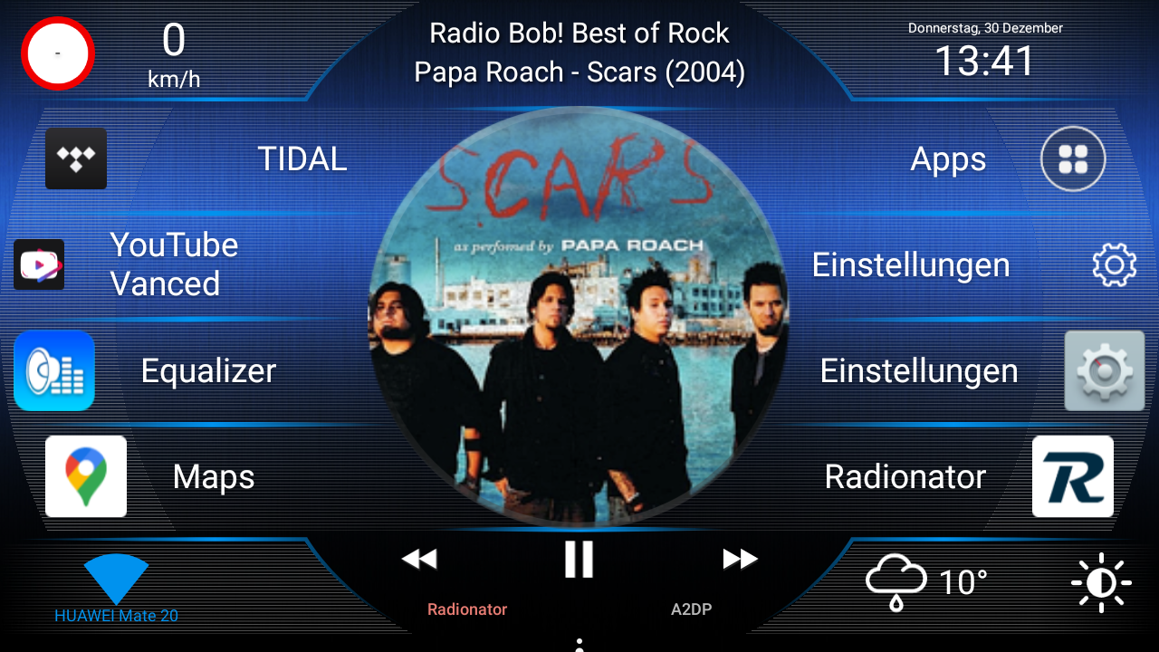

Komisch ist aber auch, das nach dem aufwachen erstmal FCC läuft und dann paar Sekunden später switcht es auf launcher3 also default/Standard.
Den xda Thread schaue ich regelmäßig durch. Nur ist der mittlerweile arg unübersichtlich. Version 3.442 hab ich aktuell drauf.
Ich guck mir den xda thread nochmal an und poste meine Problemchen. Vielleicht hilfts ja.
Btw: ich werde mal nen anderen launcher testen und schauen ob das damit auch passiert.

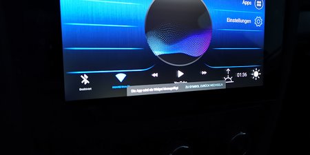

Ich konnte die FCC Settings zuvor nicht sichern. Zumindest nicht mit der PlayStore Version. Aber das ist ja ein bekanntes Problem und ich weiß, es gibt Testversionen.
Als ich den FCC nach dem Update neu einrichten wollte, konnte ich keine Apps auf den Start Screen ziehen.
Es kommt immer die Meldung "Die App wird als Widget hinzugefügt", taucht dann aber nirgends auf. Weder auf dem Start Screen noch bei den Widgets. Bei "Auf Symbol zurücksetzen" passiert auch nichts.
Das ist bestimmt eine Einstellungssache, die du mir verraten kannst.
Alle Rechte hat der Launcher. Zumindest soweit ich weiß.
Reaktionen: dj65 und Pio
@wotzefak80
Hast du auch erst eine App (Ich nehme immer ein Bild) auf den Homescreen gezogen und dann die Rechte gegeben? Ansonsten fehlen die.
Ich würde den Fcc deinstallieren und noch mal neu direkt die aktuellste Testversion nehmen.
Reaktionen: wotzefak80 und HerrDoctorPhone
Da fehlten wohl tatsächlich noch die Rechte. Ich habe FCC deinstalliert und bei der Gelegenheit gleich die Testversion 109 installiert.

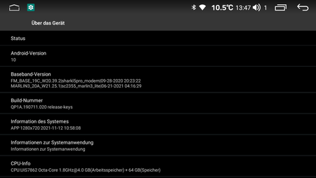

Mal gucken, was sich bei dem Joying Update noch geändert hat...

Nach etwas Abwesenheit, habe ich mir gerade mal das 2022.3.3 Update von Joying geladen und spaziere damit mal zum Auto.
Ich konnte kein changelog dazu finden. Kennt das jemand ? Oder hat jemand selbst die Änderungen bemerkt ?
Über Erfahrungen würde ich mich freuen.
Ansonsten bin ich so oder so gespannt, was sich verändert hat.
